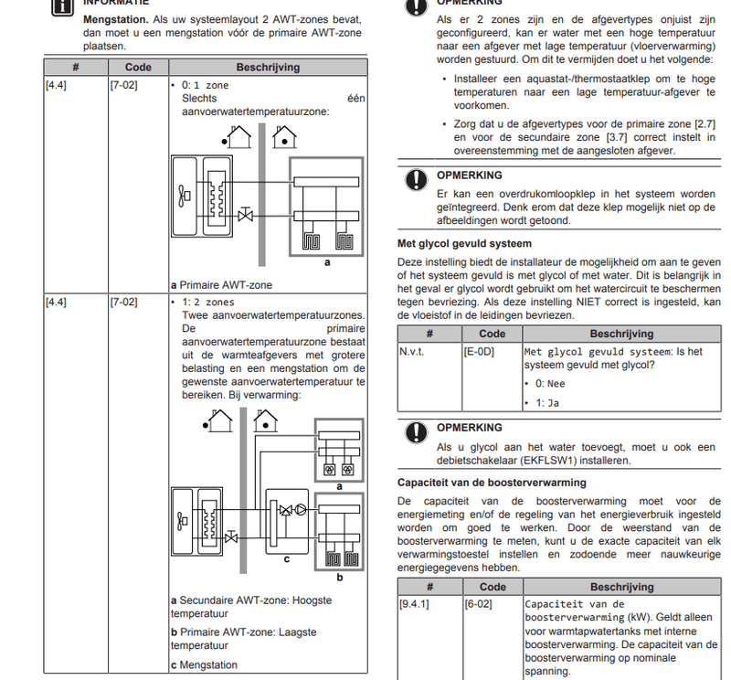

Ik ben weer iets verder in mijn proces en heb een 14kW (12+heater) warmtepomp op het oog; de Daikin ED/BLA 14 Altherma 3M met een 300 liter boiler. Ik heb een leverancier die deze mono waarschijnlijk kan leveren in september ipv januari. Dit type kan volgens de specificaties, twee zones aan, dus bijvoorbeeld primair 35 graden voor de vloerverwarming en een hogere temperatuur bv 50 voor SWW. Dan zou ik die dagelijk op de middag kunnen laten verwarmen.
Ik begrijp alleen nog niet helemaal hoe de 3-wegklep dan wordt aangestuurd. Aansturing vanuit de pomp snap ik wel, maar hoe weet de regeling dat er dan aan de vloer of boiler moet worden geleverd? En moet ik een thermostatische driewegregeling erin zetten voor als de temperatuur toch te hoog wordt (want stel dat hij overschakeld van sww naar vloer en de aanvoer is 50 of is aan het verlagen naar 35)?
Jullie ervaring met een dergelijke zoneregeling?

SWW wordt doorgaans niet met een zone geregeld, maar met een aparte sturing en klokschema.
