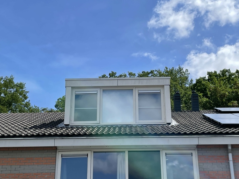

Beschikbare (dak)ruimte
Ruimte is erg beperkt, boven en onder de dakkapel is ongeveer 1,50m x 4,50m beschikbaar.
Rechts naast de dakkapel is een strook van ongeveer 1,10m beschikbaar tot aan de zonnepanelen van de buren (die ze ook OP de erfgrens hebben gelegd). Ik heb in de offerte laten opnemen dat er eerst een schouw moet plaatsvinden voordat de offerte definitief akkoord is. Ik wil geen risico lopen dat het toch niet gaat passen.
Richting is WZW
Dakhelling 24 graden
Schaduw
Niet veel schaduw, alleen de panelen onder de dakkapel zullen even wat schaduw hebben.

Prijs per WP is aan de hoge kant. Is er aan de andere kant ook plek om extra neer te leggen?

Ja op zich wel, maar die liggen dan wel erg lang in de schaduw dus dat lijkt me niet ideaal.

Op de foto zie ik een vrij dikke witte rand op je dakkapel, is dat overhangend of onderdeel van je dak ? Als je daar bijvoorbeeld de mogelijkheid hebt om montage rail op/aan te plaatsen kan je daar misschien ook 4 panelen kwijt zonder (extra) ballast ?
