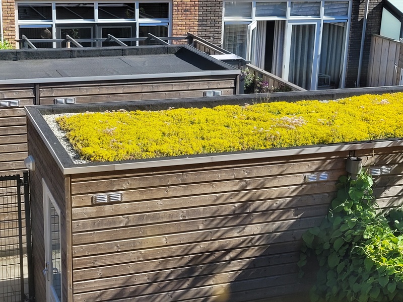

Hier ook 2 van die houten hokken aan elkaar. Gewoon normaal sedum dak op gelegd. Kan de constructie prima hebben. Kwa hitte enzo doet t niks. Water geven doe ik nooit. Wel 1 a 2x per jaar bemesten met sedummest voor een regenbui.
Afbeeldingslocatie: https://tweakers.net/i/AWcZbFHvUHcBeY0K0z6HDpLPSBM=/800x/filters:strip_icc():strip_exif()/f/image/XR8x1V5Z1vsYbaB5ge3w7NnV.jpg?f=fotoalbum_large
