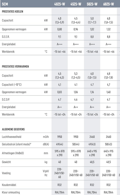

Buitenunit
Ik twijfel voor de buitenunit tussen de SCM60ZW-W en de SCM50W-ZW
Beide hebben ruim voldoende capaciteit maar de SCM50W-ZW iets minder stroom op. Scheelt 0.3Kw op koelen en 0,24Kw op verwarmen.

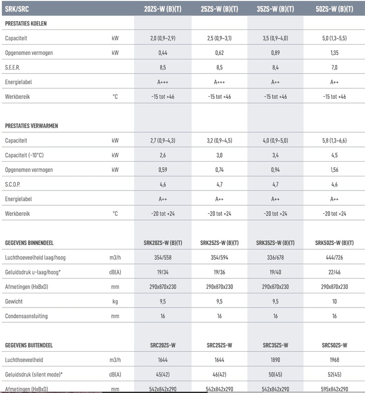

Binnenunit woonkamer
Ik twijfel voor de binnenunit tussen de SRK50ZS-W en de SRK-35ZS-W.
De SEER is 1,4 hoger bij de SRK-35ZS-W. Volgens een tabel die ik heb gevonden is het bijna het verschil tussen A++ en A+++ energie label
Afbeeldingslocatie: https://tweakers.net/i/4xyKYCeVfgHaRDQw9Thn7TXksDQ=/x800/filters:strip_icc():strip_exif()/f/image/4OQZyKL1FVTiq3Re7NO1I1Oe.jpg?f=fotoalbum_large
Bedankt voor het advies, opmerkingen, vragen en tips.!
