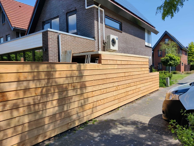

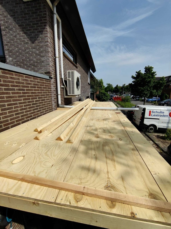

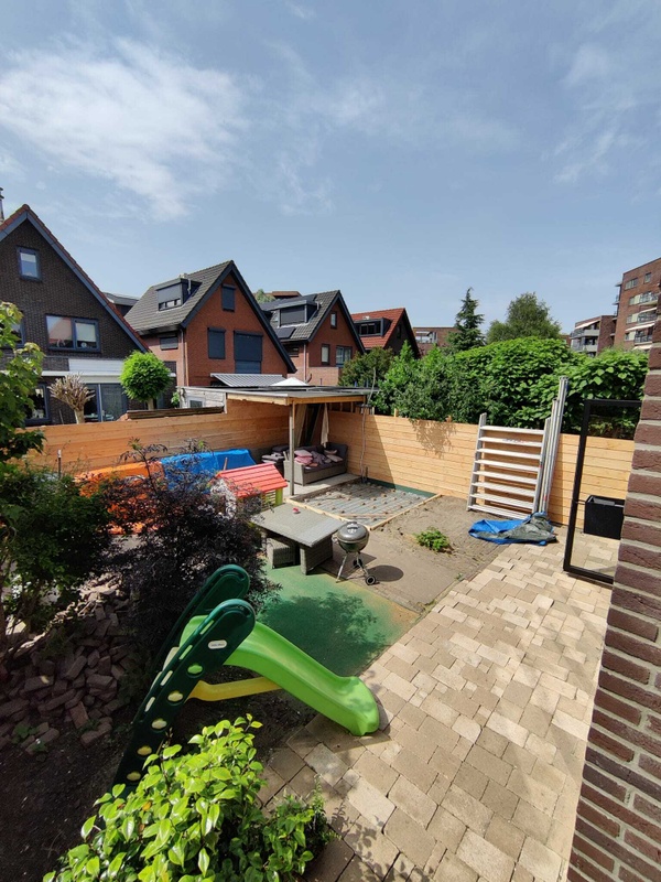

Ik heb 2 plekken waar ik wil uitbreiden, de schuur direct naast mijn woning en met overkapping in de tuin.
Beide op de foto's nog in aanbouw.
De aanbouw is evt. ook nog een oplossing die laat ik nog even open.

Beschikbare (dak)ruimte
Schuur onder de huidige zonnepanelen is b 5.0 x l 2,0m
Overkapping in de tuin wordt b 4,80 x l 3,0

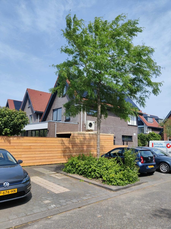

Schaduw
Afbeeldingslocatie: https://tweakers.net/i/72FtIH_RLMS0JuU1iYLjs3WhXjc=/x800/filters:strip_icc():strip_exif()/f/image/45nKWHedWSnu06I1m1crQcQQ.jpg?f=fotoalbum_large
Afbeeldingslocatie: https://tweakers.net/i/AZPUlnAw9rF9VhMSy32h1lcDsOI=/x800/filters:strip_icc():strip_exif()/f/image/FDDrBVtVdmTn0HnXy2x4MOlT.jpg?f=fotoalbum_large
1 boom geeft schaduw over het dak van mijn schuur.

Misschien dat ik er overheen lees, maar hoeveel wil je per plek bijplaatsen ?
Bij hangen aan je huidige omvormer is denk ik geen optie, ze zit al over de theoretische Wp heen en de nieuwe panelen lijken niet onder dezelfde condities gelegd te kunnen worden.
Je schuur van 5x2 zou ik zeggen 4 panelen naast elkaar in portrait (1,7x1,13) ? Aangezien het een andere hellingshoek is dan je dak en op de foto zie ik wat schaduw van bomen zou ik hiervoor micro converters gebruiken. Heb je geen schaduw dan is een GoodWe 1500-XS op zich een goede optie (gekozen omdat je ook al een GoodWe hebt).
Je overkapping van 4,80x3 is wat lastiger, misschien kan je daar net 2 rijen van 4 OW op kwijt in landscape met een iets grotere instraal hoek. Het makkelijkste is daar ook weer om micro's in zetten maar een andere (budget) optie is om O en W parallel te schakelen aan een enkele inverter die geschikt is voor 4 panelen zoals de eerder genoemde GoodWe (zover ik weet zijn er geen string converters met 2 trackers (O en W) maar 4 panelen per string).

@Jim80 Ik denk dat bij het zij dak gedeelte je regelmatig dropout's gaat krijgen als een van de panelen dan schaduw krijgt. Ook met optimizers en 144 half cel ga je dat niet redden.
Daarnaast is de prijs niet veel anders dan wanneer je micro's gebruikt (hoymiles goedkoper, aps iets duurder)
[ Voor 23% gewijzigd door DukeBox op 19-06-2022 13:37 ]

Er kunnen op de schuur 4 stuks van 170x115cm.
Op de overkapping 4 van 200+x115cm

@Ronald Hoe gaat die goodwe dan om met schaduw ?
[ Voor 4% gewijzigd door DukeBox op 19-06-2022 15:03 ]

Dat zeg ik niet alleen zie ik dat die GoodWe daar volgens mij niet mee overweg kan. Shadefix zit alleen op de zwaardere modellen én met een minimum aantal panelen van 6.
De vraag is of de verschillen in opbrengst tussen de panelen langdurig groot is. Misschien wel niet.
Aan de foto te zien wel.
