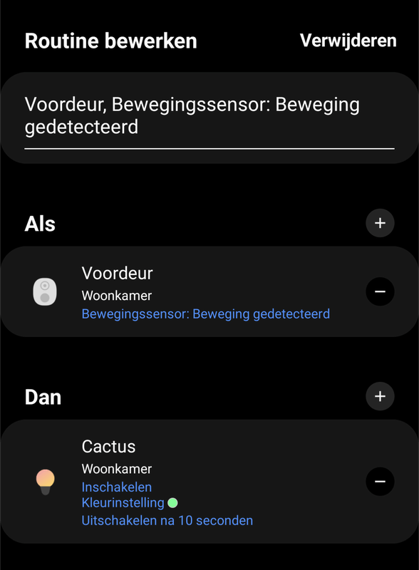

Ik heb mijn Nest Hello doorbell en Hue lampen in Samsung Smartthings gekoppeld . (In de app, niet via de losse hub)
Hier heb ik de optie om de bewegingsmelder als trigger te gebruiken om mijn Hue lampen te activeren.
Nu wordt je van de lampen niet wakker, dus moet je nog een device vinden welke je kan aansturen dat geluid maakt.

Ik zie dat ik in Smartthings ook mijn OSRAM schakelaars kan kiezen.deze: https://nl.bauhaus/slimme...pEtH_-PX9WDYaAjoMEALw_wcB
Dan zouden deze stroom kunnen zetten op
https://dugoshop.nl/stopcontact-sirene
Afbeeldingslocatie: https://tweakers.net/i/3EHqlBpHWlugiwh0NH5sXWIsGsI=/x800/filters:strip_exif()/f/image/OgpIQ5waSlBDp4sK1YUS6un1.png?f=fotoalbum_large
Hier wordt je vast wakker van :P

KingCrash schreef op vrijdag 17 juni 2022 @ 23:40:
Alleen werken de zones als je die heb ingesteld niet. Tenminste dat is bij mij het geval.

Ik had al een bewegingssensor buiten hangen, en de lamp in de gang was ook al op de domotica aangesloten. De gang was voorheen donker, en het is vervelend als je de (ook donkere) katten niet ziet die jou allang gehoord hebben en misschien al klaar zitten om naar buiten te rennen. Licht in de gang voorkomt dat je je katten een schop geeft.
En nee, de lamp binnen gaat niet om de haverklap aan. De sensor is goed afgesteld.
