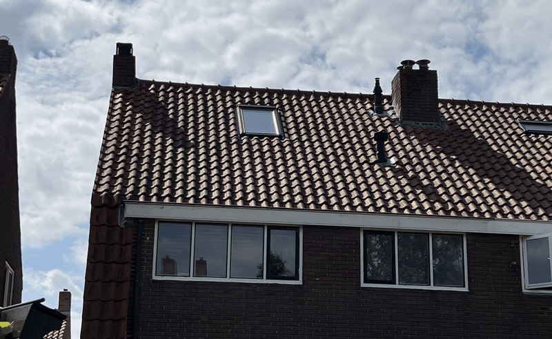

Voorzijde dak:
150 graden zuid oost
39 graden dakhelling

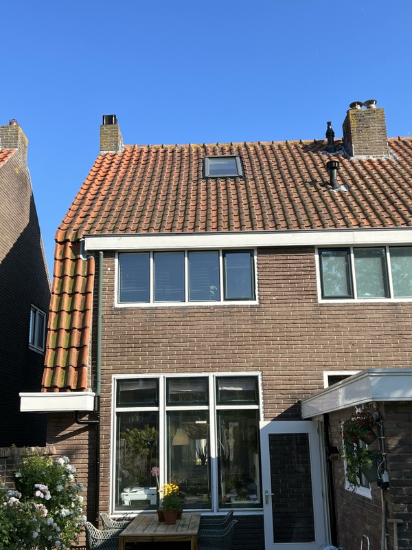

Achterzijde dak:
312 graden noord west
Afbeeldingslocatie: https://tweakers.net/i/LCLoAMzKSyPP5rpHCdWoXOm5FaQ=/x800/filters:strip_icc():strip_exif()/f/image/gYmMSr3ynNEwjpzZkRpJzQ3Q.jpg?f=fotoalbum_large
Beschikbare (dak)ruimte
Voorzijde: 540 x 606 cm (lxb)
Obstakels: dakraam 145 x 90 cm (lxb)
Schoorsteen: 30 x 60 cm (lxb)
Achterzijde: 540 x 606 cm (lxb)
Schoorsteen 1: 45 x 60 cm (lxb)
Schoorsteen 2: 120 x 60 cm (lxb)
Afvoer CV installatie
Afvoer mechanische ventilatie (kan vervangen worden door een ventilatiedakpan)
Schaduw
De voorzijde van het dak heeft geen schaduw.
De achterzijde van het dak heeft schaduw van de kleine schoorsteen op de hoek van het huis, wanneer de zon opkomt. Later op de dag, als de zon zakt, is er schaduw van de schoorsteen midden op het huis en later van de boom van de buren.

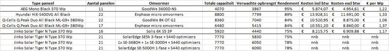

Reeds verkregen offertes
Afbeeldingslocatie: https://tweakers.net/i/n5hU6X5ttBqC_iGRz4Yd6Tf0LgU=/800x/filters:strip_exif()/f/image/nOUpD1vxYUcDVIopi9FIcKbL.png?f=fotoalbum_large
Regio
Zeeland, Middelburg.
In het offerte overzicht zie je dat er 4 aanbieders zijn geweest, waarbij de de laatste installateur (een jongen uit de buurt) voor zijn opties nog geen prijzen heeft gemaakt.
De tweede installateur in de lijst geeft veel opties, maar laat mij nog geen appels met appels vergelijken. Hij bied in elke offerte wel de mogelijkheid om tegen een meerprijs een ander paneel te kiezen (LG of AEG, of Hyundai) of te kiezen voor micro omvormers, maar hij zet het in de verschillende offertes met verschillend aantal panelen niet 1 op 1 tegen elkaar af. Dat maakt het wat lastiger om te vergelijken.

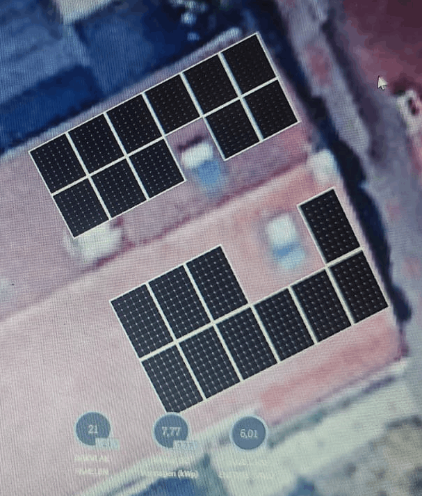

Het legplan van de laatste installateur is onderstaande:
Afbeeldingslocatie: https://tweakers.net/i/DEId81ZrRPQPSfsUhGZqA1lxKGY=/full-fit-in/4000x4000/filters:no_upscale():fill(white):strip_exif()/f/image/Pg74idCZgK57pAFecLQ777hZ.png?f=user_large
Opgemerkt moet worden dat ik, ik ben nu op vakantie, zsm met mijn buurman de exacte erfgrens op het dak moet bepalen. Het komt echt op een paar cm aan of ik een rij van 6 of van 5 panelen kan leggen.
Ikzelf ga nu uit van een rij van 5 panelen, waardoor ik voor en achter op 9 + 9 = 18 panelen uit kom.
Een voordeel daarvan is dat de breedte van het paneel minder rol speelt, wil ik er 6 kwijt kunnen ben ik gebonden aan panelen van max 104 cm breed.
Dan is er nog een optie om van de nok tot de goot 3 panelen hoog te leggen, maar daar zitten ook nadelen aan. De nokpannen moeten dan uit het cement gehaald en daarna weer vastgeschroefd, en ik heb een vrij smalle goot, waardoor de afwatering nog wel in de goot moet belanden en niet op de tafel en stoelen in de tuin beneden. :)
Dan nog het feit dat er op de achterzijde van het dak bij de twee schoorstenen en de CV afvoer geen 3 panelen boven elkaar mogelijk zijn, waardoor je weer gaat inleveren.
Het fraaiste, esthetisch, lijkt mij voor en achter 9 panelen en deze zo goed mogelijk gecentreerd vanaf onder het dakraam te plaatsen.
De grote twijfel bij mij zit wel of geen optimizers of micro omvormers. De een zegt: ja, vanwege de schaduw op de achterzijde van het dak. De ander zegt dat dit te verwaarlozen is.
Het is een voordeel dat ze ongetwijfeld meer zullen opbrengen dan alles in serie te plaatsen, en het is handig om per paneel de opbrengst te kunnen uitlezen en eventuele problemen te kunnen zien. Maar hoe meer stekkertjes, kabeltjes en elektronica, hoe meer er ook weer kapot kan...
De laatste installateur in het rijtje werkt eigenlijk enkel en alleen met SolarEdge en optimizers, maar kan ook panelen in serie plaatsen met een Solis omvormer. Hij heeft alleen de mogelijkheid om voor SE een berekening te maken, die heeft hij dan ook in verschillende opties gemaakt. Met een 3-fase omvormer, met 2 enkelfasige omvormers (voor en achterzijde dak gescheiden) en met 1 enkelfasige omvormer.
Hij geeft aan, met de schaduw op de achterzijde van het dak, dat optimizers toch echt wel dringend te adviseren zijn. En daarbij noemt hij ook alle voordelen, per paneel uit te lezen, veiliger, meer opbrengst dus kosten terug te verdienen in de toekomst, etc.
In zijn voorstel van het plaatsen van 2 enkelfasige omvormers bedacht ik mij nog: waarom dan achter geen enkelfasige omvormer met optimizers en voor de panelen in serie met een enkelfasige Solis omvormer (of ander merk). Is dat een optie?

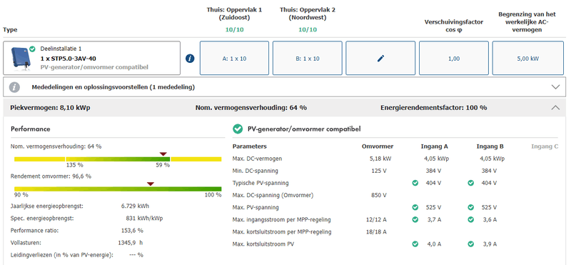

In Sunny Design ziet de opstelling van 2 keer 10 panelen er als volgt uit.
Afbeeldingslocatie: https://tweakers.net/i/SGTup9IfIqtWW-nArzEHzdpmNVo=/full-fit-in/4920x3264/filters:max_bytes(3145728):no_upscale():strip_icc():fill(white):strip_exif()/f/image/WqNLDZ8J6vtm8WvpFUXK1Hb5.jpg?f=user_large
Afbeeldingslocatie: https://tweakers.net/i/Y2sHn2gXABS9CtlYE7chC2_GnIA=/800x/filters:strip_exif()/f/image/wG4asfKqC7yECzpKlSCAUNEp.png?f=fotoalbum_large
Zou bovenstaand jullie voorkeur hebben, of toch meer ruimte vrij laten op het dak en minder panelen installeren?

Qua maatvoering en plaatsing dat is iets waar de installateur zich ook prettig bij moet voelen, dus dat zou ik echt met hun afstemmen.
Zou zeker wel proberen 2x10 panelen te plaatsen om zo het maximale eruit te halen. Als straks salderen wordt afgebouwd, wordt het deel wat je mag salderen afhankelijk van de invoeding. Hoe meer je invoeding ten opzichte van je verbruik, hoe langer je (deels) kan salderen.
Oke, de installateur die hier al geweest is gaf aan geen probleem te zien om panelen tot bijna aan de dakrand te plaatsen. De vraag aan jullie is natuurlijk of dit ook echt geen problemen geeft, of dat ik toch beter een marge aan kan houden?

@Slottiee Het 'probleem' is wind. Als er voldoend stevig bevestigd wordt moet het goed gaan.
  • blackd
En zeker in Zeeland wat volgens mij een hogere windklasse is (aldus esdec).

Ronald schreef op dinsdag 23 augustus 2022 @ 18:29:
De installateur die geweest is zag het als geen probleem inderdaad, extra stevig bevestigen en het blijft zitten.
Komende week komt er ook nog een installateur kijken, ben benieuwd wat hij zegt.
blackd schreef op dinsdag 23 augustus 2022 @ 18:33:
Ja, alhoewel het hier bij onze woning wel meevalt, zelden echt last van harde wind of klapperende ramen.

@Slottiee ik hoor geen argumenten om van 2x10 af te zien, dus gewoon voor de max gaan :).

blackd schreef op woensdag 24 augustus 2022 @ 15:16:
Ja, ik wil ook voor de max gaan, als in de max qua opbrengst. Dat kan natuurlijk ook met 2x9 als die panelen per paneel een hoger wp vermogen hebben! Maar ja, in deze tijd gaat het natuurlijk ook om beschikbaarheid...
  • blackd
Slottiee schreef op woensdag 24 augustus 2022 @ 15:25:
Is dat dan qua maten uberhaupt een optie, los van beschikbaarheid?

blackd schreef op woensdag 24 augustus 2022 @ 15:30:
Ik zit er niet zo goed in qua producten maar een paar panelen die ik heb gezien zijn 1x2 meter, dat is wel effe wat langer dan de panelen die je eerder noemde. Kom je dan in portrait nog wel uit met je dak?
Dat zou geen probleem moeten zijn omdat ik niet tot onder mijn schoorsteen hoef te leggen dan (op de achterzijde woning). Ik heb dan ca. 585 cm breedte voor 5 panelen, hoogte dak is ca. 540 cm. Dan is er best veel marge en vrijheid om de panelen netjes te leggen.

Inmiddels ook de laatste installateur op bezoek gehad en een offerte ontvangen.
Hij dacht meer mee met mijn idee (gevormd mede door het forum hier) dan anderen, en zat ook niet te pushen richting optimizers of micro omvormers.
Hij biedt het volgende aan:
Zonnepanelen: 18x Hyundai Mono Shingled Full Black HiE- 9.714,0S430HG G12
Omvormer: SMA STP5.0-3AV-40
Prijs excl BTW: € 9.714,-
Prijs incl BTW: € 11.754,-
Totaal geïnstalleerd vermogen: 7740 WP
Verwachte opbrengst: 6339 WP
Prijs per wp: € 1,26
Ik denk in deze markt geen verkeerde aanbieding, wat jullie?
In vergelijking met eerdere offertes, zie OP, valt hij er mooi tussenin. Niet helemaal eerlijk te vergelijken omdat andere aanbieders ook gerekend hebben met micro omvormers of optimizers.
Met deze installateur ook gesproken over REC Alpha Pure panelen en/of Jinko 420WP N-Type panelen.
Zeker de Jinko panelen zouden nog ca. 1000 euro schelen.
Kiezen voor de Hyundai panelen? Of toch voor de goedkopere Jinko of vergelijkbaar geprijsde REC?
Er is ook nog gesproken over het installeren van Tigo optimizers op een aantal panelen op de achterzijde van de woning, ivm schaduw van de twee schoorstenen, waar toch een aantal panelen 'last' van hebben.

Inmiddels een tijd verder, maar door drukte op het werk bleef dit onderwerp een beetje liggen.
Ik heb zelf ondertussen, in overleg met een installateur, een SMA STP 5.0 omvormer gekocht.
Zojuist ontving ik van de installateur een nieuwe offerte, zonder de levering van een omvormer dus.
18 x Hyundai HiE-S435HG (FB)
incl. montage op schuin dak (twee dakvlakken)
incl. 5 jaar garantie op het installatiewerk
Prijs: € 7.946,- excl btw.
Mijn omvormer is gekocht voor € 1.150,- en dus zou de gehele installatie mij € 9.096,- kosten.
Dat is met een totaal vermogen van 7830 Wp dan een bedrag van € 1,16 / Wp.
Het lijkt mij een redelijke prijs, maar mijn twijfel zit in het volgende.
De panelen kan ik zelf, bij de groothandel, kopen voor 180 euro per paneel. Op andere (consumenten) sites staan ze voor 230 - 280 euro per paneel.
Dat houdt in dat mijn installateur de 18 panelen, als hij slim is (ik heb hem zelfs op de desbetreffende groothandel gewezen), kan inkopen voor € 3.240,- en ik ze normaal als consument zou moeten kopen voor € 4.140 - € 5.040 totaal.
Montage- en overig materiaal schat ik in op € 1.750,- excl btw, wat dus totaal een bedrag maakt van € 4.990,- voor de installateur, of als ik zelf alles zou inkopen € 5.890 - € 6.790 totaal.
Hij pakt dus € 3.000,- marge, waarvoor hij de installatie moet verzorgen en garantie moet verlenen. Ik vind dat een behoorlijk bedrag, voor wat naar zijn eigen zeggen driekwart dag werk is.
Wat vinden jullie?
Overigens nog steeds het advies zoveel mogelijk panelen te leggen?
