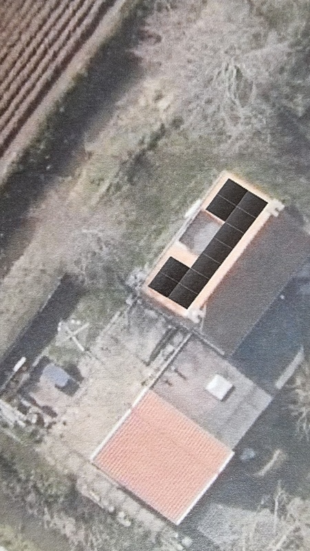

Ja dat gaat op 1 dakdeel.
Ik vind die prijs ook erg scherp....
Afbeeldingslocatie: https://tweakers.net/i/EgvIckJ54_ermsKJnz7iUkM-vYE=/x800/filters:strip_icc():strip_exif()/f/image/ZnW8bH00oTMeNROrjDKmrqJ4.jpg?f=fotoalbum_large

@Ruudstertje Is dat echt het meest gunstige dakvlak wat je hebt :D?
Ik zie een mooi groot oranje ZZW gericht dak op de foto.
En daarna een OZO dak...
Ze zijn all 3 rendabel te doen... absoluut bij deze prijs... maaruh.. Ene meer rendabel dan de andere.

@Ronald
Sorry, de foto staat niet goed georiënteerd ten opzichte van het noorden.
Hieronder 2 afbeeldingen. Op het dak bij de 3 zitten 4 oude zonnepanelen welke weggaan. Zijn van 2003 en leveren niks meer terug. In dat zelfde dakvlak zit ook een dakkapel.
De linker afbeelding is een heatmap van Zonatlas. Het rode deel is weer dat dakvlak met nummer 3 erin.

@Ruudstertje Ik zou beetje verwachten dat het dak op ZO net zo rood zou moeten kleuren als ZW bij de 3, en minder bomen? ;-)
Financieel rendement van PV is waanzinnig... Ik ga mijn (zelf aangelegde systeem, maar niet eens echt spotgoedkoop met meterkast en grondkabel werk erbij: %0,85/Wp met de huidige tarieven in 2,5-3 jaar terug verdienen 8)7

Eens, plant dat prachtige dakdeel richting oost ook vol. Cker met zo’n scherpe aanbieding. Speel anders zelf met de solaredge designer.
Als je het zelf niet doet wil ik wel je dak huren voor 500 euro per jaar!

  • Ruudstertje
  • Registratie: April 2021
  • Laatst online: 20-01 19:42
Uiteindelijk voor offerte 2 gekozen. Nog een stuk of 4 offertes gekregen en die waren allemaal tussen de 2 en 4k duurder voor een simpeler systeem.
