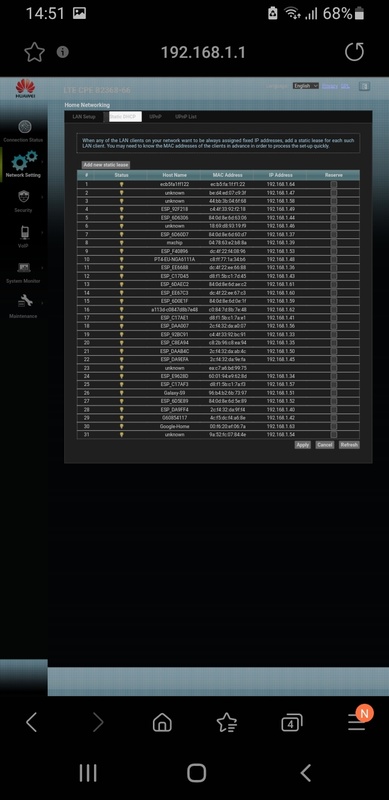

Het betreft een Huawei LTE CPE B2368-66 trouwens. Op de LAN Set-up pagina kan ik de IP pool maar op 32 krijgen. Zo te zien zal ik iets moeten doen zoals een HighDensity acces point zoals hierboven werd voorgesteld?
Afbeeldingslocatie: https://tweakers.net/i/QbHh4cvTyyfbP4t47OjnFJWQaAE=/x800/filters:strip_icc():strip_exif()/f/image/o5Cz8uTfNNMkBoFrxWDnMZBv.jpg?f=fotoalbum_large
Afbeeldingslocatie: https://tweakers.net/i/g0ddkFLYX_uLUdHmZNbTnRmG464=/x800/filters:strip_icc():strip_exif()/f/image/JPsE3zGyIYGXtCeeiWPqDbDv.jpg?f=fotoalbum_large
Alle ESP komt qua aantal wel overeen met het aantal NEDIS apparaten in huis

@ROFLASTC Kun je eens kijken wat het subnet / netmask is van je lokale netwerk? Het lijkt er op dat T-Mobile jouw interne LAN maar van een /27 Netmask (subnet 255.255.255.224) voorzien heeft en je derhalve ook maximaal 32 IPv4 adressen kunt gebruiken.
Volgens het plaatje wat je net post is het toch een /24 (255.255.255.0) en kun je dus alle 253 vrije adressen tot aan 192.168.1.254 gewoon wél gebruiken door ze 'fixed' in te stellen pér device!! De limiet zit op de DHCP scope qua uit te keren adressen.

@Will_M subnet mask staat in de screenshot
Mogelijke oplossing: T-Mobile bellen en vragen of ze die meuk die ze router noemen omruilen voor een exemplaar dat in elk geval de naam consumer-grade mag dragen?
Andere oplossingen: fixed IPs (zonder DHCP), DHCP uitschakelen (indien mogelijk) en zelf DHCP server draaien, DHCP functie uitschakelen (indien mogelijk) en extra router plaatsen (die dan als DHCP server en extra access point kan fungeren), router achter router (bah, 2x address translation).

Die range van 32 is niet te vergroten in zo'n T-mobile router.
Hij kan het beste die iot devices die een ipadres nodig hebben van een fixed ipadres voorzien, dat is voor zulke statische dingen toch veel handiger, dan weet je ook altijd welk device bij welk ipadres hoort.
Dhcp hoef je niet uit te schakelen om fixed ipadresen te gebruiken.
Hij kan in dit geval zelf fixed ipadressen instellen van 192.168.1.64 tot 192.168.1.255, daar kan hij wel even mee vooruit denk ik.
En haal die entries van die lan adressen weg bij die DNS instellingen, dat gaat helemaal verkeerd want op die adressen heb je helemaal geen DNS server draaien.

  • ROFLASTC
  • Laatst online: 12-06 07:46
ROFLASTC
Faça valar uma vida!
Helaasch. Als ik een static lease wil doen (kan alleen static DHCP kiezen) en ik voer bij een mac adres een ander IP in dan is de reactie: IP adress out of range. Ben dus gebonden aan de max van 32 adressen dus de suggestie van een HigH Density apparaat lijkt wel verleidelijker te worden. Ik zit nog wel een tijdje aan dit contract nml voordat ik een glasvezel zou kunnen nemen.
And it goes BRAAAAAPP!

  • purge
Ik heb een handleiding gevonden. Volgens mij gaat dit om jouw apparaat, toch?
Op pagina 59 wordt gesproken over een maximum van 128 reserved ip address (lees apparaten).
Wordt met Pool Size (pagina 57 & jouw eerste schermprint) niet het subnet bedoeld? (subnet mask is van 1-32) Dit gaat dan niet om het aantal apparaten (subnet mask van 32 is 1 apparaat, subnet mask van 24 is 254 apparaten).
Ik zou de 32 bij jou aanpassen naar 24 en zoals iemand al aangaf de 2e en 3e dns server in jouw configuratie weg te halen, tenzij je hier een goede reden voor hebt. (alleen de 192.168.1.1 laten staan)
En dan de lease tijd terug zetten op standaard, of in ieder geval een uur of 8.

Het betreft een Huawei LTE CPE B2368-66 trouwens. Op de LAN Set-up pagina kan ik de IP pool maar op 32 krijgen. Zo te zien zal ik iets moeten doen zoals een HighDensity acces point zoals hierboven werd voorgesteld? ...
Welnee. De dhcp server in je modem is door TMobile opzettelijk beperkt tot 32 ip adressen.
Daar ga je niets aan kunnen doen.Je enige optie is om die dhcp server te disabelen en een ander apparaat in je netwerk te gebruiken om als onbeperkte dhcp server op te treden.
Dat kan een rPi zijn, of een (oude) router, of een server die verder toch maar uit z'n neus staat te vreten
QnJhaGlld2FoaWV3YQ==

purge schreef op maandag 13 juni 2022 @ 10:49:
Dit heeft alleen veroorzaakt dat 8 apparaten geen IP meer hadden en in de lijst stonden als "unknown" zo te zien is het echt hard beperkt en lijkt een ander apparaat er bij voor het vergroten van het aantal mogelijke adresse een oplossing zoals hierboven voorgesteld.

ROFLASTC schreef op maandag 13 juni 2022 @ 11:13:
In het apparaat zelf dan? Want als ik static DHCP lease probeer weigert het ding een adres buiten de al bestaande 32 te doen.
EDIT: zoals iedereen merkt ben ik wel beetje verdwaald in het terminologie bos
Je kunt inderdaad gewoon op diverse apparaten het ip adres fixed instellen. Daarmee zet je DHCP uit op die client en kies je een ip adres buiten de range die de t-mobile router uitgeeft via DHCP (maar wel binnen hetzelfde /24 subnet, anders werkt het niet). Subnetmask is dan 255.255.255.0 (of /24 als er een prefix gevraagd wordt). Voor de gateway en DNS vul je het ip adres van je t-mobile router in. :)

  • ROFLASTC
ROFLASTC
Ben(V) schreef op maandag 13 juni 2022 @ 13:35:
Dat modem/router is bewust tot 32 gelimiteerd door Tmobile, het is namelijk een 4G/5G router en zo'n verbinding gaat problemen opleveren bij grote aantallen.
Daar is het gsm netwerk niet op gebouwd.
Je hebt dus een goede kans dat elders in het Tmobil netwerk die limiet er ook is.
Ik weet niet of al die IOT dingen het internet op willen naar een of andere cloud sever (zou ik persoonlijk nooit willen), maar als ze puur voor lokaal gebruik zijn, is de beste oplossing gewoon een fixed ipadres instellen op die devices zelf.
Ik heb inderdaad bij de HUE lampen een optie om buitenshuis te bedienen aan en voor de NEDIS producten lijkt dat automatisch aan te staan en is er geen optie het uit te zetten. Ik heb een Zigbee gateway voor NEDIS waar ik wellicht de lampen op kan krijgen en wellicht gaat dat al schelen. De Google Nest camera die in de woonkamer hangt geeft ook buitenshuis toegang en Google Home bedient alle lampen ook nog eens.
Als de Zigbee gateway helpt om de lampen te managen dan zou dat al 16 adrressen schelen geloof ik.
Ik gaat eens proberen wat er gebeurt als ik 1 apparaat een eigen vast IP geef en of het er nog door mag van de Huawei

  • ROFLASTC
ROFLASTC
MotorBeast schreef op maandag 13 juni 2022 @ 11:53:
Gebruik dat ding alleen als modem en koop gewoon een eigen router. Ik heb hier al jaren Ziggo in bridge mode en hang daar een eigen router achter. Toevallig heb ik sinds 2 maanden een TP Link AX73. Ding kost geen drol en werkt als een tierelier. Ben je voor zo'n €115,- van je probleem af.
Tip: trek een kabel en zet dat ding op de eerste verdieping. Ik heb op die wijze in het hele huis top wifi en tot achter in de tuin (28 meter) wifi. Goedkoper dan een mesh netwerk.
Dit lijkt te werken. Ik heb redelijk toevallig ook zo een AX73 gevonden en nu heb ik 36 apparaten aan staan. Ik heb op de TMobile unit de wifi uit gezet en op de UTP poortjes alleen de kabel van de antenne, de kabel naar de AX73 en een kabel voor mijn workstation (workstation gebruikt een TPlink basic internet via je stopcontact oplossing) De AX73 heb ik de WIFI ingesteld op een apart 2.4 netwerk en een 5G netwerk met elk hun eigen naam en wachtwoord. Alle Nedis lampen kunnen via de 2.4Ghz en de apparaten die ook 5G kunnen gaan daar overheen. So far so good.
Overigens heb ik in de TMobile unit de DHCP lease permanent gemaakt voor de workstation en AX73
