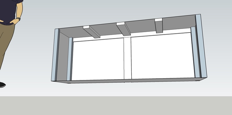

Het punt waar ik wel een beetje mee zit, is dat de bovenkant van de kast wat dwarsbalkjes hebben. Met een spotje heb ik daar natuurlijk weinig last van, maar met strips zal ik die er overheen moeten plakken. Krijg je dat wel een beetje netjes om een hoek heen met een profiel? Ik heb gezocht, maar niet echt een goed voorbeeld kunnen vinden. Hoe hebben jullie dat gedaan?
Je zou horizontale latjes tussen de dwarsbalken kunnen plaatsen om een rechte ondergrond te creëren voor de ledjes.
