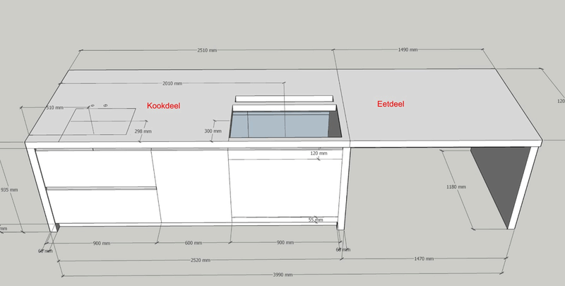

Het kookeiland waarin het geplaatst gaat worden is 4m lang, de ene kopse kant (kookdeel) staat tegen een muur, de andere kopse kant behoeft geen verlichting:

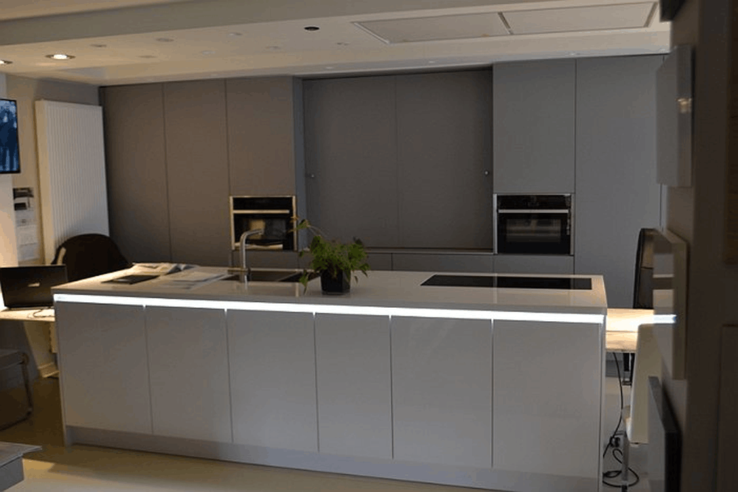

Afbeeldingslocatie: https://tweakers.net/i/UjzaoDh-EDxE2TgzR1i_MzhoZTE=/800x/filters:strip_exif()/f/image/I79l8JojStH6yhtrm4Xrw0Ch.png?f=fotoalbum_large
Een beetje dit idee, maar dan met zwart blad. Er is in het kookeiland rekening gehouden met / ruimte voor een controller(s) (en andere apparatuur die ik er nog in wil/ga plaatsen). Zoals ik het bekijk is het het handigst op de grens tussen kook/eetdeel de controller te plaatsen zodat je eenvoudig een zone naar kook- en een zone naar eet-deel kunt maken.
