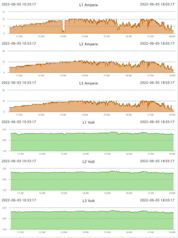

Met 31A door de fase én de nul (itt krachtstroom) voorzie ik problemen met de netimpedantie / de spanning die de omvormers zien.
Wat is je netspanning in de groepenkast op een zonnige dag om 13:07, en hoeveel zakt die als je al je inductiepitten maximaal aanzet (aangenomen 7 kW kookplaat)? Zoveel gaat je spanning zo'n beetje omhoog met de PV.

@Ronald Jeutje .. ben even snel mijn statistiekjes nagegaan (meet alles met de P1 monitor van Ztatz)
Maar ik kom soms aan de 239v max als ik tegen de top aan het terug leveren ben.
En mijn buren liggen ook aardig vol hier in de buurt.
Afbeeldingslocatie: https://tweakers.net/i/ghOyWJq4-7AIcVjgD3Ag-ybCMQ0=/x800/filters:strip_exif()/f/image/pcx28AHhe5xe5oirz5vyXxaY.png?f=fotoalbum_large

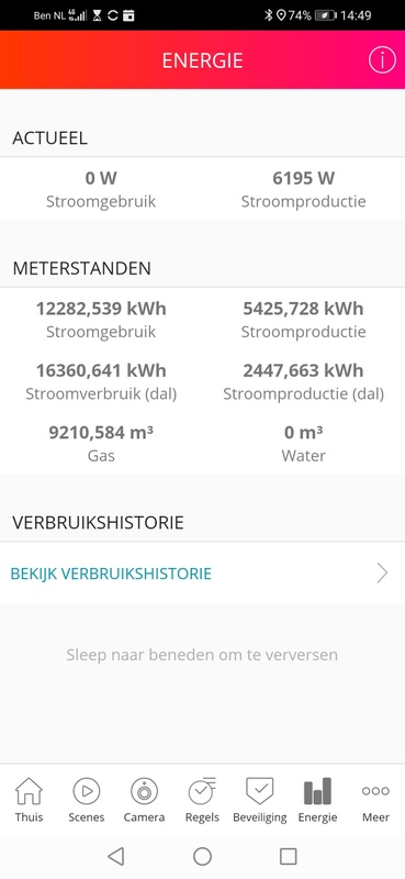

Met 8160Wp (24 panelen) en 6,4KwP aan omvormer vermogen zit ik regelmatig rond de 5Kw aan terug levering.
Soms er ruim over..... O-)
Afbeeldingslocatie: https://tweakers.net/i/GKl2WqYKmy1c1YvHS0TOHwwp25s=/x800/filters:strip_icc():strip_exif()/f/image/GpmdoEwSWhPgr1IMMUocN6sC.jpg?f=fotoalbum_large
Tot nu toe nog geen klachten....Het zijn ook maar pieken he.
Al je elke omvormer een andere oriëntatie geeft haal je het piekvermogen omlaag en heb je meer opwekking over heel de dag (meer direct verbruik).
Zou wel dikke kabels naar je omvormers leggen anders heb je kans dat ze gaan uitvallen.
Dat is hier nog nooit gebeurd ;)
Mijn setup: Omvormer 1: 12x330wp 3960wp ZO + 6x330wp 1980WP NW - Omvormer 2: 6x370wp 2220wp ZW Totaal 8160wp Locatie Zuid-Limburg Bunde
