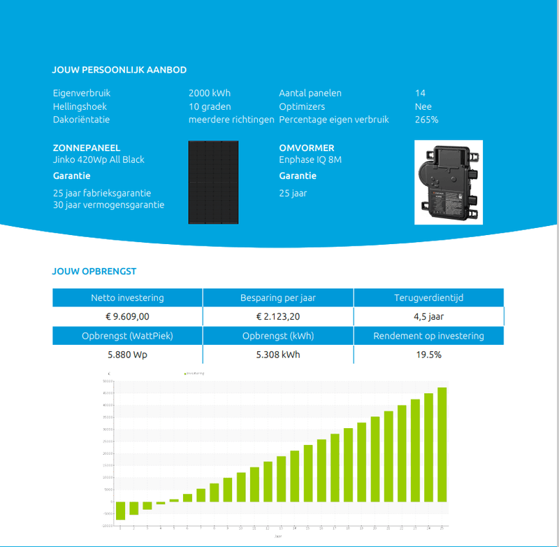

Nieuwe offerte binnen ditmaal met het advies wat jullie hebben gegeven om zoveel als mogelijk panelen en de panelen op Oost west en dan komen ze op 14 uit. ik ga binnnenkort ook nog even contatc opnemen met andere leveranciers.
Afbeeldingslocatie: https://tweakers.net/i/IzCI5yy-nCzZPjaVG7-blIpKXXM=/full-fit-in/4920x3264/filters:max_bytes(3145728):no_upscale():strip_icc():fill(white):strip_exif()/f/image/YrCOrwAERCvLc5pG58Ougfbw.jpg?f=user_large
Ook de vraag gesteld of een string omvormer mischien een idee was. Maar hij gaf aan dat hij dit de beste optie vond.

Naar mijn mening naait deze installateur je waar je bij staat. Meer panelen maar een hogere euro/wp??
Voor 4 extra panelen moet hij 2 keer komen voorrijden? Deze 4 extra panelen zouden voor een zeer significante vermindering van de euro/wp moeten zorgen omdat hier geen vaste kosten op zitten.

11k voor platdak met 14 panelen is idioot.
edit: al eens overwogen het zelf te doen ? Plat dak installatie is op zich vrij eenvoudig, zeker als je bijv. met micro converters gaat werken. Het 230V stuk kan je dan (mocht je het niet zelf willen doen) overlaten aan een elektricien. Verhuislift om de panelen op je dak te krijgen is misschien makkelijker dan een stijger, kost bij bo-rent < €150,- voor een dag.

  • Ronald
  • Laatst online: 13:13
Hij wil niet van Enphase af omdat dit een paneel met de Enphase er al aan geplakt is. Dat is wat lui en aflexibel.

  • JoBiggie
  • Laatst online: 26-07 14:22
Helaas nog steeds zoekende. Ik ben een stuk wijzer geworden mede dankzij dit forum.
Meerdere aanvragen gedaan bij bedrijven in de "buurt" helaas zonder resultaat. Of het was te ver weg 40km of ze zaten al tmt volgend jaar vol en namen ze geen nieuwe aanvragen in behandeling. Ik moest het maar een paar maanden later weer proberen bij ze. Ook dat gedaan alleen hadden ze nog steeds geen tijd.
Nu 2 offertes binnen gekregen van een bedrijf waar ik een goed gevoel bij heb. Omdat de adviseur zelf al aamgeeft dat er waarschijnlijk geen microomvormers nodig zijn. en de panelen niet op het zuiden hoeven te staan voor het beste resultaat.
Hier de 2 offertes ik ben benieuwd wat jullie hiervan vinden:
Afbeeldingslocatie: https://tweakers.net/i/0R-5Y6bkK_LhXfZNoBGDH71a3YI=/full-fit-in/4000x4000/filters:no_upscale():fill(white):strip_exif()/f/image/pfvqaDxxRjjXQomzpqrhFan0.png?f=user_large
Afbeeldingslocatie: https://tweakers.net/i/xsQEz7_EOpb8pLNRJg5r5Aj4Y7Y=/800x/filters:strip_exif()/f/image/EpowH1SUAUZk2e8eGMweuBzm.png?f=fotoalbum_large
  • Ronald
Prijs voor de eerste variant is okay. Platdak leg materiaal is helaas ernstig duur geworden… sinds overname van Solarstell…nu bekend als blubase
is dit een oost-west legplan?
Zeker in dat laatste geval: is dit maximaal haalbaar? Je zit dan namelijk niet riant boven de minimum Vmpp, dus maar 1 en een beetje paneel schaduw beheer ruimte.
  • JoBiggie
Ronald schreef op zaterdag 6 mei 2023 @ 10:47:
Ja klopt
Bedoel je het maximaal aantal panelen water gelegd kan worden? Of de maximale opbrengst?
Dit begrijp ik niet helemaal ik probeer het uit te zoeken en kom er niet uit wat je bedoelt.
En wat zou dan de oplossing zijn?
  • Ronald
Je hebt met deze panelen 7x31V in goed licht, 7x29 in iets minder.
Hij schaduw moet die spanning omlaag om zo een beschaduwd paneel deel uit te schakelen. Dat kan omvormer tot 160V
Dus zolang schaduw niet op meer dan 3-4 paneel-derden tegelijk valt gaat alles goed (panelen zijn 3 lange strips naast elkaar portrait gezien)
Met 2x8 zou je dus vrij veel extra marge maken.
  • JoBiggie
Ronald schreef op zaterdag 6 mei 2023 @ 12:00:
Ik begrijp het nog niet helemaal. Hoor wat zou ik het beste kunnen vragen aan de zonnepanelen adviseur?
  • Ronald
Dit, @JoBiggie
  • JoBiggie
Goedemiddag,
Net terug van vakantie en ik heb meteen de vraag neergelegd bij hem.
Ik kreeg de volgende reactie:
Het is inderdaad waar dat het paneel niet meteen alle spanning verliest als er wat schaduw optreedt. Om de opstartspanning van 160V te halen heb je minimaal 5 panelen per string nodig, met deze indeling van 7 zit je ook ruim.
Daarnaast kan de MPP tracker ook nog de uitgangsstroom regelen waardoor je met schaduw niet meteen al je opwek kwijt bent.
