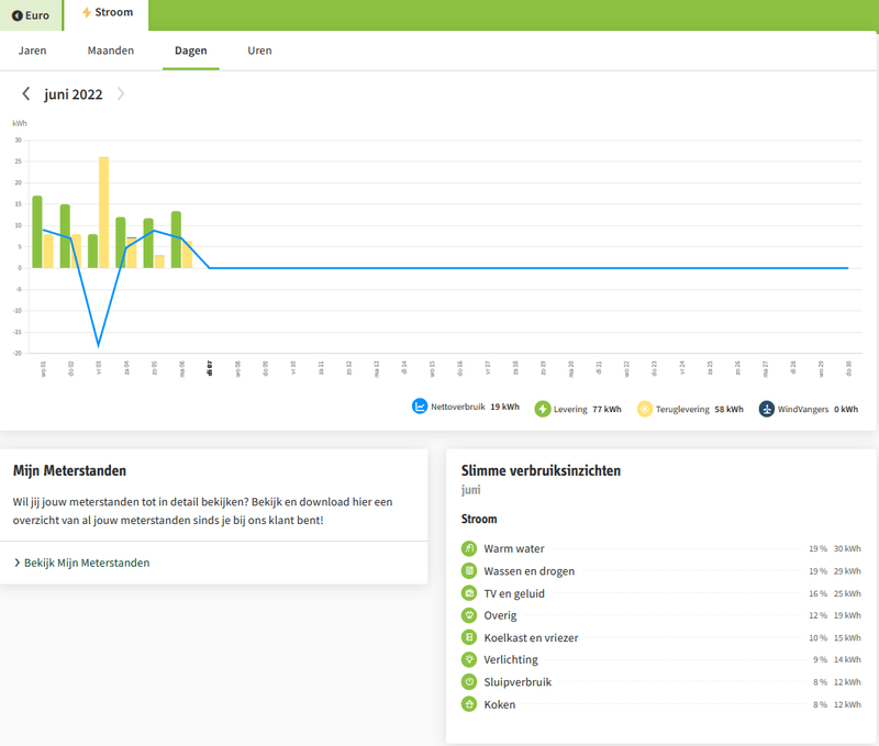

Ik had vorig jaar een stroomverbruik van bijna 10k kWh. Beetje veel. Wij hebben een warmte pomp (Climer eh260) daar is een installateur geweest om opnieuw wat in te regelen. Mijn bouwer is failliet kan daar dus niets meer vragen (lang verhaal). Opnieuw ingesteld had ik wel verwacht dat het wat scheelt. De vloer is iig warmer. Maar stroomverbruik bleef hoog.
Nu ben ik bezig geweest om de temperatuur eens aan te passen. Een paar graden lager, deze stond op 58 graden. Heb deze nu eens op 55 graden gezet en zag het stroomverbruik teruglopen. En geen hinder ondervonden. Nu vond ik ook dat er een 'eco' stand op zit. Al vraag ik mij af wat deze nu doet, want een paar dagen met eco stand lijkt mijn stroomverbruik wat toegenomen tov de eco stand uit. Ik verwacht dat een eco stand wat zuiniger met stroom omgaat, maar moet even wat meer testen om een conclusie te kunnen trekken.
Ik kijk naar onderstaand overzicht om te zien hoe wij het op een dag doen. Het stroomverbruik is al wat beter dan wat het was (niet zichtbaar hier), maar kan het nog beter? Wat is het verbruik van een warmtepomp op een dag? Misschien maak ik mij nu druk om niets. Ik heb echter geen referentie kader en daar zoek ik een beetje naar. Hoe hoog staat de temperatuur bij jou op de warmtepomp?
Afbeeldingslocatie: https://tweakers.net/i/PFMoVBU68unBbUNNye-z3k9Ahhk=/800x/filters:strip_exif()/f/image/YQj1GJTm3rIN2hF379qeNgu7.png?f=fotoalbum_large

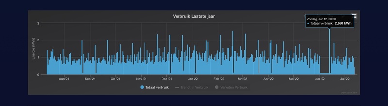

Ik heb nu een paar dagen een energiemeter aangesloten op de warmtepompboiler. Verbruik voor warm water is enorm. De thermostaat staat al sinds begin juni uit (op alle kamers). Huiskamer temp. komt niet onder de 21-22 graden.
De energiemeters laten de afgelopen 2 dagen een energieverbruik van 2.5kWh en 1.8kWh zien. Dat is dus enkel voor warm waterverbruik. Op zaterdag stond hij te verbruiken tussen ca 5:30 en 7:00 en 17:00 en 19:30. Op zondag enkel van ca. 10:30 tot 13:30. Op vrijdag was het verbruik zelfs 5.9kWh. Terwijl er dus enkel warm water wordt verbruikt.
Misschien toch eens een installateur langs laten komen om de instellingen eens te bekijken.

Upbeat78 schreef op maandag 11 juli 2022 @ 10:14:
Op zondag kan toch 600Wh x 3 is 1,8kWh.
Vermeld ook hoeveel water er is verbruikt op die dagen. Vrijdag kan misschien een anti legionellarun erbij zijn geweest en mag het element bijschakelen.

Waar heb je gezien dat je vorig jaar bijna 10k kWh was en hoe heb je dat berekent gezien je ook zonnepanelen hebt.
De afbeelding
De grafiek zegt vrij weinig over het verbruik gezien je ook zonnepanelen hebt.
Bij de tabel isalles bij elkaar opgeteld: 156kWh Hoe komt de energieleverancier daaraan? Ze meten namelijk alleen dat er 77kWh is afgenomen.
je ' TV en geluid' verbruikt bijvoorbeeld in 7 dagen 25kWh dit lijkt mij nogal veel. Waar komen deze gegevens vandaan heb je overal meetmodules zitten of verzint de energieleverancier hier iets.

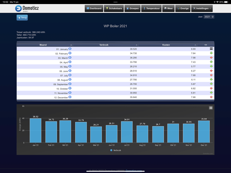

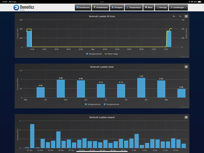

Op onderstaand plaatje gebruikt mijn Esanico V4 200L 2,65 kWh nadat ie daarvoor 12 dagen in de vakantiestand stond met 0 kWh verbruik. Ik mag er van uitgaan dat het water afgekoeld was naar 20 graden in die tijd. Dus waar jou 5,9 kWh vandaan komt?????
Afbeeldingslocatie: https://tweakers.net/i/rn3mKEELzfkLwaRR30PbuyclPaw=/800x/filters:strip_icc():strip_exif()/f/image/55cgcepbrxJwvdDLRJipOnIW.jpg?f=fotoalbum_large
Onderstaand plaatje krijg je een idee wat mijn wpb gebruikt. Staat op 52 graden afgesteld.
2 personen, 80 m3 water voor SWW(geen bad)wasmachine/vaatwasser/klein beetje tuin enz…
