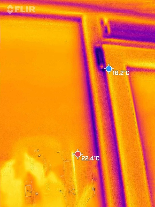

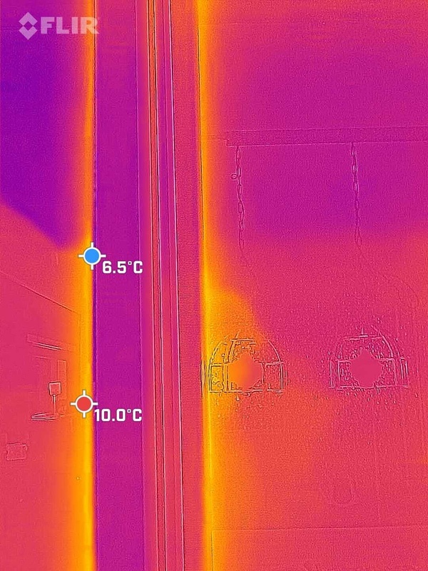

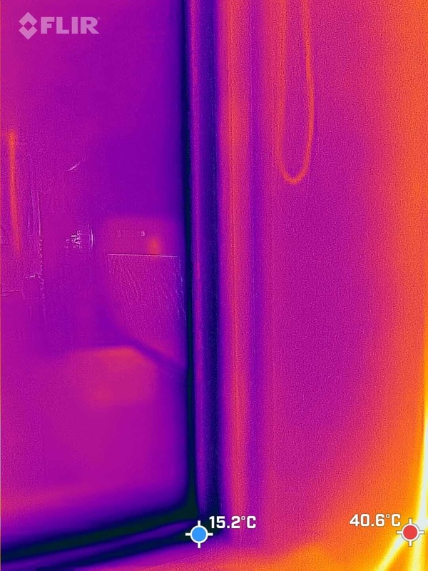

@_JGC_ ja ik wil daar zeker wel in inversteren als ik er ook weer voordeel uit kan halen. De zolder ga ik deze zomer isoleren, dat zal zeker helpen.
Daarnaast zou ik jullie advies wel eens willen weten over mijn glas in de woonkamer. Ik heb 2 grote ruiten van 3 bij 1.60(wel verdeeld over 4 raampjes maar alles in een kozijn)
Afgelopen winter heb ik op 6 december een infrarood meting gedaan, hieronder het resultaat. En volgens mij heb ik geen hr glas?
