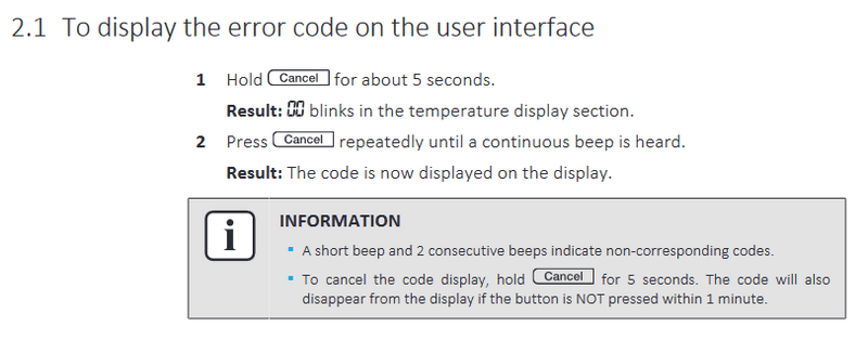

Je kan het binnendeel nog in testrun zetten:
Afbeeldingslocatie: https://tweakers.net/i/JE-_D-ova-EJsRQFWc2Ho4BiHe0=/full-fit-in/4000x4000/filters:no_upscale():fill(white):strip_exif()/f/image/waJJK70iQUWeMfvOPwyGqKJC.png?f=user_large
Zo kun je foutcodes uitlezen:
Afbeeldingslocatie: https://tweakers.net/i/HarO0fnOOlQheIWPIu-D4h69Zlo=/800x/filters:strip_exif()/f/image/bidWO5mq2OQG6bmdlJgICjo8.png?f=fotoalbum_large
Hier de service manual: https://planetaklimata.co...Eng.pdf#bookmark_ID0EXMWO
[ Voor 9% gewijzigd door MBgek op 05-06-2022 22:39 ]

MBgek schreef op zondag 5 juni 2022 @ 22:39:
Heb er een half uur bij gezeten maar dan sluit hij de unit af.
Niks anders gezien op de remotw dan die 7.
Afbeeldingslocatie: https://tweakers.net/i/1QPz6txj2iZGIBLuL67wvamaJcI=/x800/filters:strip_icc():strip_exif()/f/image/wauyoDN3tyfTqmfdQkE8cVWL.jpg?f=fotoalbum_large

Zie afdrukje wat kode 7 is. En hoe weg te krijgen.
Dit komt uit de totale lijst foutkodes daikin (voor de techneuten)
https://content.wasco.nl/...-DAIKIN-STORINGSCODES.pdf
Afbeeldingslocatie: https://tweakers.net/i/5JHEn3dl1BJXCbXEO2z1gAjrjp0=/800x/filters:strip_exif()/f/image/hRgWrjBgyUwNwJcQCp4AERJa.png?f=fotoalbum_large

fmrama schreef op maandag 6 juni 2022 @ 12:36:
De 7 in dit geval is de code van de test run en is geen storing code.
Daikin FTXM35R/RXM35R

  • MBgek
  • Laatst online: 18:03
BakkerBolletje schreef op maandag 6 juni 2022 @ 12:27:
Koelt de unit wel in testbedrijf? heb je met bovenstaande afbeelding de foutcodes kunnen uitlezen?

Toch even in gedachten houden, mocht het zich hier een keer voordoen,
Als het onderdeel al voor een particulier te krijgen is, voor een redelijke prijs.

een late reactie, maar ik probeer het toch maar even: dus enkel het spoel werd vervangen en niet het ganse ventiel?

Ik weet dat het een reactie is op een topic uit 2022 maar zit al zeker 2 jaar met vrijwel het zelfde probleem. Inmiddels zijn er ventielen vervangen maar blijkt nu toch de printplaat te zijn. Wat zegt het installatiebedrijf nu? Dat Daikin erkent dat het een fout is in dit type units. In mijn geval de 4MXM68N, maar in principe alle multisplits van deze serie. De korte uitleg was dat er te weinig spanning geleverd zou worden om de expansieventielen te openen waardoor ze soms gesloten blijven of niet helemaal openen met alle gevolgen van dien.
Het installatiebedrijf wil ook kosten in rekening brengen voor het vervangen van de printplaat omdat deze niet onder garantie zouden vallen, echter met de bekentenis dat het een fout af fabriek zou zijn in dit type units is het simpelweg een niet deugdelijk product waarbij reparatie altijd kosteloos zou zijn bij de wet. Wordt vervolgd...
  • cobalt60
  • Laatst online: 10-10 06:35
Inmiddels is het een maand geleden het moederbord tegen betaling is vervangen door de leverancier. Het zou hierbij gaan om een nieuwer model moederbord (info via Daikin) waarbij er een hogere spanning geleverd wordt aan de magnetische ventielen. Helaas is het probleem sinds vrijdag weer terug in een andere binnenunit welke niet langer koelt. Mijn gevoel is echt dat de ventielen die Daikin gebruikt in zijn MXM lijn niet goed zijn. Mede doordat ik vandaag ook een reactie op een YouTube Video lees van iemand met exact dezelfde problematiek met een zwaardere (8kWh) variant uit dezelfde serie multisplit van Daikin. Zelfs na het vervangen van de gehele buitenunit kregen ze na een periode last van het zelfde euvel.
Bron: YouTube: HOW TO TEST DAIKIN EEV COIL (5 Cables).
Lees reactie van @denimdimi onder de YouTube Video.
