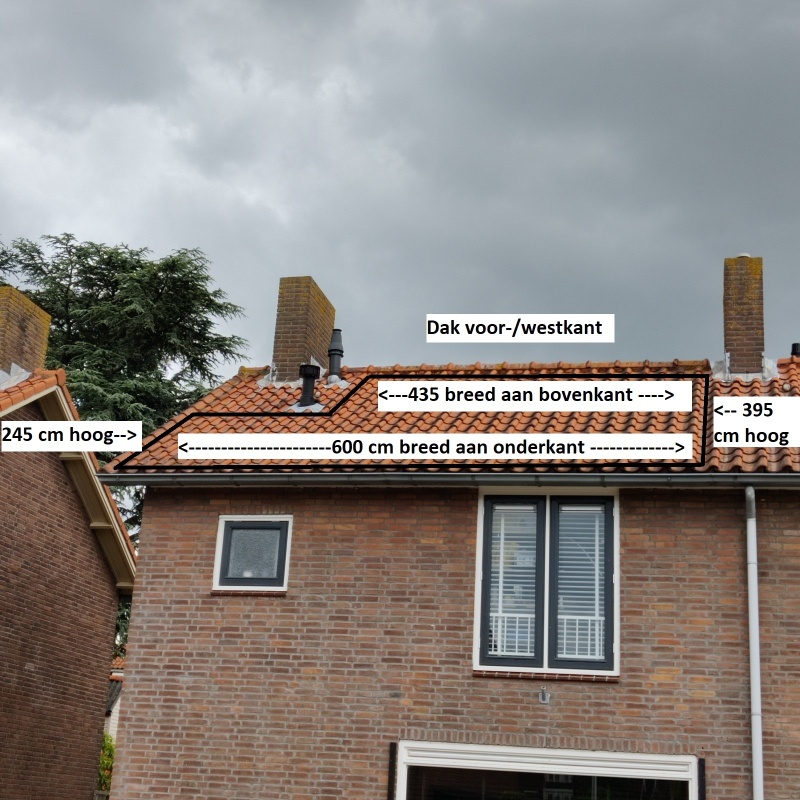

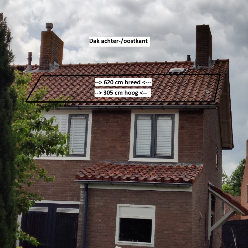

Ik zou graag wat aankoopadvies en opstelling advies voor zonnepanelen willen ontvangen. Gaat om een oost/west opstelling van een hoekwoning in de regio Rotterdam. Ik wil zelf alle materialen bij een webshop bestellen en dit vervolgens samen met een bevriende aannemer gaan leggen en aansluiten. Het dak heeft een helling van 31 graden
Als aanvullende eis zou ik graag de mogelijkheid willen hebben om het systeem in de toekomst gemakkelijk met een x aantal panelen uit te breiden. Ik ga in mijn tuin een overkapping bouwen en daar wil ik in de toekomst ook panelen op gaan leggen.
De afmetingen bepaald door het kleine schuine dakje van de bijkeuken (achterkant huis) op te meten en dan op basis van het aantal pannen terug te rekenen. Afgerond naar beneden (op 5 cm)

Beschikbare (dak)ruimte
Zie foto's

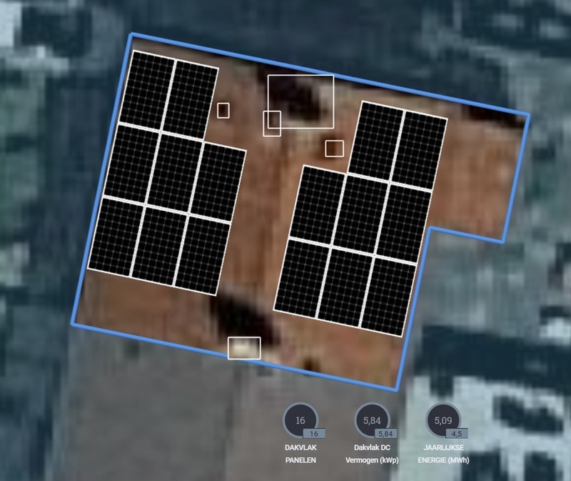

@Ronald, bedankt voor je input. Aan de hand van je opmerkingen ben ik wat verder in de materie gedoken en met SolarEdge aan de slag gegaan.
Afbeeldingslocatie: https://tweakers.net/i/-xJa88MaRLDLVROwvJvMlfjGwE8=/800x/filters:strip_icc():strip_exif()/f/image/C3HttGzm9ja13cOLRXHJK1Gw.jpg?f=fotoalbum_large
Aangezien ik van plan ben om in ieder geval de panelen op vrijdag 17 juni of zaterdag 18 juni op het dak te gaan plaasten ben ik wat webshops afgegaan om te zien wat er op voorraad is. De opstelling die ik nu heb gemaakt is met de LR4 60HPB 365M van Longi. Lijkt mij een prima paneel.
Op deze manier kan ik twee strings van 2x 8 panelen maken. Ik ben nog wel zoekende naar welke omvormer voor dit systeem geschikt is. Het totale maximale vermogen van deze opstelling is 16 * 365 = 5840 watt. Hier lees ik dat het aangesloten wp vermogen tussen de 70% en de 200% van de omvormer is. Met andere woorden, de omvormer moet een max hebben van 4088 en 11680 wp. Right?
Het idee om op dezelfde omvormer in de toekomst ook de panelen van de overkapping aan te sluiten heb ik voor nu even laten varen. Ik kan in deze opstelling 16 panelen kwijt en dat is voor nu (en waarschijnlijk ook in de toekomst) genoeg. Als ik toch nog extra panelen wil leggen op de overkapping zal ik die voorzien van microomvormers of een eigen separate omvormer

SolarEdge designer geeft ook advies over welke omvormer en, als je het juiste paneeltje uitklapt, het maximaal te verwachten DC vermogen.
Ik verwacht dat het hele verhaal op een SE3680H of SE4000H kan.
Bij weinig schaduw en string omvormer met 2mppt overwegen van hetzelfde vermogen.

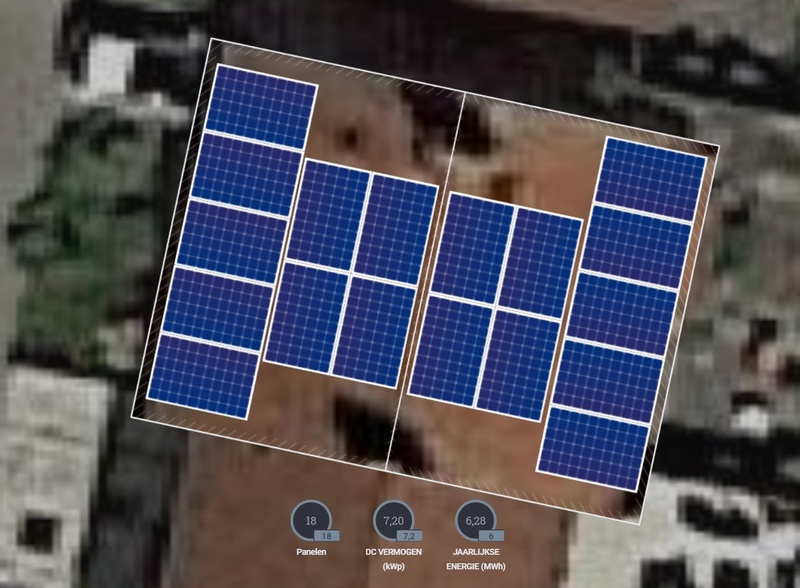

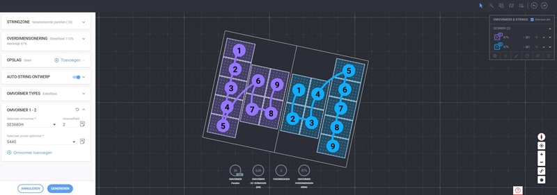

Afbeeldingslocatie: https://tweakers.net/i/VJ5_kyK8tTXpLB7lAslWDxuGvsQ=/800x/filters:strip_icc():strip_exif()/f/image/FbJP9wIcGwbIGgLv0brQ1bbF.jpg?f=fotoalbum_large
Afbeeldingslocatie: https://tweakers.net/i/zPQA8SFmcd1mpuu_VERYMB3hoCI=/800x/filters:strip_icc():strip_exif()/f/image/EZhPtLJFw5HOqtnhsaL7rj4W.jpg?f=fotoalbum_large
Ik ben weer een stapje verder gekomen. Met nog wat puzzelen en nameten kan ik precies (inclusief 20 cm speling bij dakgoot en 10 cm bij de nok) 9 panelen per kant kwijt. Perfect om het dak volledig vol te kunnen leggen.
Daarnaast kwam ik deze panelen tegen bij groothandelsolar. 18*400 maakt 7200 watt totaal.
Nu twijfel ik toch over de grootte van de omvormer (zie ook screenshot). In veel topics lees ik dat mensen met een 3600 of 4000 prima vooruit kunnen. Maar hoe bepaal ik dat nu echt? SolarEdge designer lijkt in ieder geval de se3680H als mogelijkheid te bieden
