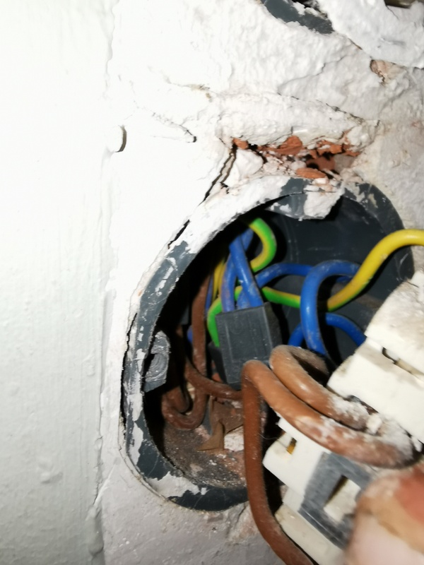

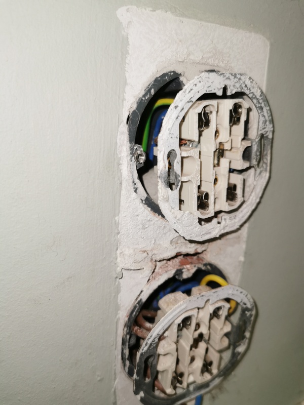

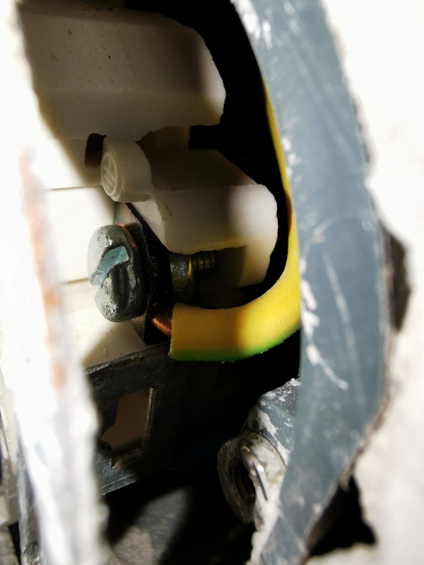

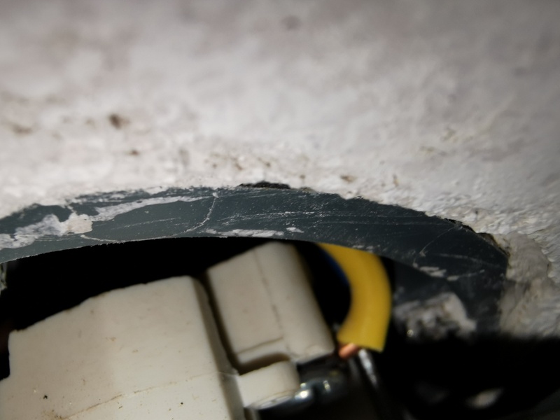

DIt zijn foto's van twee stopcontacten boven elkaar. Ben ik nou gek, of loopt de aardedraad hier naar elkaar?
Is hier sprake van valse aarding?

Er is geen foto met een totaaloverzicht dus de situatie is compleet onoverzichtelijk vanaf hier gezien. Haal de spanning er af en volg de draden.
Als de geel/groene draad alleen heen weer gaat tussen twee stopcontacten zijn ze niet geaard. De draad moet dan nog ergens splitsen naar een derde locatie (de meterkast).

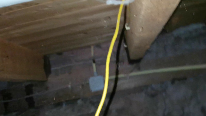

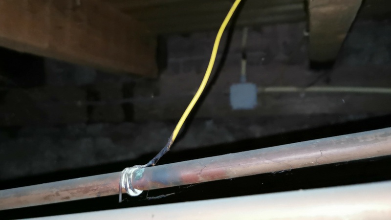

Bijgaande drie foto's, laat het iets duidelijker zien.
Ik kan dus helaas niet zelf bij de meterkast :s, maar die kwam alleen even snel hier met een multimeter, en heeft geen fysieke inspectie gedaan.
Wat ik wel zag is dat het een oud type stoppenkast is, er drie gewone groepen waren, en oude stoppen (van die grote doppen), en een hoofdschakelaar.
Die lag er laatst dus helemaal uit.
Twee aardlek, voor het hele pand.
Ik wil voordat ik dus zelf even een expert inhuur, omdat ik op dit moment even krap zit, even wat meningen inwinnen, zodat ik hem niet voor jan met de korte achternaam ( en minder geld in de buidel ) laat langskomen.

Het is imho nog steeds best wel slecht te zien maar volgens mij zie ik een aardedraad tussen de stopcontacten lopen en een tweede die -hopelijk- naar de meterkast loopt. Maar again: best wel slecht te zien.
Dit, trek dat onderste stopcontact eens verder los en laat vooral de klem zien waar de gele draden inzitten, net als de blauwe.
En dat de muren onder spanning staan is wel heel bijzonder, beton geleidt normaal gesproken geen elektriciteit.

Ik zie een nul en een fase welke niet op de juiste manier verbonden zijn met het onderste stopcontact.
Dit kan je aan je huisbaas melden en hem vragen dit te gebrek te herstellen.

Afbeeldingslocatie: https://tweakers.net/i/3P9cqiylqlnOCBGbtrmv_xyTfCE=/800x/filters:strip_icc():strip_exif()/f/image/jEbZjSQZee0T3KLnsH3czZLY.jpg?f=fotoalbum_large
Dit (dit twee draden die uit het stopcontact komen) is in ieder geval geen deugdelijke installatie en dient hersteld te worden,
Ik vond het ook al gek. @MilanKubin klopt het dat die twee draden in een lullig kabelgootje door de kamer lopen? En waar gaan ze naartoe?
Dit is een van die onveilige dingen waar je als huurder in bijgestaan kunt worden.

Bij iets nadere inspectie, lijkt er inderdaad via een 3 polig verbindingsblokje, één draad naar beneden te lopen (geel/groen), goed verstopt wel.
Of het goed aangesloten is op de terminals, geen idee.

Ik zie dat er een aardedraad zit aangesloten, en in het midden zie je daar de aansluiting zitten. Post eens een foto van de ombouw die er op hoort te zitten, want in deze foto's zie je namelijk geen aarde zitten, maar die kan in het halfopbouw zitten.
Lijkt bijna op een perilex stopcontact maar ook weer niet. Doe eens een foto posten van wat er overheen komt.

RaZ schreef op dinsdag 31 mei 2022 @ 16:09:

Dan is de randaarde dus aangesloten. Zo heb je een halfopbouw met randaarde op een inbouw zonder randaarde zitten. Die aardedraad is later getrokken. Scheelt een poep aan ruimte vergeleken met een opbouw.

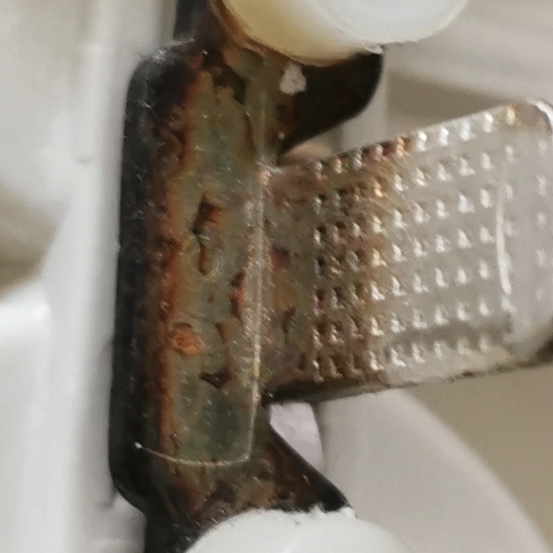

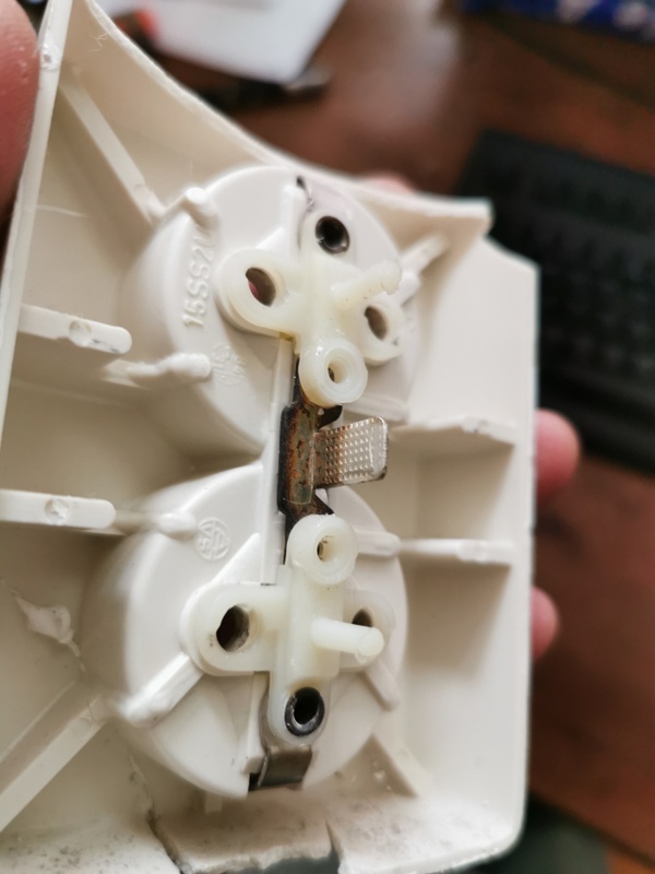

Afbeeldingslocatie: https://tweakers.net/i/6GOu4cXBwd8GVqnGBtYHqFv54yY=/800x/filters:strip_icc():strip_exif()/f/image/jBwN4OzegiKevVPUX59htZEp.jpg?f=fotoalbum_large
:X
Waarom ziet dit er uit alsof het verkoold is?
TS schreef ook al iets over hitte die voelbaar van de draden af komt?

Als ik zo eens zie op de geplaatste foto hoe zwartgeblakerd dat bruggetje is in het midden van de opzet van de doos; en aan mag nemen dat dat icm losse gootjes en lomp uitgebroken uitsparingen in de contactdoos, de kwaliteitsnorm is waar we het hier over hebben...
Nou... dan zou het me eerlijk helemaal niet verbazen als er meer gevalletjes zijn als dit in het pand en dat er inderdaad sprake is van insmelten of vonken wat hitte oplevert in de behuizing van zo'n contactdoos wat daarna uitstraalt naar de omliggende muur.

Is dit deugdelijke installatie, en veilige aarde? (links loopt naar andere woongedeelte).
Ik heb gelezen dat wanneer buizen langzaam vervangen worden (onder mij is een kelder met kachel inrichting) met PVC buizen, dat er zo levensgevaarlijke situaties ontstaan.
Klopt dit niet?

Aarding op de waterleiding... Als de watermeter vervangen is voor kunststof of het waterbedrijf heeft al het koper vervangen, dan doet dit niet veel meer.

Señor Sjon schreef op maandag 13 juni 2022 @ 15:33:
Hoe oud is dit pand?
Is dit bedoeld om via deze leiding alles te aarden, of is het juist dat dit is om de leiding te aarden.
Want je bent (Als ik het goed herinder) verplicht om metalen leidingen langer dan x meter te aarden.
