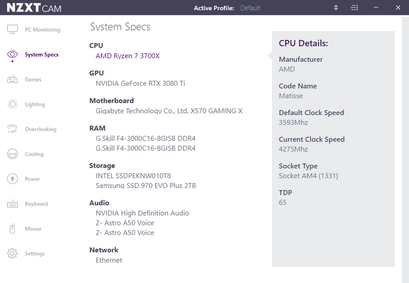

  • kicker92
  • Laatst online: 14-06-2022
Afbeeldingslocatie: https://tweakers.net/i/RIZUnIoLtYir5oTRwP88zITm8ME=/800x/filters:strip_icc():strip_exif()/f/image/H2jb6EgbRyXOLLwEPkkFhFUP.jpg?f=fotoalbum_large
Zo staat het nu,aangezien ik er totaal geen verstand van heb is een foto misschien duidelijker

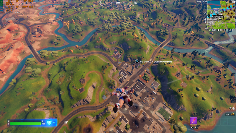

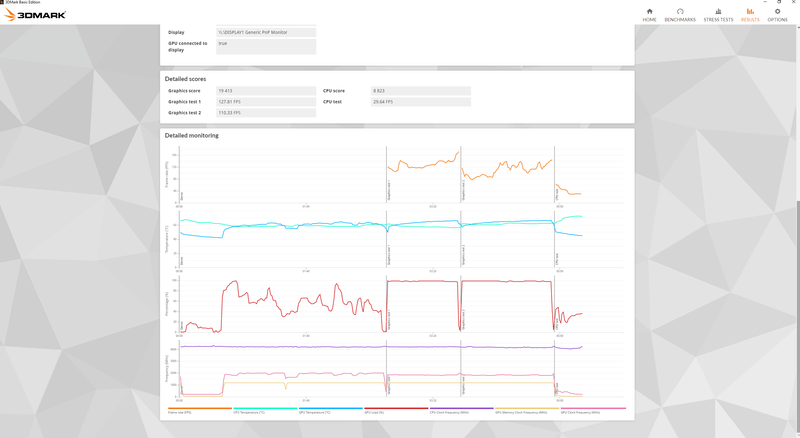

  • kicker92
freaky35 schreef op zondag 29 mei 2022 @ 12:19:
Wat voor scor haal je met 3d mark Timespy en post hier de link naar de score, als je wilt.
Dan krijg je een beter idee of de 3080ti als normaal presteerd
https://www.3dmark.com/3dm/75757604
Afbeeldingslocatie: https://tweakers.net/i/dOK5LJ69c7aiIyJBOSkZiOcODLg=/800x/filters:strip_exif()/f/image/4gu1HTI1X6Jj22p92GPjppZN.png?f=fotoalbum_large
Afbeeldingslocatie: https://tweakers.net/i/DBiPN0LLJBuijFXGTM67jOosKdo=/800x/filters:strip_exif()/f/image/1iCGCuY7tI16L3MuQ2wVWqOa.png?f=fotoalbum_large

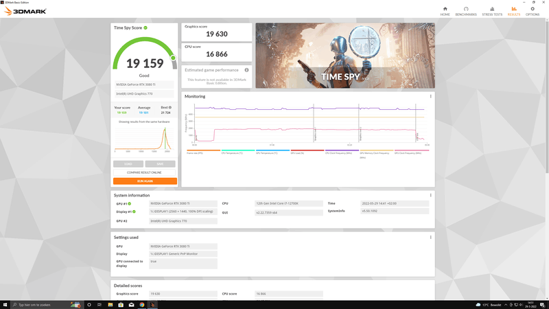

  • freaky35
  • Laatst online: 11:23
Je gpu score is prima(er is dus niks mis met de 3080ti naar mijn mening) en je cpu score is prima voor die 3700x.
Echter ik denk dat je een bottleneck hebt qua geheugen en cpu.
Zie bv mijn cpu score met een 12700k:
https://www.3dmark.com/3dm/75758277?
Afbeeldingslocatie: https://tweakers.net/i/iz30OLygWFmG_58p0APCg1dqew0=/800x/filters:strip_exif()/f/image/ddTTSb7v7S6e5KLi50pOfWLe.png?f=fotoalbum_large
[ Voor 17% gewijzigd door freaky35 op 29-05-2022 14:57 ]

@grasmanek94 Zoals je kan zien wordt zijn lage 3d mark score veroorzaakt door de CPU score, niet door de graphic score. Met de graphic score is helemaal niets mis imo.

Arjant2 schreef op maandag 30 mei 2022 @ 09:21:
Ooh ik keek verkeerd! Mijn fout. Dan lijkt de GPU prima te kloppen. 8)7
Dan zou ik idd 3600 ram proberen.
Maar dan nog steeds.. raar dat de framerates achteruit gaan? Koeling lijkt het prima vol te houden. 50% CPU verbruik totaal kan wel de helft van de cores op 100% betekenen. Daar zouden we dan in kunnen duiken. @TS kan je per-cpu usage in de OSD aan zetten tijdens je games?

Echter, je 2070 gaat nooit in de buurt komen van de 3dmark score van je 3080ti, wat dus aangeeft dat alles verder prima functioneert.
