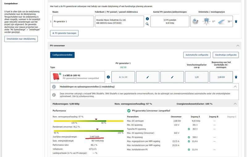

  • AUijtdehaag
Sunnydesignweb
Onder de popup - nieuw project
Leg ik 10x 400 Wp panelen weg in utrecht:
Afbeeldingslocatie: https://tweakers.net/i/bmD5rUc9iH58VzeQSwDzbPlsbW0=/800x/filters:strip_icc():strip_exif()/f/image/uFZfoaBnJ5uzYhnYAWg4PIho.jpg?f=fotoalbum_large

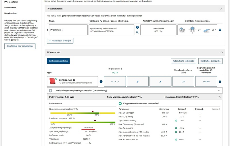

En dezelfde panelen in Marrakesh, Marokko
Afbeeldingslocatie: https://tweakers.net/i/EgFhprYLcPz_Vi4yuveJtmCvAQ0=/800x/filters:strip_icc():strip_exif()/f/image/uTLloT9qshpBc5Sy2gr97g54.jpg?f=fotoalbum_large
Wellicht moet ik ze dan wel iets vaker reinigen door de vervuiling van zand :+

  • AUijtdehaag
nieuw project - pv installate -vul lokatie in - naar de configuratie - handmatige planning - fabrikant en panelen uitkiezen - orientatie en helling - configuratie voorstellen - en dan wat dingen uitklappen - klaar is kees koos
