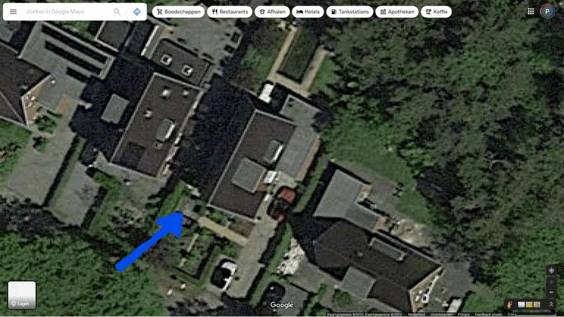

Google Maps
Afbeeldingslocatie: https://tweakers.net/i/gTDK0VdtUvwbSFK03d6F07zZiyo=/800x/filters:strip_exif()/f/image/jn1pZWxR23xXo2VW2phKKJkW.png?f=fotoalbum_large

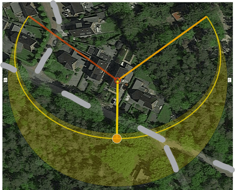

SunCalc
Afbeeldingslocatie: https://tweakers.net/i/I3ycH6reuwbvc0AO1lhnIyFv2PM=/800x/filters:strip_exif()/f/image/aOnVUkZ2bq5o2VDhRACbZFon.png?f=fotoalbum_large

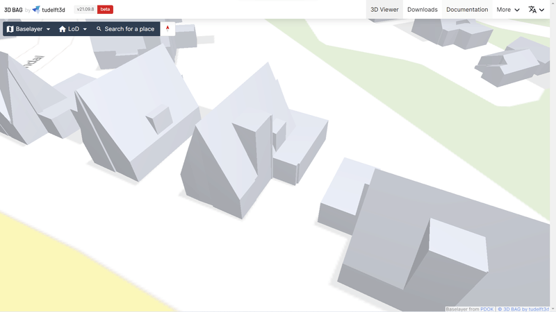

3D BAG
Afbeeldingslocatie: https://tweakers.net/i/PsUD6q7YUQGWaBHWqSsPYwlWsj4=/800x/filters:strip_exif()/f/image/d6XtAaSCqyLVjWUu7bBU3ZPe.png?f=fotoalbum_large
Schaduw
Geen schaduw van andere woningen of bomen. Het schuine dak gericht op het ZO heeft wel een groot dakkapel wat schaduw kan geven op het achterliggende deel van het dak.

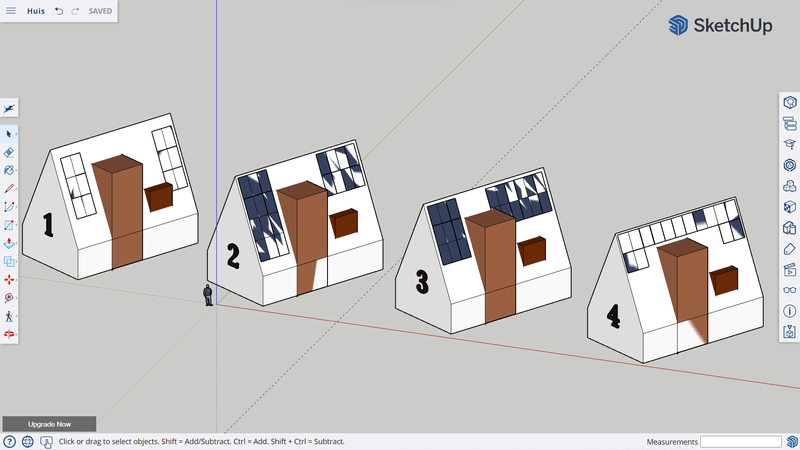

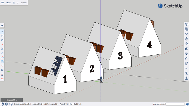

Allereerst de legplannen voor de offertes in SketchUp:
Afbeeldingslocatie: https://tweakers.net/i/jF6ezxGHe5QI6UJnuQLVUVoQIRk=/800x/filters:strip_exif()/f/image/v5fi2Ym53HgkPRJiojS6RydY.png?f=fotoalbum_large
Afbeeldingslocatie: https://tweakers.net/i/pXBqGIkATRYRQE7exvArYF0ZYJ0=/800x/filters:strip_exif()/f/image/cufuzABIXAmG5hHRxpeuWlfe.png?f=fotoalbum_large
Offerte 1
Het legplan betreft 12 panelen op ZO, 9 op NW.
21x DMEGC full black 370Wp (7770Wp totaal)
21x Enphase IQ7PLUS
€ 1,43 per Wp
Er heeft geen schouw aan de woning plaatsgevonden. Legplan en offerte zijn remote opgesteld. Het legplan op ZO is erg voorzichtig. Volgens mij passen op ZO veel meer panelen. Maar mogelijk kan je dit inzicht remote niet krijgen. De 2de rij van 6 panelen op ZO past denk ik ook niet, vanwege het dakkapel daar. Iets met remote.
Offerte 2
Het legplan betreft 20 panelen op ZO.
20x REC Alpha Pure 410Wp (8200Wp totaal)
20x Enphase micro omvormer
Prijs per Wp nog onbekend, deze offerte moet ik helaas nog ontvangen.
Legplan op basis van schouw aan de woning.
Offerte 3
Het legplan betreft 24 panelen op ZO.
24x Solar Cell 350wp full black (8400Wp totaal)
24x SolarEdge power optimizer
SolarEdge omvormer SE8K
€ 1,43 per Wp
Offerte 4
Het legplan betreft 15 panelen op ZO.
15x AEG 390 Shingled full black (5850Wp totaal)
15x APS DS3-L micro omvormer
Van der Valk montagesysteem
€ 1,85 per Wp
Legplan op basis van schouw aan de woning. Enige aanbieder die het aandurfde de panelen in 1 rij bovenlangs ZO te leggen.
