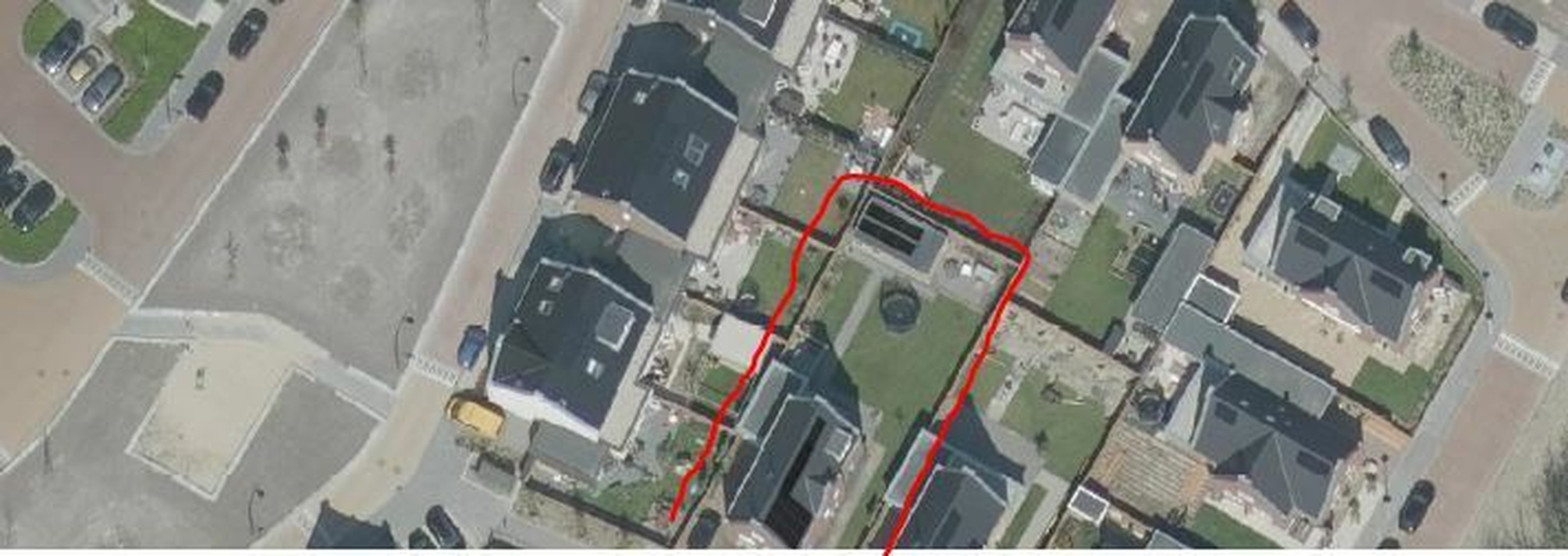

Graag jullie advies over de volgende systemen en prijzen voor het huis hieronder.
Mijn vraag gaat niet zozeer om het aantaal panelen die ik moet nemen, etc maar meer om het systeem, de prijs en ervaring van de genoemde bedrijven. En een veilige installatie is gewenst natuurlijk!
Alle offertes ontvangen hier zijn voor het plaatsen van de panelen op het dak van het huis.en niet op de veranda achter in de tuin, maar dat is inderdaad ook een optie.
Graag bijhouden van data via online app. Ik hoef verder niet allerei data te kunnen lezen zolang ik kan controleren of het systeem wel goed werkt!

De goedkoopste optie is ook alles op het dak. Als je daar het mee red zou ik voor die optie gaan.
Wanneer je de veranda gebruikt heb je meer kosten voor aanleg, maar wel een betere opbrengst dan de mindere zijde van het dak.
