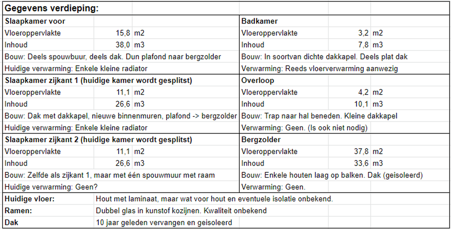

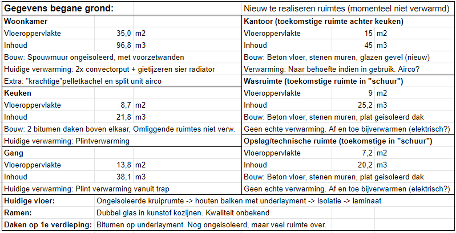

Per ruimte heb ik alle beschikbare data op een rijtje gezet:

De bovenverdieping willen we flink opkappen en de indeling aanpassen. Daarbij is het goed mogelijk dat de meeste muren opnieuw gaan opbouwen, en daarbij zou het best een mogelijkheid zijn om vloerverwarming te implementeren. Ook de vloer beneden vinden we niet mooi en willen we vervangen. Ook hier zouden we vloerverwarming kunnen meenemen. Het gaat wel allemaal om houden vloeren, dus het moet wel een relatief lichtgewicht systeem zijn.

Als ik zo lees dan zou ik mij richten op de vloer in de woonkamer; die helemaal vernieuwen, fatsoenlijke isolatie en met vloerverwarming die in de toekomst geschikt is voor een warmtepomp.
Ik denk dat je alleen daarmee al over je budget heen gaat.

Vooropgesteld dat ik geen expert ben maar voornamelijk spreek uit ervaring met mijn eigen huis en wat er mij is verteld door de aannemer. Daarin meenemend dat warmtepompen de toekomst lijken te ziin.
Zover is bij mijn weten vloerverwarming de beste manier om te verwarmen met een warmtepomp. Vloerverwarming staat altijd aan en geeft daarbij dus continu warmte af, die warmte wordt opgeslagen in de vloer. Dus zelfs als je dan de verwarming zou uitzetten dan geeft de vloer nog steeds warmte af. Dus hoe meer warmte de vloer kan vasthouden de efficienter het systeem.
Je zou nu mogelijk best vloerverwarming boven op die houten vloer kunnen leggen maar hoeveel cm kun je daar bovenop gooien? Waarschijnklijk is het veel efficienter om die vloer er compleet uit te halen en te vervangen voor beton. Desnoods gooi je de kruipruimte vol met zand en daarbovenop dan de vloer (zo hebben ze het bij ons gedaan).
Voor het volgooien van de kruipruimte, isolatie en storten beton waren wij ongeveer 10K kwijt.Voor het leggen van de vloerverwarming en de vloer ook ongeveer 10K. De oppervlakte is rond de 80M3
