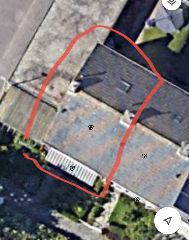

Beschikbare (dak)ruimte
30m2

Wij zijn ons aan het oriënteren om zonnepanelen te nemen. We hebben een volledig schuin dak op het zuid-westen tot onze beschikking. We hebben een gebruik van rond de 3000kwh per jaar. We zijn ook van voornemens om een hybride warmptepomp te nemen om zo het gasverbruik verder te reduceren. Het huis heeft energieklasse A.
