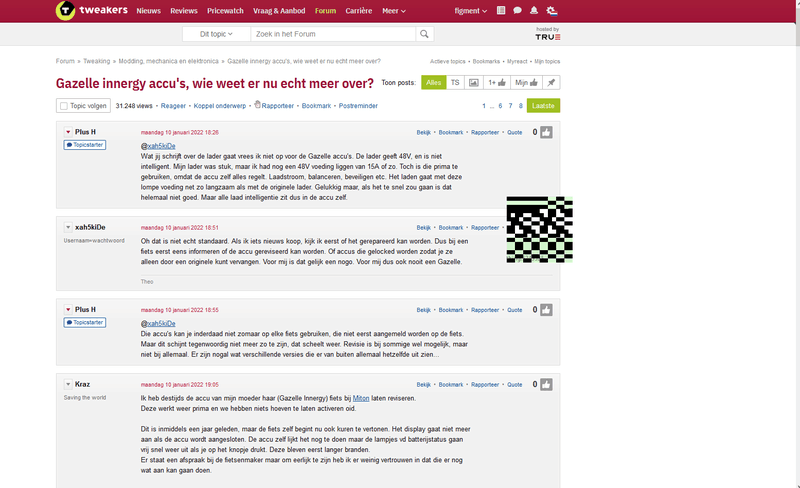

Hoi,
Ik heb sinds kort rare blokjes op mijn beeldscherm (zie foto). Ze verschijnen vrij willekeurig, soms dagen niet en soms regelmatig. Ik heb niet het idee dat ze verschijnen met intensieve grafische weergaven. Soms ook gewoon met alleen firefox en outlook draaiend. Artefacten komen voor op beide monitoren, wat mij doet vermoeden dat kabels niet het probleem zijn en het eerder aan de videokaart ligt. Ook kan ik de artefacten screenshotten.
Afbeeldingslocatie: https://tweakers.net/i/iP0a4A9bbWRTsMqtBvA_boPJSVQ=/800x/filters:strip_exif()/f/image/N6rRmCzNcxoglYMZcRkWZSno.png?f=fotoalbum_large
Hier is mijn (11 jaar oude) systeem: inventaris: mooiere kast
Ik heb een Radeon HD7950 met 2 identieke monitoren, 1 aangesloten via HDMI en 1 via displayport kabel. Gebruik is veelal licht thuiskantoor werk. Af en toe wat CAD (fusion360) is het zwaarste wat er op draait.
Is mijn videokaart aan het overlijden?

figment schreef op maandag 23 mei 2022 @ 13:21:
Kort gezegd: Hoogst waarschijnlijk wel.
Ik zie niet hoe drivers dit op zouden kunnen lossen (maar ik ben ook niet perfect :-p).
De meest voorkomende oorzaak van dit soort artefacten is een probleem met het geheugen of de geheugen controller van de videokaart. Soms veroorzaakt door oververhitting dus daar zou je nog eens naar kunnen kijken. Maar meestal gewoon door GPU-death.

Ik zou misschien eerst updaten naar de meest recente driver, wellicht dat dat helpt.
Volgens Radeon software heb ik de nieuwste driver.
En zie dit het op beide monitoren?
Ja, maar meestal niet tegelijk. Soms op de éne en soms op de andere.
GPU temperatuur is volgens speedfan rond de 50 graden. Dat lijkt me toch moeten kunnen (?)
Ik vrees dan toch voor overlijdende videokaart. Nog tips voor een vervanging in dit systeem?

je zou ook je memory snelheid wat omlaag kunnen zetten, waardoor de artifacts mogelijk weer even uitblijven.
N47h4N|The secret to creativity is knowing how to hide your sources| Dyslexic atheists don't believe in doG! | ˙ʞuɐlq ʇɟǝl ʎllɐuoᴉʇuǝʇuᴉ sɐʍ ǝɔɐds sᴉɥ┴ ®
  • DaniëlWW2
DaniëlWW2
Dyslectic history cynic
Ja dit lijkt op een defecte geheugenchip. Je kan de geheugenclockspeed flink omlaag gooien en kijken of het helpt. Maar dat is waarschijnlijk een tijdelijk lapmiddel en gaat die 7950 echt niet beter laten presteren.

Bedankt voor de tips. Ik ga eens kijken of VRAM snelheid verlagen een optie is. Anders toch maar op zoek naar een nieuwe, wellicht met complete systeem-upgrade.
