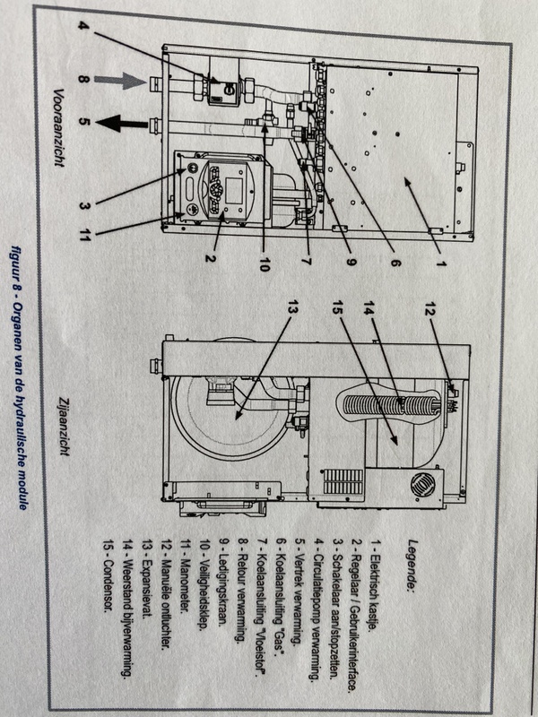

Zit in de aanvoerleiding vanuit de buitenunit. Dus aan aan koelmiddelzijde. Er is duidelijk hoor-en voelbaar trilling (boormachine geluid) in de aanvoerleiding ter hoogte van de aansluiting op het wisselaar vat (condensor) in de binnenunit. Op de tekening nr. 6 (koelaansluiting gas).
Het geluid ontstaat zodra het SWW vat een signaal geeft aan de binnenunit om te gaan verwarmen. Dit gebeurd altijd ‘s nachts.
Op het display van de binnenunit staat dan onder SWW “ laden actief” . De compressor draait dan duidelijk hoorbaar op “ volle toeren”. Op het display staat dan “ compressor aan” .
Het gekke is dat het geluid niet getriggerd kan worden met verwarming. De compressor draait dan normaal zonder boormachine geluid in de aanvoerleiding. Daarom blijft het voor de installateur telkens ter plaatse gissen wat het probleem veroorzaakt.

Mogelijk een leiding niet goed afgebraamd met resonantie bij een hogere gasstroom tot gevolg?
