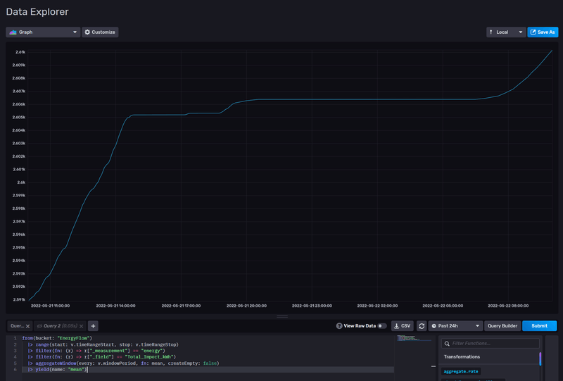

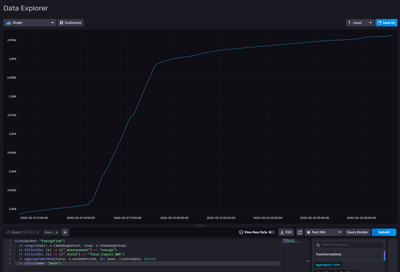

Dus Total_Export_kWh en Total_Import_kWh lopen beide op?
Je kunt het in ieder geval benaderen door zelf voor elk timestamp het totale instantane vermogen uit te rekenen (hetzij opwek, hetzij verbruik) en te vermenigvuldigen met de tijd tussen timestamps.
Dit is complexer dan een projectie en moet dus in code in een backend gebeuren (denk ik, ik ken InfluxDB niet).
Wat is het meet-interval?
[ Voor 21% gewijzigd door Proton_ op 22-05-2022 09:40 ]
  • HyperBart
  • Laatst online: 23:32
Proton_ schreef op zondag 22 mei 2022 @ 09:35:
Jij hebt 'm beet.
Afbeeldingslocatie: https://tweakers.net/i/AG4iA3Xc5AZVpdeyFdV6ukl0L3A=/800x/filters:strip_exif()/f/image/qWJY4nwufIQHcRsNtLKjmR7A.png?f=fotoalbum_large
Afbeeldingslocatie: https://tweakers.net/i/WviqLwBeQq_bZSHynDnZNn7Dcww=/800x/filters:strip_exif()/f/image/7HOiu18tgGHxY5z6M0kF6ZEf.png?f=fotoalbum_large
Inderdaad, omdat je de dimensie tijd moet meenemen en dit dan over 3 meetseries.
Exact en daar ben ik dus naar op zoek of een "slimme inzichter" die ziet "aha maar je kan met die waardes het ook eenvoudiger".
As soon as possible, de collect daemon vuurt af en na respons onmiddellijk opnieuw en dat resulteert in minimaal 1s values.

@HyperBart geen vast interval, jammer, dat maakt het iets complexer.
Anders gold bijvoorbeeld bij elke seconde:
(Pseudoquery )
Total_consumption_kWh = sum(Total_W/3600)
where Total_W>0
Total_injection_kWh = sum(Total_W/3600)
where Total_W<0
Het blijft een benadering, maar bij zo'n kort interval wel een bruikbare denk ik.
Met variabel interval moet je het verschil met de vorige timestamp uitrekenen en dit uitdrukken in fractionele uren.

Proton_ schreef op zondag 22 mei 2022 @ 11:10:
(Pseudoquery )
where Total_W>0
where Total_W<0
Een keer per seconde heb ik altijd een waarde, guaranteed, dus kan een group by 1s doen.
