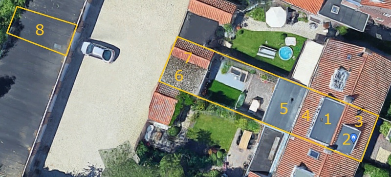

Beschikbare (dak)ruimte
Zoals te zien op de foto gaat het om verschillende daken. 1 t/m 5 is het woonhuis met de meterkast, 6 en 7 de schuur en 8 onze garagebox
Afbeeldingslocatie: https://tweakers.net/i/A_csV7meQdQurQumB5EmqBZlIbQ=/800x/filters:strip_icc():strip_exif()/f/image/YafysfM57VMvA5EAHwJchsmW.jpg?f=fotoalbum_large

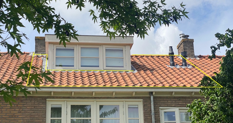

3 Voorkant dak huis
Afbeeldingslocatie: https://tweakers.net/i/w0xF7pgXYOxWLzPn_5ez9uylSfw=/800x/filters:strip_icc():strip_exif()/f/image/MnmYazG7NVuAdNBWipe3r8Xr.jpg?f=fotoalbum_large
  • kleinere dakkapel
  • schoorsteen van cv en ventilatie
  • Helling 32,4
  • Oppervlakte recht onder dakkapel tot dakgoot: 210 x 300 = 6,3 m2
  • Oppervlakte naast dakkapel van nok tot goot: 520 x 300 = 15,6 m2

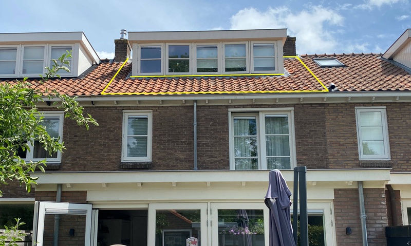

4 Achterkant dak huis
Afbeeldingslocatie: https://tweakers.net/i/TcFBadmPsYqqpOWYgI7nFYmJsNY=/800x/filters:strip_icc():strip_exif()/f/image/mpIJJETHOBYVUcBGqr3LkKq7.jpg?f=fotoalbum_large
  • grote dakkapel over bijna hele breedte woning
  • Helling 32,4
  • Oppervlakte recht onder dakkapel tot dakgoot: 210 x 470 = 9,9 m2
  • Oppervlakte naast dakkapel van nok tot goot: 520 x 130 = 6,7 m2

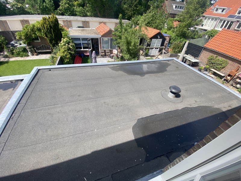

5 Aanbouw
Afbeeldingslocatie: https://tweakers.net/i/wYN_-AVhO3QNwT23cnuPF9QBjFs=/800x/filters:strip_icc():strip_exif()/f/image/CI6VNnumV50bh49TucUMBEoh.jpg?f=fotoalbum_large
  • last van schaduw van de woning (achterkant, oost)
  • uitlaat van afzuigkap
  • Oppervlakte: 350 * 590 = 20,6 m2
  • plat
  • Op dit dak wil eigenlijk ook nog sedum leggen tbv isolatie

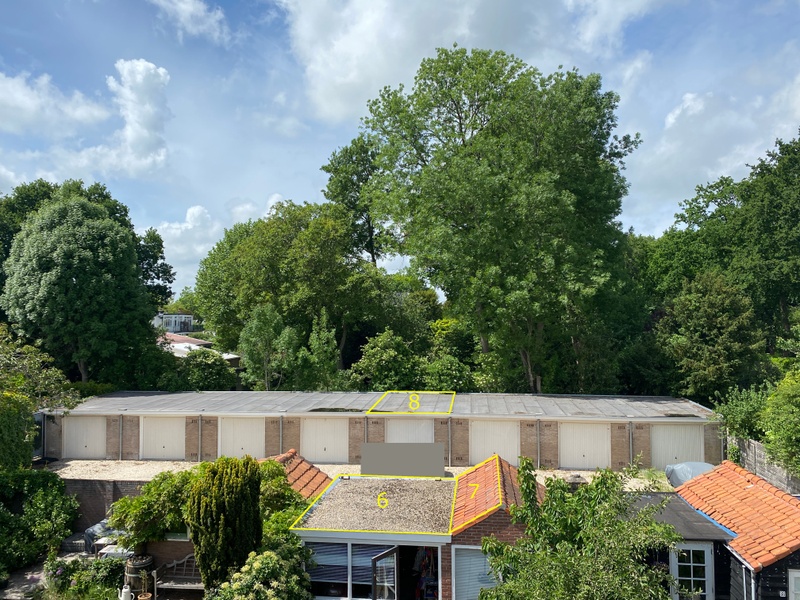

8 Garagebox
  • Dit dak is optioneel. Wij hebben als enige box een 3x2,5 XMVK kabel naar het huis. Deze gaat echter niet direct naar de meterkast, maar via de verbinding in de schuur, waar dus ook andere aansluitpunten zitten. Alles in schuur en garage zit derhalve op dezelfde groep. Dit zou ik nog wel apart willen hebben, in eerste instantie op termijn. Als de meerwaarde van plaatsen op de garagebox dermate hoog is, kan dat evt ook meegenomen worden met dit plan.
PS: de PHEV laadt via de garagebox ’s nachts op (daltarief), hier zit een Shelly PM1 tussen die op een schema. Een volle accu is 18 kWu (lader trekt 1800 W)
  • Schaduw van hoge bomen achter de boxen (west)
  • Plat dak
  • Oppervlakte: 720 x 400 = 28,8 m2

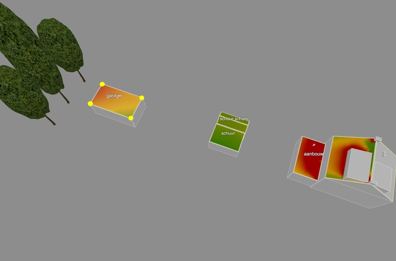

Schaduw
De aanbouw heeft het meeste last van schaduw.
Achter de garageboxen staan hoge bomen (west).
Afbeeldingslocatie: https://tweakers.net/i/Pz_OFeqlxHq3e9QtNmgtjZb-vu4=/800x/filters:strip_icc():strip_exif()/f/image/7DI69wqXElTLwQizJo16jtJ6.jpg?f=fotoalbum_large

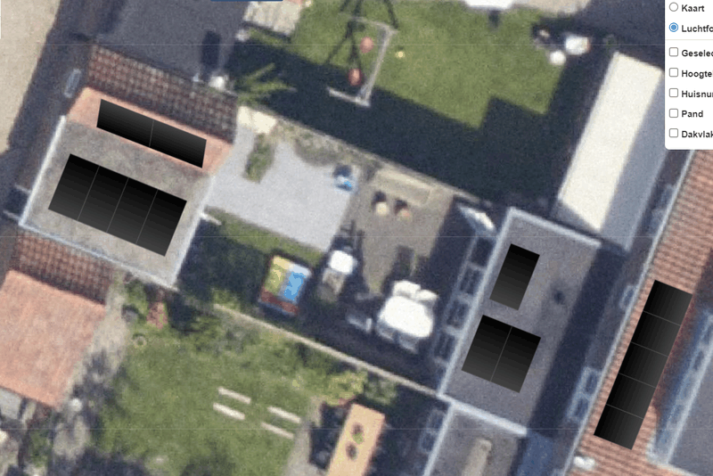

Offerte 1 (obv Google Maps)
  • 13 x Trina Vertex Solar 390Wp
  • SolarEdge SE 4000H HD-Wave omvormer
  • 13 x SolarEdge S440 optimizers
  • jaaropbrengst 4.093 kWu
  • Ex btw € 6.848,18
  • prijs per watt piek: € 1,67
legplan:
Afbeeldingslocatie: https://tweakers.net/i/qBCuZvoJTR4UEE42sFUk00-T6fs=/800x/filters:strip_exif()/f/image/TSKDyQHjarxwDW0M2amqo0id.png?f=fotoalbum_large

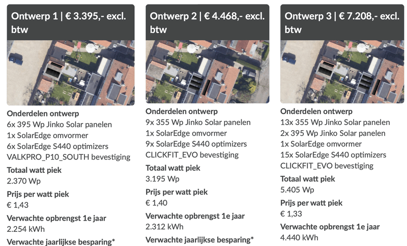

Offerte 2 (na schouwing)
Afbeeldingslocatie: https://tweakers.net/i/I5iT5BCOIW1bxL_wAvOZaUQ41DA=/800x/filters:strip_exif()/f/image/DBzVgA7tbG6jTvHQDlEgu6G7.png?f=fotoalbum_large

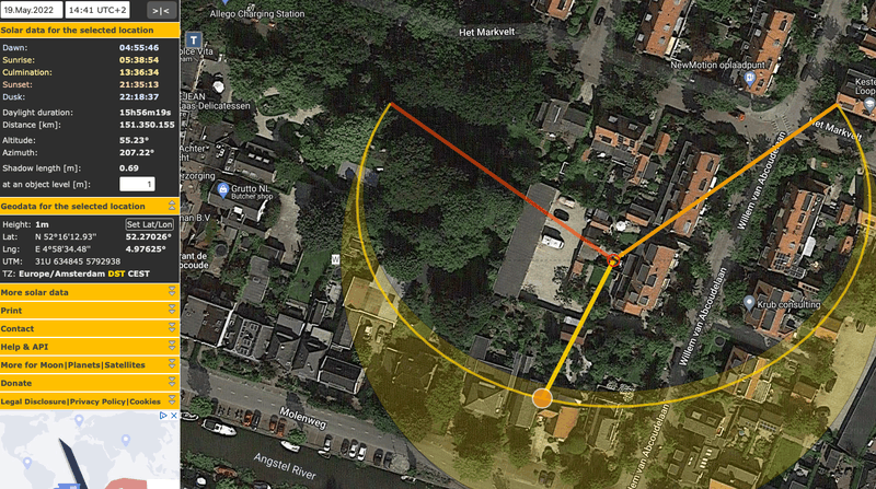

Suncalc
Afbeeldingslocatie: https://tweakers.net/i/lRhYs5unskxnTsFpzIiXgKegQUI=/800x/filters:strip_exif()/f/image/WbPlS3Y4RuyUrAgqbA28pA5m.png?f=fotoalbum_large

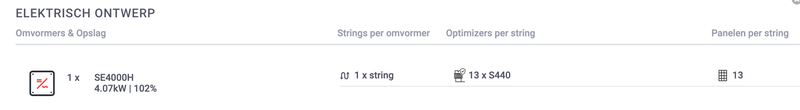

Offerte 2 optie 1 is niet conform ontwerp eisen SolarEdge, een gaat denk ik niet eens starten.
Hier door weet ik zeker dat ze SolarEdge designer niet gebruiken, wat absoluut noodzakelijk is voor een complexe situatie als deze. Zie case studie over tuinhuisje in SolarEdge topic voor uitleg waarom je niet met alles weg komt bij SolarEdge.
Daarmee vind ik het lastig positief te adviseren over welke optie dan ook van deze installateur.
Offerte 1 is strict gezien wel conform ontwerp eisen, maar niet gewenst zoals blijkt uit diverse praktijk ervaringen en toetsing door Solaredge support.
Advies dus om geen van deze opties te laten uitvoeren.
Waaraan zie je dit zo snel, of: wat is hier niet gewenst aan?
  • Ronald
  • Laatst online: 00:15
Ik had je voor de uitleg al in de richting van Het grote SolarEdge topic gestuurd.
Met name de stukjes valkuilen en de case study tuinhuisje.
[ Voor 3% gewijzigd door Ronald op 21-05-2022 19:25 ]

Ik zou gaan spelen met de solarede designer. En probeer toch ook die garage box mee te pakken. Dat is een relatief makkelijk dak om een redelijk aantal panelen te leggen. Danwel richting oost of in noord-zuid opstelling.
Begin dus met scenario’s maken.

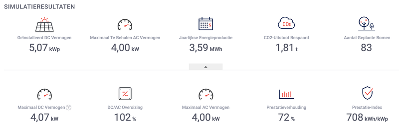

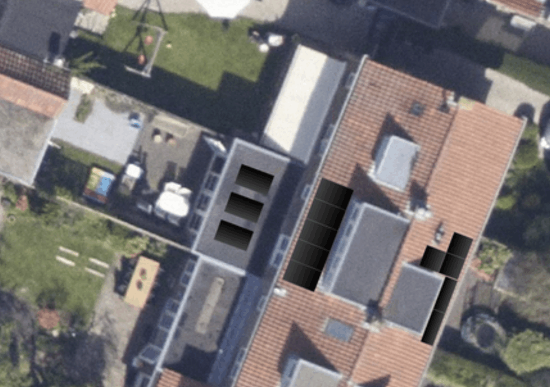

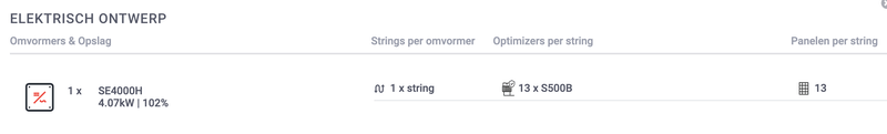

Nog maar even in verdiept, dank voor advies. Het blijft nog complex. De situatie zoals offerte 1 die schetst heb ik in SolarEdge Designer gezet met onderstaande resultaat. Lijkt wel sterk op de genoemde "Red Flag situatie" met optimizer blocking aangezien het om 3 verschillende dakvlakken gaat met verschillende oriëntaties.
Begrijp het goed dat het beter zou zijn als er 80V optimizers gebruikt zouden worden om blocking te voorkomen? Of schort er meer aan het voorstel?
Afbeeldingslocatie: https://tweakers.net/i/muKWwvQR_l7OyLIlvOFAAfSGPmc=/800x/filters:strip_exif()/f/image/DticedDzdhIblBF8eFgvzdSG.png?f=fotoalbum_large
Afbeeldingslocatie: https://tweakers.net/i/SpMcqQlSTXTaJq3hA2ok8fZysfI=/800x/filters:strip_exif()/f/image/nMzLphaQMFRswn6znLC0ano6.png?f=fotoalbum_large
Afbeeldingslocatie: https://tweakers.net/i/K8Qzi5KhsJ1qPO7R8H_Dh5iBUeQ=/800x/filters:strip_exif()/f/image/9Wv1jEPzQkdhd1pQnb2ZcPtN.png?f=fotoalbum_large
voor de volledigheid nog even het legplan van offerte 1 bijgevoegd:

  • mathijshooi
  • Registratie: Mei 2019
  • Laatst online: 21:12
hendriku schreef op zondag 22 mei 2022 @ 14:36:
Kopieer het design en gebruik 80v optimisers en vergelijk…

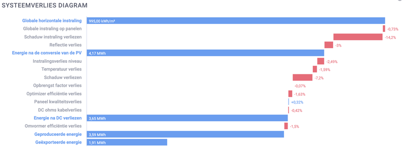

Goed idee inderdaad, maar grote verschillen zijn - voor mij als leek - niet direct zichtbaar:

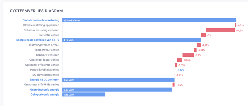

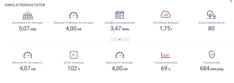

Afbeeldingslocatie: https://tweakers.net/i/yhvKEJDe_On05OGd44wHWi0RtZQ=/800x/filters:strip_exif()/f/image/GX8y82JU3FJ858IvbBVNlmdj.png?f=fotoalbum_large
Afbeeldingslocatie: https://tweakers.net/i/9I82iQ74oGV1E3yLaU59u2AiRXU=/800x/filters:strip_exif()/f/image/dmnrkou8TPmLdPCpBx0a5Znp.png?f=fotoalbum_large
Afbeeldingslocatie: https://tweakers.net/i/o_07Q-aG206yfw6AO8t48deYf3g=/800x/filters:strip_exif()/f/image/99mCl42HBL8l6rMe9XVwb9in.png?f=fotoalbum_large

Kijk naar de post opbrengst factor verlies. Daar wordt effect van 60v vs 80v berekend. Je ziet dus das de 3% verliespost nagenoeg verdwenen is. En de designer onderschat vaak ook nog.
Het is aan jouw om een keuze te maken… volgens designer scheelt het 120kwh per jaar…
Paar extra panelen op dakkapel of andere daken zet meer zoden aan de dijk.

@hendriku Het kosten verschil tussen s440 en s500b is minimaal. Dus zeker nuttig.
Het zou ook helpen om de schuur/garage in 1 systeem mee te nemen, maar dan is er een verbinding nodig via solar kabel, wat niet altijd makkelijk is.
Persoonlijk denk ik dat dit een huis is voor APSystems DS3-L dual-micro omvormers. Kosten in de buurt van SolarEdge, volledig flexibel met hoe je wil leggen.

Ja inderdaad. Die 120 kWh is ruim 6x PHEV opladen en dat zijn dan zo’n 420 km-ers om te rijden.

Ik neem aan dat je al overal al stroom hebt? Zolang er directe bekabeling ligt zonder aftakkingen kun je onderverdelers gebruiken om geschikte groepen te maken voor de micro-omvormers.
Maar met jouw verbruik loont het om ambitieuzer te gaan en dat is gunstig om wellicht toch met SolarEdge te kunnen werken. Laat je niet afschrikken door de offertes die je nu hebt... die zijn ook op prijs niet extreem goed.

Ja overal is stroom, maar wat betreft de aftakkingen gaat dit maar gedeeltelijk goed. Mogelijk is daar wat extra werk voor nodig, maar dat is dan maar zo.
En ik verwacht nog 1 of 2 offertes, hopelijk wordt het wat.

(Dit kan ik niet toetsen in Solaredge Designer oid toch? )

Afbeeldingslocatie: https://tweakers.net/i/oEGmK-wJI38xEV6n0WUCvwWHYDM=/800x/filters:strip_icc():strip_exif()/f/image/pYpZDeScSGZmuzKea74abdZT.jpg?f=fotoalbum_large
Dit is het legplan. De schuur is erbij gekomen icm Enphase.
@Ronald is dit een beter en wenselijk voorstel/plan wat jou betreft?

Ik denk zelf dat je meer kwijt zou kunnen met kiezen voor oost-west, op de uitbouw kunnen dan misschien wel 6 panelen. Ook op de garagebox kan dan best wel wat als je je oost (zuidoost) - west (noordwest) legt. bij 4x7,2 m kan je zo 12 panelen kwijt op de garage. Voordeel van oost-west is dat de opbrengstpiek veel minder hoog maar wel breder is. Ik weet niet of 12 panelen op de garage dan genoeg is voor een solaredge omvormer maar dat is wel een heel eenvoudige installatie zonder al te veel poespas.
Ter info een offerte die ik voor een familielid heb opgevraagd. 16 (grote) panelen a 415 Wattpiek met solaredge. bijkomend voordeel voor oost-west vind ik de beperkte hoeveelheid ballast.
Hieronder de offerte samengevat (inclusief werk meterkast)
ex btw WattPiekkWh / jaar verwacht
€ 7.397,006.6405.291
Afbeeldingslocatie: https://tweakers.net/i/yESs7wE9cMcVrYZR0iuonwzQKEM=/full-fit-in/4000x4000/filters:no_upscale():fill(white):strip_exif()/f/image/w2kCWkWAJgZUWOtoNevpCI7x.png?f=user_large
In mijn ervaring is het nuttig om liever meer Wattpiek neer te leggen dan opbrengst te optimaliseren per paneel.
edit: en dan de garage dus misschien als apart (of enige) systeem met een eigen omvormer voor alleen die panelen.
[ Voor 4% gewijzigd door Laurens__ op 27-05-2022 15:56 ]

Waarom wordt de schuur nauwelijks benut? Uit je eigen afbeeldingen blijkt dat je daar het minste last hebt van schaduw. En vervolgens zie ik 2 offertes waarin er slechts 4 of 6 panelen worden gelegd op de schuur, en vervolgens meerdere offertes waarin juist de aanbouw wordt volgeplakt, terwijl die het meeste schaduw gaat pakken.
Ik zou denken dat ze dan de voorkant van het huis + de schuur gaan benutten, in plaats van de aanbouw die juist veel schaduw gaat pakken.

@hendriku met Enphase kun je doen en laten wat je wil, het ene paneel is dan altijd onafhankelijk van het andere. Ja wel wat duurder, maar veel makkelijker te krijgen dan APSystems.
Ik vraag me af of zuid gericht op uitbouw optimaal is, ze zien immers geen zon uit oosten.
Verder zou je kunnen overwegen oost west op de garage te doen... Wellicht passen er dan 6.

Ondertussen weer twee offertes - beide van de dezelfde installateur - verder. De offerte gebruiken hetzelfde legplan, maar verschillende panelen: E.on vs REC. Verder zijn de offertes incl aanleggen e.d.
Geven de kwaliteit en de hogere opbrengst van de REC panelen hier de doorslag wat jullie betreft? Rest nog dat beide duurder uitvallen dan voorgaande offertes en de prijs per Wp sowieso wat hoog is? Wat is jullie mening
panelenOmvormersWpOpbrengstEx btwPrijs/Wp
14x E.ON Aura 370 Black EONAJM370B14x Enphase IQ7+51804558 kWu€ 7.924,48€ 1,53
14x REC Alpha Pure Black 405 REC405AAPureBlack14x Enphase IQ7+56705015 kWu€ 9.440,14€ 1,66
Dit op basis van onderstaand legplan;
Afbeeldingslocatie: https://tweakers.net/i/IVBbGWz_g1uxsFQ2Sc90Z5sOi90=/800x/filters:strip_exif()/f/image/HRO1c7E08V7rEN0PWBXcMCMJ.png?f=fotoalbum_large
