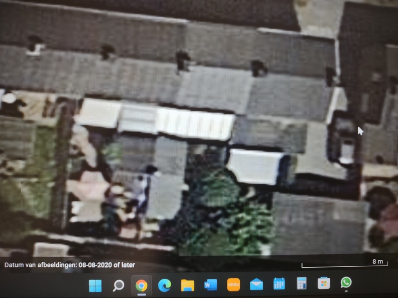

Hoi Ronald wat zou het netjes zijn als je niet zo snel al een oordeel heb , en begrijpt dat er mensen zijn die eerste eens uit moeten zoeken om een foto te downloaden en alle woorden te begrijpen zoals Vmpp, Impp en Pmpp en 2 mppt’s .
Ik vond je antwoord zeer pijnlijk
Daken zijn van bitumen en liggen onder een hoek van 20 graden
Vandaag antwoord gekregen
Bij Solaredge komen de S440 optimizers
Foto gedownload van de situatie dan krijg ik dit
Afbeeldingslocatie: https://tweakers.net/i/lW6OVCPjOVSyuaHjPtfYvirAGaE=/full-fit-in/4000x4000/filters:no_upscale():fill(white):strip_exif()/f/image/xpGzRQuXQ43zGivaHDjD5kjO.png?f=user_large

  • frank verberkt
  • Registratie: Mei 2022
  • Laatst online: 23-05-2023
Afbeeldingslocatie: https://tweakers.net/i/UXYed5glUwsH2_HWMkVqoOBgUIg=/800x/filters:strip_icc():strip_exif()/f/image/iG6VWmgjlJ2GTvyy3Z05v3l3.jpg?f=fotoalbum_large
  • frank verberkt
Huis van googel afgehaald lichtste kleur grijs is mijn dak witte gedeelte is een veranda daaronder een schuur van 3 x 7 met met wel schaduw van de bomen tot 11.30 uur Huis is 7 x 7 meter
