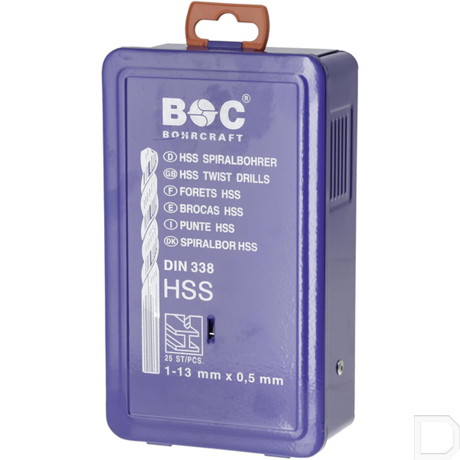

Gebruik ook goede cobalt boren van indi
https://assets.indi.nl/images/ZOOM/se1456eboh.jpg
Die snij set staat ook geen HSS op maar iets van BM..
