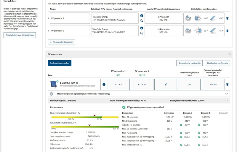

Afbeeldingslocatie: https://tweakers.net/i/yEpb5-eZQ7odtkyARZgqu2HWPq0=/x800/filters:strip_icc():strip_exif()/f/image/5HVjD7XUgOH3vQqBiH6S6Jvd.jpg?f=fotoalbum_large
Past zelfs gewoon op een 4 kW omvormer zonder verliezen.
4kW 1-fase
Afbeeldingslocatie: https://tweakers.net/i/vcpaNm4Hfo63YzDGL55Pzxx8rnI=/800x/filters:strip_icc():strip_exif()/f/image/o2yP43Yef8xhlwjQUqRNRuXv.jpg?f=fotoalbum_large
5kW 1-fase
Afbeeldingslocatie: https://tweakers.net/i/SpUHMwiPfOQYyQ_h9kgZo0r8SqE=/800x/filters:strip_icc():strip_exif()/f/image/z0quwqxkbLi9bw3UF1Id3elk.jpg?f=fotoalbum_large
5kW 3-fase
Afbeeldingslocatie: https://tweakers.net/i/NLlWImqQqYxNFeNyhVQh0r1Nf5g=/800x/filters:strip_icc():strip_exif()/f/image/97TknbpNX7FH2mYBJNj91O89.jpg?f=fotoalbum_large
Sunnydesignweb kies rode knopje nieuw project (onder de pop up)
intekenen niet nodig
[ Voor 24% gewijzigd door AUijtdehaag op 17-05-2022 09:45 ]

Eerder aftoppen is onzin. (energierendementsfactor is overal 100%, dus niks aftoppen)
Sterker nog, de 3-fase omvormer levert minder kWh op vanwege een slechter omvormer rendement, zie mijn plaatjes, vanwege wat lage Vmpp (paneel spanning opgeteld in een string)
De Vmpp van de panelen met "maar" 8 en 10 panelen is beter geschikt op de 1-fase omvormer
Maar het kan allemaal hoor.
Kun je je dak niet voller krijgen met huawei optimizers op de schaduw panelen eventueel?
Hoe meer panelen des te beter het rendement van de 3-fase omvormer.
Ideaal is 20 panelen per mppt ingang (en dus per zijde) voor een 3-fase omvormer. En 10 a 11 panelen op een 1-fase omvormer per mppt ingang.
Je kan daar vanaf wijken, scheelt een paar procent opbrengst, maar liefst blijf je in de buurt van de ideale Vmpp.
@migjes heeft daar mooie plaatjes van. ;)
