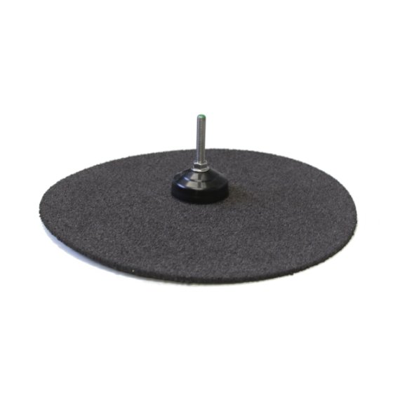

Je hebt daar speciale montagepunten voor.
https://www.dakenmarkt.nl...L-oAEKMLT12xoCXOwQAvD_BwE
Die worden aan het bitumen gebrand zodat je geen ballast nodig hebt. Verder zelf geen ervaring mee. Zien er nogal prijzig uit.

@Bertus12 zijn bij jou die dakhaken gewoon geschroefd in het bitumen? Ik heb dat aanbod ook gekregen, maar niet genomen. Door de enorme druk gaan die haken steeds verder in je bitumen duwen met mogelijke lekkages of andere problemen als gevolg. Ik voelde me daar in ieder geval niet prettig bij.
JvS schreef op dinsdag 17 mei 2022 @ 08:00:
Echt een heilige graal is nergens echt genoemd.
Inmiddels is die er dus wel, ook genoemd door @FireAge. Die dak-ankers zijn juist voor o.a. hellende bitumen daken ontwikkeld. Ik heb ze zelf ook, zie mijn topic van een aantal jaar terug: Ervaringen met bitumen (schuin) dak en montage zonnepanelen en hier wat foto's. Elk anker kan 400kg hebben, op mijn dak liggen er al snel 20-25 dus dat zit wel goed. Het bitumen is bij mij uit 2003 en zag er nog goed genoeg uit om de panelen overheen te leggen. Mocht je nog vragen hebben moet je dat anders even laten weten, ik heb destijds behoorlijk veel uitzoekwerk gedaan om dit boven tafel te krijgen.
