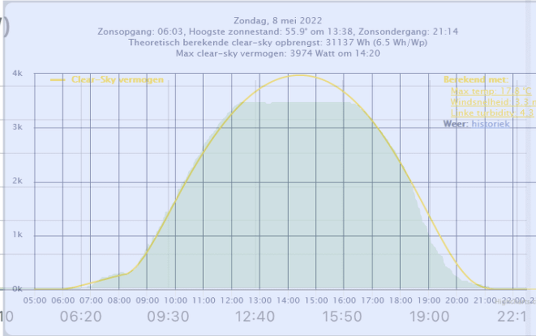

Dat systeem ligt niet pal zuid... Het ligt 20-30 graden naar het westen...
https://www.thomasberger....=0&peakw2=0&temp_coeff2=0
Laten we eens inzichtelijk maken wat er daadwerkelijk verloren gaat... Want dat platte kopje ziet er eng uit.
Afbeeldingslocatie: https://tweakers.net/i/XO3Qw3Sc9PMqtsd8Uw1GlhcnBYM=/full-fit-in/4000x4000/filters:no_upscale():fill(white):strip_exif()/f/image/VxeoP60HXCnE3k2MgWd0Fc1o.png?f=user_large
Dat is zeker geen 2-3kWh... Misschien 1...

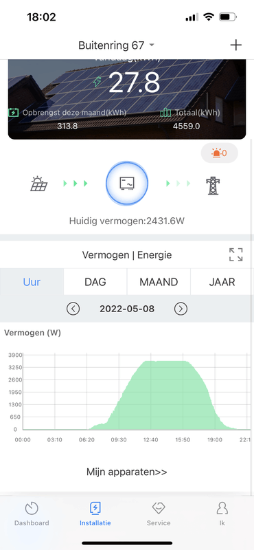

Ik heb een screenshot gemaakt van de curve van de opbrengst dit was wel op een zonnige dag zonder bewolking. Ik vind zelf dat hij vrij snel op maximaal vermogen zit. Ik ben benieuwd wat jullie er van vinden.
Afbeeldingslocatie: https://tweakers.net/i/Anjz7xK0B7SlPKZPWw-zOLpWfDE=/x800/filters:strip_exif()/f/image/cCIaKNnXvIebxePG7XAMbzJj.png?f=fotoalbum_large
  • AUijtdehaag
Je mist hierdoor (gokje) een paar kWh per dag aan opbrengst.
OP EEN ZONNIGE DAG.
er zijn ook mindere dagen.
Hier 4550 Wp onbeperkt vermogen.
https://pvoutput.org/intr...683&sid=15478&dt=20220508
6,47 kWh/kWp
Jij zit dan aan de 31 kWh op die dag.
[ Voor 11% gewijzigd door AUijtdehaag op 12-05-2022 18:58 ]

  • Beste antwoord
  • Ronald
  • Laatst online: 08:41

In eerste instantie door opbrengst curve te matchen.
De curve heeft een andere vorm, kijk maar hij is niet symmetrisch, daar zie je al aan dat het niet strak Zuid is... Verder niet erg enzo.

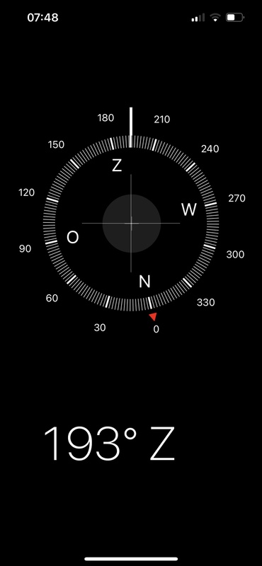

Goedemorgen sorry voor de late reactie ik heb mijn dak opgemeten deze is 36 graden en de zonnepanelen liggen 193 graden zuid . Ik heb in die tool geprobeerd om dit in te voeren, maar ik kwam hier niet helemaal uit!
Ik heb de kompas recht op de muur gehouden. Zie onderstaande afbeelding.
Kan iemand mij vertellen met deze gegevens wat verstandiger is de 3,6 kw houden of met de aannemer in discussie gaan voor de 4kw omvormer. IVM het verlies door later opstarten.
Vriendelijke groet Niels
