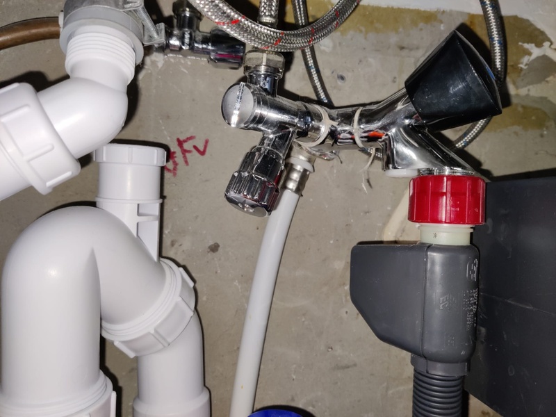

Ik wil graag een tuinslang aansluiten, en ik zit te kijken naar waar dit het beste kan. Ik zie zo 2 opties onder de gootsteen in de keuken.
Ik dacht er aan om deze https://www.amazon.nl/CT-...uitkleppen/dp/B07SSSS8QD/ onder de wasmachine kraan te zetten die er nu zit. En dan de vaatwasser op dit stuk aan de ene kant, en dan de tuinslang op de andere kant. Met deze adapter: https://www.amazon.nl/GAR...tbestendig/dp/B076WVTWHR/ Dat zou moeten werken toch? (alles is 3/4 inch als ik het goed begrijp)
Maar ik zag dat er nog een uiteinde zat aan de linkerkant. Het lijkt mij dat ik daar die dop eraf kan draaien. Moet wel eerst de hoofdkraan dicht. En ik zou zo niet weten welk formaat dit is en dan zou ik iets moeten vinden met een kraantje erop dat daar op past? Het lijkt mij op het oog kleiner dan de wasmachine kraan.
Daar links zou wel handiger zijn op zich, want rechts is weinig ruimte. Kan iemand zo zien wat dit is? Of moet ik de hoofdkraan dichtzetten en dan diameter opmeten? (De hoofdkraan gaat nogal zwaar echt helemaal goed dicht dus graag zit ik daar niet te vaak aan).

Ik had in mijn vorige huis dit:
https://www.amazon.nl/Gar...gid=pla-393545938943&th=1
Afbeeldingslocatie: https://m.media-amazon.com/images/I/617XQk74XhL._AC_SL1000_.jpg
Heeft 10 jaar lekvrij gewerkt :')
Vaatwasser op de ene, tuinslang op de ander.

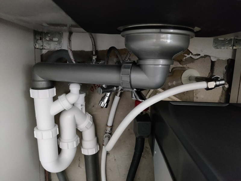

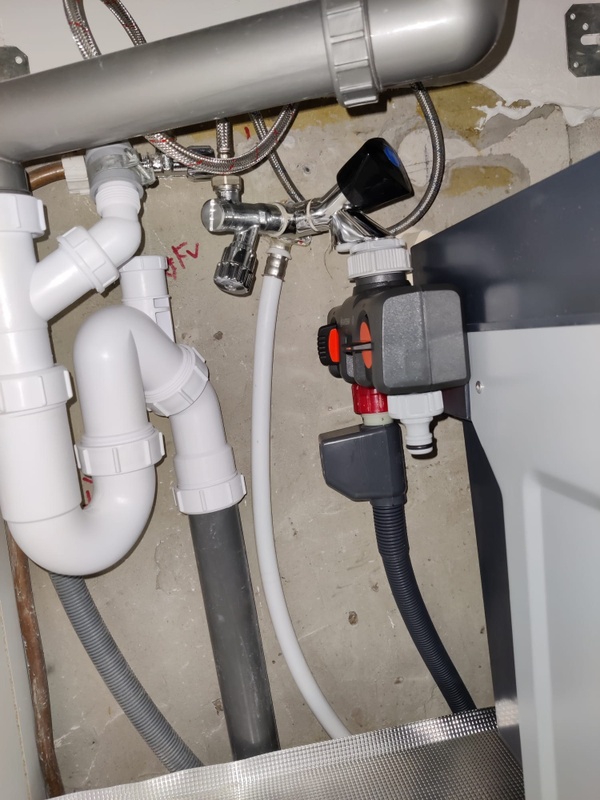

Voor als iemand nog eens dit topic doorleest, hier nog de resultaten.
Eerst de Gardena verdeler
Mijn conclusie: Werkt wel, maar niet praktisch: als je een tuinslang ontkoppelt komt er veel water uit, dat is niet handig in het keukenkastje.

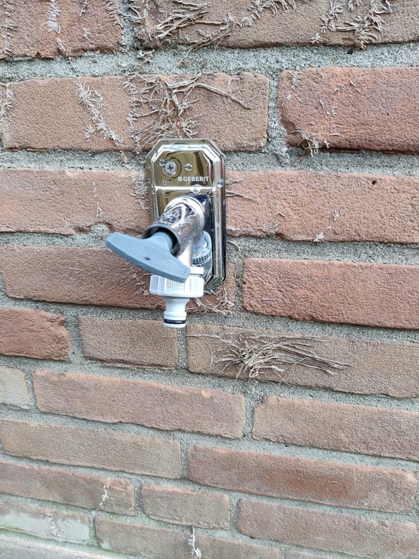

Dan de buitenkraan, een Geberit 300 vorstvrije buitenkraan. Ik heb deze laten installeren. Bij het open en dichtdraaien van deze kraan, draai je het mechanisme vanaf buiten helemaal aan de binnenkant open en dicht. Er zit dus een lange staaf die je omdraait. Nadat je hem dicht draait, zit er nog water in het gedeelte door de muur. Dat water loopt vervolgens vrij snel leeg uit een apart gat buiten in de kraan. De kraan wordt om deze reden ook onder een kleine hoek aflopend geboord.
Afbeeldingslocatie: https://tweakers.net/i/NX4asVNghhPgR8hJkneS1NZc1RQ=/800x/filters:strip_icc():strip_exif()/f/image/Ly55h32QAyR0Vvr8AWNjcxR7.jpg?f=fotoalbum_large
(let niet op de oude klimop :))
Afbeeldingslocatie: https://tweakers.net/i/d5dczdx2gv2arEQ0fWzGNDUAL9E=/x800/filters:strip_icc():strip_exif()/f/image/JfQaoFuSnnjU7oNRWbGoKoiZ.jpg?f=fotoalbum_large
