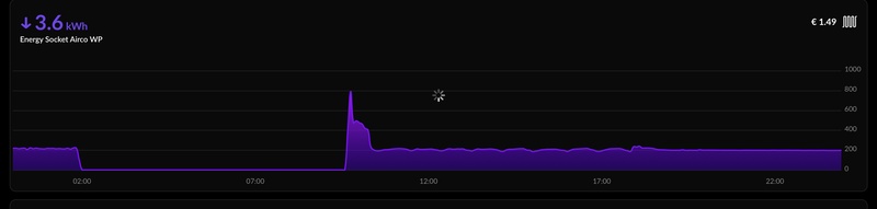

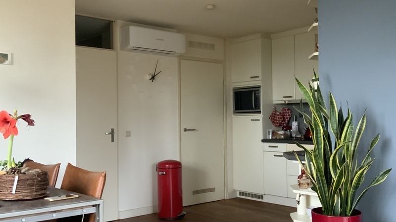

  • HereIsTom
  • Laatst online: 04-02-2023
@qwasd Wij hebben ook een MHI 3,5kW hier hangen met ongeveer hetzelfde oppervlak van open keuken en woonkamer. Bij ons hangt de binnenunit in de open keuken zo dat hij met instelling schuin de woonkamer in kan blazen.
Dat werkt perfect, speciaal voor de MHI SRK/SRC 35ZS-W i.v.m. de specificaties, hij is zeer stil, zowel binnen- als buitenunit en verbruik is laag, afgelopen winter op een koude dag doet hij zo’n 200W p/u.
Afbeeldingslocatie: https://tweakers.net/i/egVzvTxaZVugFetXxkRPthpjK6E=/800x/filters:strip_icc():strip_exif()/f/image/9JR9n8OCl6IbH2AM3YkOCbbh.jpg?f=fotoalbum_large
Afbeeldingslocatie: https://tweakers.net/i/cjGCe7zMR1a4I1FFbLalPqa9B5Y=/800x/filters:strip_icc():strip_exif()/f/image/adSYYmG55N4hYkCZILdfUTUi.jpg?f=fotoalbum_large

Even iets anders. Hoe heb jij de airco in Homewizard gekregen? Ik las dat veel mensen het met shelly doen.
Ik heb ook een Shelly, maar vind de Energy Socket van Homewizard beter en duidelijker overzicht.
Hier staat de buitenunit op het dak, maar de stroom hebben ze gewoon op een stopcontact achter de airco aangesloten, daar zit dus de Energy Socket tussen.
Deze Airco kun je de lamellen zo instellen dat ze naar links of rechts moeten blazen.
Ons gasverbruik is afgelopen winter met 90% afgenomen, alleen nog gas voor warm water.

qwasd schreef op vrijdag 13 mei 2022 @ 14:33:
De beste locatie moet dan inderdaad nog even bekeken worden. In de keuken is de montage lastig, maar in de woonkamer wil dit prima op 2 kanten echter moet de airco dan scheef blazen om de keuken te bereiken. Dit ivm de L vorm van de woonkamer/keuken.
Schuin blazen is niet zo'n probleem, bij mij moet het ook schuin om in de keuken te komen. Daar is het wel iets frisser, maar dan sta je toch boven je potten en pannen dus een beetje (lees +-1 graad verschil tov het warmste deel) kouder maakt niet zoveel uit. Liever een warmere woonkamer, maar niet in de tocht zitten.
