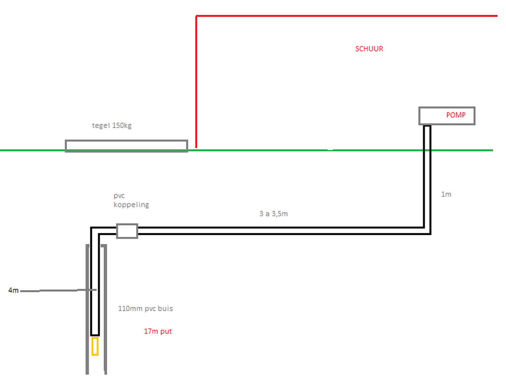

Wij hebben een waterput in de tuin, 17m diep. Daarnaast heb ik een Aldi waterpomp.
Afbeeldingslocatie: https://tweakers.net/i/E_RBZkB2UB7DHZbmi22mP1WFe6o=/800x/filters:strip_icc():strip_exif()/f/image/qZvyLcdFp71uoOFyUc2oNolK.jpg?f=fotoalbum_large
Voorheen heeft dit gewerkt; ik had de waterpomp met de bijgeleverde slang van 4m met terugslagklep naast de waterput gezet. De waterput had een deksel op maaiveldhoogte en daar stond het pompje naast; werkte prima.
Vorig jaar hebben we een tuinhuis/garage gebouwd; de waterput zit voor de ingang in de grond.
Ik heb de waterput ong 80cm diep uitgegraven en op die diepte een kap op de put gezet. In die kap zit een gat en daar heb ik een 40mm drukpvc buis van 4m doorheen gestoken, met aan die buis een terugslagklep.
Bovenop de buis zit een bocht (een ruime drukpvc bocht), vanaf daar gaat het naar het tuinhuis, ongeveer 3-3,5m en dan omhoog ong een meter naar boven grondniveau
Boven de put zit náást de 90gr bocht een drukpvc koppeling; die heb ik daar geplaatst zodat ik bij problemen door het losdraaien van de koppeling de aanzuigbuis uit de put zou kunnen trekken zonder dat ik het vaste traject naar de schuur moet slopen.
Mits ik de put opgraaf.,..
Totale hoogte van pomp tot aan terugslagklep is dus ong 5m nu. Horizontaal moet ong 3 a 3,5m overbrugd worden.
Afbeeldingslocatie: https://tweakers.net/i/b30qQPfr0b0zGMCXvlRBrK0x3L4=/full-fit-in/4000x4000/filters:no_upscale():fill(white):strip_exif()/f/image/tnxZfZzzYv7g1yqm1oHB11WC.png?f=user_large
Grondwater staat hier meestal ong 2m (tot zelfs 1m!) onder maailveld, ik weet niet hoe dat nu is gezien de droogte, en ik kan het niet zien, omdat de put 80cm onder de grond zit. Daar ligt ook een grote betontegel op en daar omheen is alles netjes afgewerkt.
Ik kan dus niet bij de put zonder een hele hoop werk.
Nu heb ik mijn pomp aangesloten, de putleiding gevuld en de pomp idem dito. Als ik dan de pomp inschakel komt er een sec of 5 flink water uit, daarna wordt het steeds minder en na een seconde of 30 niks meer, of af en toe een squirt. Ook na 5 minuten pompen niks
Pomp van de buurman geleend (iets kleinere pomp); zelfde probleem.
Wat is het probleem van mijn put?
Terugslapklep: Als ik de putleiding met water vul, dan loopt het water heel langzaam terug; enkele centimeters in 20-30min. De terugslapklep lijkt te werken dus (al lekt er een klein beetje water weg)
(lucht)Lekkage: ik heb het hele pvc traject zorgvuldig gelijmd. Heel misschien heb ik de PVC koppeling niet goed aangedraaid (rubbertje vergeten??)
Lucht in leidingen: Ik heb er ook voor gezorgd dat het horizontale traject naar het huis goed afloopt zodat daar geen lucht in zou moeten kunnen blijven staan
Waterniveau: ik kan niet zien hoe hoog het water momenteel staat. Mogelijk kan ik dit bij een buurman even controleren. Gezien het al 2 maanden nauwelijks regent zou het kunnen (?) dat het water onder mijn buis (aanzuigpunt) van 5m diep staat? Lijkt mij toch sterk.
Pomp: Mijn pomp zou iig 7m diep moeten kunnen aanzuigen. Die van de buurman doet exact hetzelfde
Iemand een idee?

Die zit onder aan de buis, 5m onder de grond in de put waar ik niet bij kan. Daar hoort ie toch om te zorgen dat mijn aanzuigbuis vol blijft staan?
Het gele ding in de tekening (aanduiding is weggevallen)
Zo een is t, aan de buis bevestigd met een PVC puntstuk met draad https://www.doehetzelfber...slagkleppen-met-korf.html
Sinds ik de boel heb omgebouwd naar deze situatie de pomp niet kunnen gebruiken (ik had ook niks om mijn pompje aan te sluiten op het PVC traject). Conclusie is dan ook i.i.g. dat ik dit nieuwe traject niet heb getest nadat ik heb aangelegd (was in de winter)
Daarna is het tuinhuis aangelegd (betonplaatfundering) en sinds 2 maanden het terrein afgewerkt. Put ligt dus onder een grote tegel.
Hoop het probleem op te kunnen lossen zonder te moeten graven, anders wordt dat een project voor volgend jaar...

@Wom @Yaksa Misverstand uit de weg: de put is 17m diep. De aanzuigbuis die ik er in heb gehangen is 4m lang (vanaf bovenkant punt, dat is ong 80cm onder maaiveld)
Lang verhaal kort: de bovenkant van de put is 110m PVC buis. Daarin heb ik - in plaats van een slang - een 4m lange 40mm pvc buis gehangen met daaronder aan een terugslagklep (voetklep leer ik nu :) ) zoals in bovenstaande link
Die buis hangt in een 110mm pvc kap die de put afsluit. Vanaf dat punt gaat een 40mm pvc leiding naar de pomp.
Ik kan de 4m aanzuigbuis die in de put hangt loskoppelen van dat traject met een PVC koppeling, mits ik de put opgraaf.
Dat laatste is dus wat lastig...

In april 2021 heb ik de put omgebouwd met de leiding naar binnen toe (in april 2021 werd de fundering van het tuinhuis gestort), maar hij is dus sinds eind zomer 2020 niet meer gebruikt. Sindsdien zijn we het tuinhuis/garage (fors gebouw) aan het bouwen geweest.
De omgebouwde put is dus nooit gebruikt, ook de nieuwe - ongebruikte - klep onderaan de buis dus. Helaas heb ik hem ook niet getest (ik kon mijn pomp er nog niet op aansluiten, daar heb ik pas begin dit jaar de spullen voor gekocht)
De putbuis (110mm) zit aan de bovenkant dus inderdaad dicht met een PVC kap (met daarin de 40mm aanzuigbuis). Zou dat vacuum trekken? Moet daar een ontluchting in?
Zou een flinke pomp misschien de voetklep/terugslagklep kunnen lostrekken (mocht dat de oorzaak zijn?)
Overigens komt er niet meer dan misschien een emmer water uit de pomp als ik eerst alles vul en hem dan aanzet. Misschien twee. Nauwelijks het water wat in het bovengrondse buistraject zit denk ik (dat is ong 3,5-4m 40mm pvc)
Ik weet dat ik er voor gezorgd heb dat het horizontale traject netjes omhoog loopt, ik kan me nog herinneren dat ik hem daarvoor speciaal onder een rioolafvoer door moest leggen.

@peter-rm ja dat zou kunnen. In dat geval heb misschien de pvc koppeling niet goed aangedraaid, want de rest - 2 bochten - is gelijmd...
Edit: er is dus geen slang, het hele traject van voetklep tot aan de pomp is harde druk pvc buis van 40mm, met twee bochten en 1 koppeling. Een gaatje lijkt me lastig ...

Mijn buurman heeft gekeken en hij peilde 4,8m (maar dat was wel tijdens het pompen, dus mogelijk hoger als er niet gepompt wordt) wat erg laag is voor hier (2 maanden geleden kwam het water al omhoog toen ik 1m diep groef!).
Volgens mij gaf degene die de put geboord heeft (17m dus) aan dat het grondwater hier nooit zo laag zou komen.
Maar mijn aanzuigbuis is een standaard buislengte, op ong 80cm diep. Die lengte is denk ik 5m (standaard drukpvc 40mm buis), maar misschien 4 of zp, dat weet ik niet zeker. Dus mijn aanzuigpunt zit op ong 4,8 of 5,8m
(Ik kan me niet 100% herinneren of ik de buis niet misschien toch een stukje ingekort heb om het traject aan te leggen)
Stel het grondwater zit op 4,8 en mijn aanzuigklep op 5,8m, zou ie dan binnen 10-20sec het niveau in de put verlagen en daardoor lucht aantrekken?
Als mijn buis 4,8m is, dan is het vrij duidelijk dat het niveau te laag staat, in ieder geval bij een werkende pomp (zie meting buurman)
Als ik de putaanzuigbuis vul met water en de pomp ook, dan komt er 10-15sec vol water uit, daarna begint het snel minder te worden en na 30sec stopt ie en sputtert af en toe wat na.
Zet ik vervolgens de pomp uit dan hoor ik het water terugstromen in de aanvoerbuis die dan duidelijk vol lucht zit, dus of een luchtlek (wat mij op zich zou verbazen, aanvoerbuis zorgvuldig in elkaar gezet) of dus inderdaad een te lage waterstand.
[ Voor 12% gewijzigd door Stefke op 13-05-2022 12:31 ]
