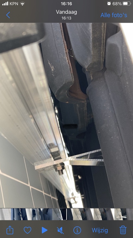

Deze week 10 zonnepanelen laten plaatsen door een bedrijf met certificaat. Alles was geregeld in 2,5 uur.
Nieuwsgierig als ik ben ga ik boven door het dakraam toch even kijken hoe dat eruit ziet. Valt mij op dat er geen veel (schat een stuk of 20) dakpannen erg open staan. Ook zie ik naast het dakraam op een pan een liter zwarte kit geplakt zitten.
Mijn vraag is dus, kan dit kwaad met regen/storm en is dit normaal dat dit zo wordt achter gelaten. Of horen dakpannen gewoon netjes en strak te liggen. Ik heb bij een paar huizen verder gekeken waar ook zonnepanelen liggen, daar liggen alle pannen gewoon netjes en strak tegen elkaar.
Wij zouden morgen de factuur krijgen en afgesproken die te voldoen maar wij twijfelen erg wat we er mee aanmoeten. Alles tips zijn welkom bedankt alvast.

Dat ziet er niet uit inderdaad. Volgens mij kunnen de haken meestal zonder problemen onder de dakpannen zitten. Waar het dan niet goed past, hoor je de dakpannen in te slijpen, zodat alles weer goed past en aansluit.
Ik ben verder geen expert op dit gebied. Zoals dit er bij ligt, zou ik zelf in ieder geval niet accepteren. Grote kans dat er bij een storm een dakpan los vliegt of dat er waterlekkage ontstaat.
Jammer, maar nog makkelijk te herstellen. Komende week ook nog prima weer gelukkig.

De pannen komen met deze combinatie pan en dakhaak wel heel veel omhoog.
Aan de zijkant komt er gegarandeerd water en sneeuw onder de pannen bij wind uit die richting.
Hoe het zit met de pannen onder de panelen weet ik niet, maar zeker is dat het niet de schoonheidsprijs verdient.

Het ziet er idd uit als een gevalletje de (waterkering) van de pan niet ff weg geslepen, gevolg;
*pannen staan open en kan lekkage geven vooral met vind van voren
* pannen kunnen breken door hoge puntbelasting omdat de druk alleen op de waterkering normaal draagt de beugel op een deel van de pan.

Dit is ook echt een heel ander type pan. Al die moderne platte pannen zoals de TS heeft hebben dit 'probleem'.
Ik zou het ook niet zo willen als ik TS was. Dat was prima opgelost als er een randje pan wasingeslepen, maar dan kun je niet in 2.5uur een dak volleggen/zijn de kosten heel anders/is de monteur laat thuis.

Maar, de installateur dient daar toch:
- een degelijke installatie te doen (simpelweg niet in 2,5u doen)
- rekening mee te houden in de offerte (kosten heel anders)
- rekening mee te houden in de planning (monteur niet te laat thuis)
Het zo neer leggen zonder daarover te communiceren, is wel heel vervelend alsof ze gewoon hopen hier mee weg te komen?
En het effect is waarschijnlijk dat ze alles weer opnieuw kunnen gaan doen, maar dan wel goed?

Als ik de foto's zo zie dan heeft de ts bij de eerste de beste regenbui met een dot wind in no time mogelijk waterschade (al dan niet zichtbaar aan de binnenzijde).
Dit kan hij verhalen op de installateur.
Dus ja, dat wil je als installateur voorkomen. Maar blijkbaar is ze dat nog niet overkomen cq zien ze voor het eerst een afwijkende dakpan.
