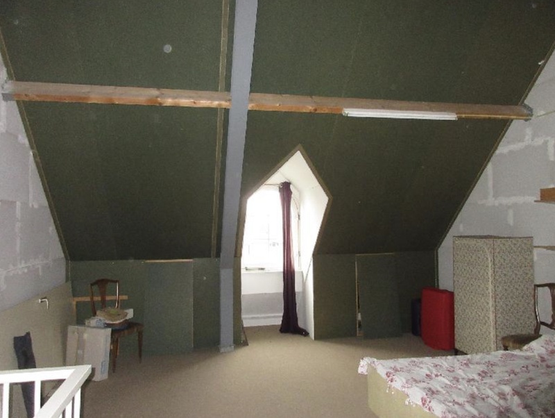

Over een maand ga ik starten met het verbouwen van de zolder.
Ik wil hier 2 slaapkamers gaan maken en een vliering aangezien de nok 4,8m hoog is.
Nu ben ik aan het kijken voor de radiatoren en heb hier wat vragen over.
Één kamer is ongeveer 37m3 de andere 26m3
De ketel staat momenteel op 60 graden, deze wil ik voor komende winter verlagen naar 55 graden.
Als ik de standaard berekeningen ga bekijken zou er een best grote radiator moeten komen, voor de grootste kamer heb ik eigenlijk plaat voor een radiator van max. 800mm breed en 600mm hoog.
Het betreft natuurlijk een zolder die al redelijk wordt opgewarmd door onderliggende verdiepingen maar het zou net ff iets warmer mogen.
Wat zouden jullie doen, wat is wijsheid qua wattage? ik zou het liefst nog een convectie willen ivm eventuele lagere aanvoertemperaturen in de toekomst.
Elke suggestie is welkom.

Zonder te weten in hoeverre de nieuwe slaapkamers zijn geïsoleerd etc. is er geen zinnig antwoord op je vraag te geven :)
Eigenlijk kan je nooit een te grote radiator plaatsen mits je voldoende vermogen hebt om deze te voorzien van warm water, indien voorzien van een thermostaatknop zal deze naar behoefte warmte afgeven.

Het is een huis uit 1999, dus goed geïsoleerd, de vloer van de vliering alsook de nog te zetten scheidingswanden zullen ook nog extra geïsoleerd worden, wanden 7 cm plafond 12cm

Eigenlijk hebben we veel meer info nodig om een goed advies te kunnen geven.
Zoals: Is de verwarmingsketel wel geschikt om 2 radiatoren bij te hangen? Welk bouwjaar is deze ketel? Wordt er alleen geslapen of ook gestudeerd/gewerkt op de slaapkamers? Wat voor glas komt erin (aannemende dat er nog geen glas in zit)?
  • vwlunatic
  • Registratie: November 2021
  • Laatst online: 22-05 15:27
Yaksa schreef op donderdag 5 mei 2022 @ 15:12:
De ketel heeft inderdaad nog genoeg capaciteit, bouwjaar is 2012, er wordt geslapen en gestudeerd, er is een klein dakkapel aanwezig met dubbel glas en de andere kamer komt een velux met triple glas van plusminus 110x110
