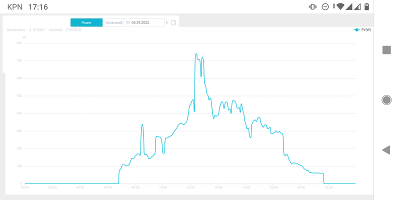

Mijn vraag:
Heeft dat er dus mee te maken dat je prima pieken van 10kWh kan halen (en daarna ook weer dalen waardoor eea afkoelt), terwijl dezelfde panelen bij een continu volle zon 20% minder presteren?

@B-Bandit de hoogste stroom krijg je met de hoogste instraling en dat is als de zon tussen witte bewolking door schijnt, niet met blauwe lucht :)
Dit is mijn ONO set aan de gevel met clear sky, 100 watt in de schaduw.
Afbeeldingslocatie: https://tweakers.net/i/lWdKu0JKhIirUkcztmwxW2VzMGg=/800x/filters:strip_exif()/f/image/NYTwQqpg3RuJc6TFAZGPObLe.png?f=fotoalbum_large
En dezelfde set met lichte bewolking:
Afbeeldingslocatie: https://tweakers.net/i/EfIwP9e1k63okzf8qdTpFN8wp5w=/800x/filters:strip_exif()/f/image/yq8DNvaJW2Vd0s3Hq4xkwsCN.png?f=fotoalbum_large

Ik pakte maandag ook maar 280W uit een 350W paneel. Dat de zon vol schijnt betekend niet dat het 1000W/m² is een je panelen zijn dan waarschijnlijk ook veel warmer, dus minder efficiënt dan de norm temperatuur van 25°C.
Of de 10kW omvormer voldoet: Sunny design kan het inzichtelijk maken. Al doet de pvcalc tool mijn denken dat de 12kW waarschijnlijk erg ruim in de jas dit zitten.
Hiervoor heb je de exacte azimut nodig, binnen een paar graden.
