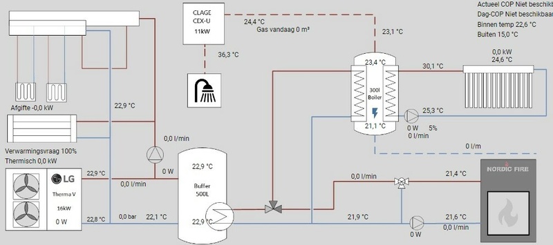

hier een 11,5 kW variant. Op het vat van de verwarming ging dat altijd goed, maar daar was het water altijd minimaal 20 graden. Ik heb dat op een gegeven moment veranderd ivm een ev (wilde piek beperken) en vervolgens wp bovenste gedeelte laten verwarmen. Dat gaat iets beter, maakt hier niet heel veel uit, beperking zit zowiezo op het debiet van het waterbedrijf, dat is erg laag (ze roepen al een tijdje dat ze er iets aan gaan doen na mijn klagen).
Qua stroomverbruik scheelt het per saldo op jaarbasis weinig. In de zomer gebruik de zonnecollectoren en doet hij niks. Gaat thermisch uit boven de 75 graden, eerste keer dacht ik dat hij stuk was, maar toen de boiler temperatuur daalde kwam hij weer in.

Het probleem bij een doorstromer is in mijn ervaring op 11,5 kW vermogen(en ik heb een DWTW, 800 liter hygiene boiler met 10m2 en een w/w wp aangesloten op het vat):
1. Piekvermogen van de doorstromer
2. Debiet is zonder aanvoer van warmer water wat beperkter
3. Ik heb hem op 50 graden staan, niet alle thermostaat kranen gaan daar geweldig mee om
4. Je hebt een 3 fase groep nodig op de plek van de doorstromer
Allemaal zaken die goed te overzien zijn.
De voordelen zijn evident:
Oneindig warm water (ik vul mijn bad van 250 liter er mee en kan daarna gewoon douchen)
Stil
Simpel
Goedkoop (qua aanschaf, maar ook qua gebruik)
Geen geneuzel met legionella, immers weinig stilstaand water

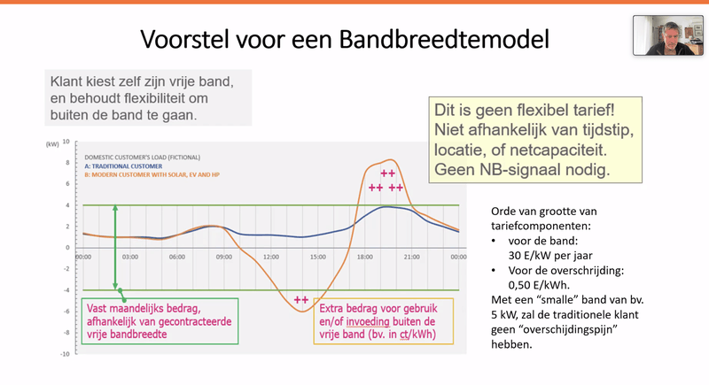

Hou er wel rekening mee dat de huidige netwerktarieven gebaseerd op een capaciteitstarief waarschijnlijk vanaf 2025 vervangen gaan worden door een bandbreedtemodel waarbij je betaalt voor een bepaalde bandbreedte in vermogen dat je mag afnemen of terugleveren. Een grotere bandbreedte of incidenteel buiten je bandbreedte gaan levert extra kosten op. De bandbreedte die je nodig hebt voor een 13 kW doorstroomverwarmer zal mogelijk rond de 400 euro per jaar extra kosten ten opzichte van de voorgestelde standaard bandbreedte van 4 tot 5 kW. Er is nog niets definitief maar dit is wel waar de netbeheerders naartoe willen. Capaciteit gaat sowieso duurder worden omdat lomp gebruik van een 3x 25A aansluiting door o.a. EV's en grote PV-installaties niet kostendekkend is voor de netbeheerders.
[ Voor 12% gewijzigd door Femme op 28-04-2022 11:11 ]

Femme schreef op donderdag 28 april 2022 @ 11:07:
Wat een ellende. Hoe kunnen we ons hier nu weer tegen beschermen?
  • Wilke
  • Laatst online: 11:05
Net als België dus - heb je misschien wat linkjes waarin de plannen besproken worden? Ik weet dat het speculeren is allemaal, zelfs salderen is nog niet afgeschaft vooralsnog.
Dan kunnen trouwens ook accu's financieel interessanter worden, omdat je daarmee die pieken er af zou kunnen schaven. Echter, niet de pieken van een doorstroomverwarmer of EV-lader natuurlijk, die zijn te groot en langdurig.
  • Wilke
traders schreef op donderdag 28 april 2022 @ 11:15:
In elk geval door waar mogelijk voor oplossingen te kiezen die geen grote pieken veroorzaken.
  • traders
  • Laatst online: 26-10 18:31
Wilke schreef op donderdag 28 april 2022 @ 11:17:
Hier worden problemen en oplossingen voor het huidige tarief bediscussieerd https://www.netbeheernede...en_in_nettarieven_127.pdf
[ Voor 11% gewijzigd door traders op 28-04-2022 11:24 ]
Er was dinsdag een presentatie van iemand van Enexis in een webinar van TKI Urban Energy. Daarin werden ook concrete tarieven genoemd. Dit is waar de netbeheerders naartoe willen als onderdeel van de nieuwe energiewet. Hierbij een screenshot:
Afbeeldingslocatie: https://tweakers.net/i/1UXkJyukgp_bkUZFrfIMmEro3jM=/800x/filters:strip_exif()/f/image/JIMlokkXZhDpqe5LL4ZmZLYb.png?f=fotoalbum_large
Over de achtergrond van het bandbreedtemodel kun je hier meer lezen:
https://brandcentral.dnv....m=email&utm_source=Eloqua

Afbeeldingslocatie: https://tweakers.net/i/6m2-I0eqpeIYGkC1qJjkH0kLYuU=/800x/filters:strip_icc():strip_exif()/f/image/4EVkPS58hNNCg4lzFzmXaznL.jpg?f=fotoalbum_large
Ik heb zojuist de CV ketel de deur uit gedaan om de aansluitkosten voor gas uit te gaan sparen. Gebruikte enkel nog gas voor naverwarming zonneboiler, met de aansluitkosten meegerekend wordt de prijs per m3 dan wel erg hoog... Na de zonneboiler heb ik een Clage CEX-U 11kW geplaatst.
De zonneboiler bevat overigens ook een elektrisch element en de hout-cv kachel kan hem ook verwarmen. Genoeg backup dus ;)
Zojuist de zonneboiler even leeg-gedouched om te kijken hoe het gaat op de doorstromer alleen. Met 23 graden koudwater-aanvoer is er in ieder geval geen verschil te merken met douchen. Douche doet totaal 11l/min (warm+koud gecombineerd).

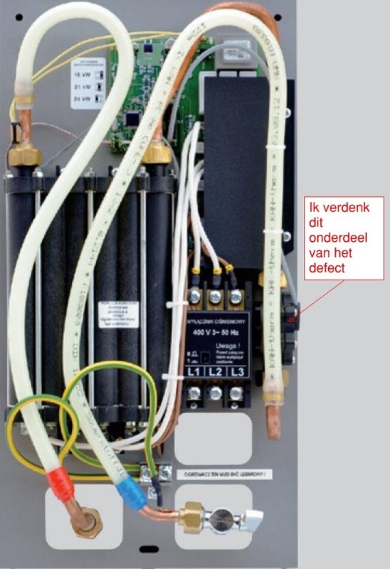

bbn_ldp schreef op maandag 9 januari 2023 @ 20:22:
Mijn installatie is vergelijkbaar met die van jehr. Ik heb een doorstroomverwarmer (Wijas Multi POW 11-15 kW) sinds 2017. Altijd goed verwarmt, maar sinds een paar dagen wisselt hij warm met koud af. Iemand een idee wat het probleem kan zijn? Heb de vraag ook gesteld bij de Poolse maker, maar nog geen reactie terug.
Heb alvast ook maar een nieuwe besteld voor 260 euro in Duitsland.
was een nieuwe de oplossing? Ik heb dat sinds gisteren ook lijkt, hij lijkt niet meer constant aan te gaan
En waar heb jij hem gekocht?

jerh schreef op vrijdag 4 oktober 2024 @ 10:05:
Was idd de oplossing. Het lijkt mij wel te repareren, maar heb nog niet echt gezocht naar het schakelonderdeel.
Heb hem in 2023 hier gekocht https://warmwasser-shop.d...-multi-11/13-5/15-kw?c=11
http://wijas.com.pl/pow-lcd-multi-2-400v-de/?lang=de

bbn_ldp schreef op vrijdag 4 oktober 2024 @ 13:23:
die verdenk ik hier ook. Als ik op de + - druk krijg bij flow 0 zo te zien, dus dan gebeurt er niks. Heb hem een tijdje van de stroom gehad en toen werkte hij heel even weer. Kon er in Duitsland niet zo snel een vinden, dus nu maar in Nederland eentje besteld. De mijne was van 2015

jerh schreef op vrijdag 4 oktober 2024 @ 15:37:
Die van jou heeft het langer uitgehouden dan mijn oude. Op Duitse fora zeggen ze wel dat dit een b merl ik vergeleken bij de apparaten die 600+ kosten.

bbn_ldp schreef op zaterdag 5 oktober 2024 @ 09:14:
Vandaag vervangen. En het is zover ik kan zien de flowmeter. Hij doet het nu weer en als ik nu de + en - indruk zie ik keurig flowgegevens, op de kapotte unit stond die op 0. En dan gebeurt er niet zoveel.
Wellicht handig voor jou nu alles het doet even te kijken welke waardes je ziet, voor als er ooit weer iets is.
Je hebt idd nog wel meer merken, clage is een bekende unit en siebeltron en vailliant hebben ook units. Die hebben echter een bovenaansluiting. Nu was het een kwestie van losschroeven, vervangen, vastschroeven en niet vergeten om eerst water doorheen te laten gaan. En dan hoop ik dat deze het weer 10 jaar doet en ga ik kijken of ik een nieuwe flowmeter kan krijgen, dan kan de stukke als back-up dienen

jerh schreef op zaterdag 5 oktober 2024 @ 21:19:
Hoe bekijk ik die waardes en mocht je een losse flowmeter vinden houd ik mij aanbevolen. Heb de oude nog liggen, maar ik he geen losse flowmeter kunnen vinden op internet.

bbn_ldp schreef op zaterdag 5 oktober 2024 @ 22:09:
door tegelijkertijd op de + en - te drukken en dit even vast te houden, waarmee je de temperatuur op de wijas instelt. Dan geeft hij de flowwaardes, de inlet en outlet temperatuur en hoeveel kW is ingesteld.
Kun je op huidige werkende unit zo doen, warm water kraan aanzetten op max en op de knoppen drukken. Mocht er dan weer iets niet werken, weet je in ieder geval welke waardes je zou moeten krijgen
Staat ook in de handleiding
