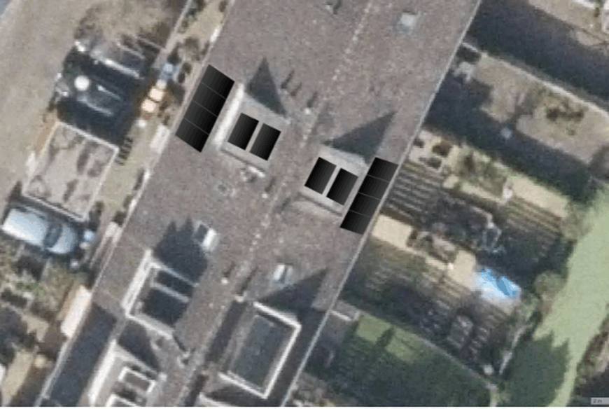

Offerte 1
Afbeeldingslocatie: https://tweakers.net/i/Y004QZrLcNuJSWNLnksW66qVqEA=/full-fit-in/4000x4000/filters:no_upscale():fill(white):strip_exif()/f/image/tUGMGiHKhznphax3QmxW9mj4.png?f=user_large
Producten
12x Zonnepanelen - Trina Vertex Mono - 390Wp
1x Solaredge SE4000 HD Wave Setapp
12x Solaredge S440 Power Optimizers
1x Montagesysteem schuin dak - Esdec Clickfit Evo zwart afgewerkt
1x Montagesysteem plat dak - Esdec Flatfix Evo zilver afgewerkt
Prijs: € 6.534 inc btw (€ 5.400 ex btw)
Vermogen van het systeem: 4.680 Wattpiek.
Verwachte opbrengst: 4.000 kWh per jaar.
€/Wp = € 1,15

De overige 2 offertes verschillen niet heel veel maar dan neig ik toch het meest naar de 1e offerte vanwege de hogere (geschatte) opbrengst, de plaatsing van de panelen (aan beide kanten van het huis gelijk) en de €/Wp prijs.

Offerte 2 heeft 4 panelen richting het westen. Dat gaat niet goed werken met SolarEdge. (te weinig panelen in de zon)
Offerte 1 krijgt in de ochtend en avond ook een beetje last van optimiser voltage clipping maar doordat je 6 panelen per kant hebt zal dat beperkt zijn.
Het grote SolarEdge topic
Als je het zeker wilt weten kun je even aan je installateur vragen of die het in wil voeren in SolarEdge designer.

Uiteindelijk is mijn keuze gevallen op Offerte 1 voor de volgende redenen:
- gunstige Eur/Wp prijs
- beter legplan voor dit systeem tov offerte 2. Kon mij ook heel duidelijk uitleggen waarom de panelen het beste verdeeld konden worden aan beide kanten en heeft de resultaten vanuit de SolarEdge designer ook met mij gedeeld om dit te ondersteunen (en die kwam ook overeen met hetgeen er in de offerte stond).
-Ik heb daarom het idee dat er bij deze installateur wat meer kennis is in de werking van dit systeem en dat ze mij niet zomaar iets aansmeren.
- verder had ik een goed gevoel bij het gesprek en werd er voldoende tijd genomen om bij mij alles te bekijken, in te meten en door te nemen. Ook zit het bedrijf redelijk in de buurt en geven ze ook nog 10 jaar garantie op de installatie.
Helaas hebben ze het wel heel druk momenteel dus installatie zal pas in augustus plaatsvinden (maar dat was bij de andere installateurs niet anders).
