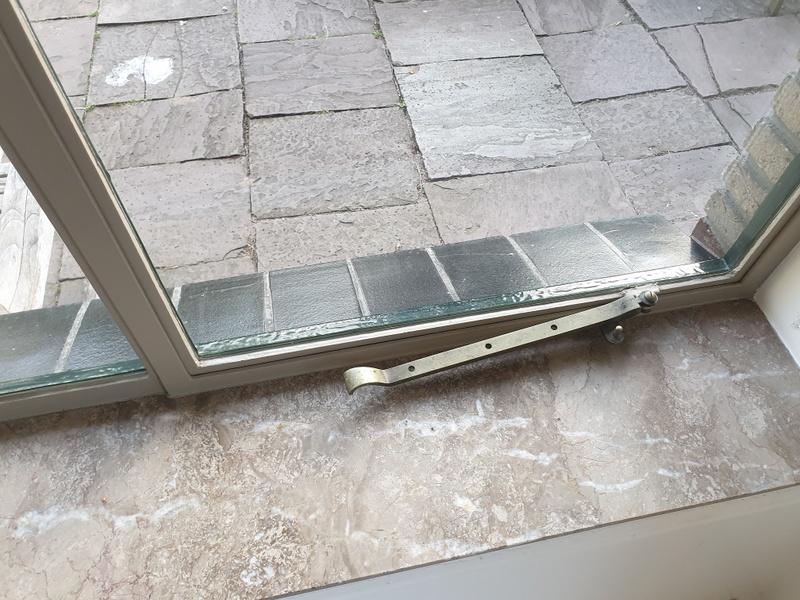

  • Tanooki
Veel dank voor jullie reacties en de nuttige link naar het topic van @olivier5!
Aan de foto's te zien zitten wij ongeveer in hetzelfde schuitje. Ook bij mij nog een stalen buitendeur als bonus.
De draaiende delen worden nooit gebruikt dus hoeven niet per se behouden te blijven, de 'vakkenindeling' van de ramen wel.
@Joost.B hieronder enkele foto's van mijn kozijnen. Als je bepaalde details beter in beeld gebracht wilt zien, laat maar weten.

  • No Hands
  • Laatst online: 20:16
Als het kozijn weggaat dan zou ik graag die raamboompjes/uitzetijzers willen als je er verder geen bestemming voor hebt.

  • onno oliver
  • Registratie: Februari 2021
  • Laatst online: 07-06 10:07
No Hands schreef op woensdag 20 april 2022 @ 13:26:
Vintage Design welke stijl?
