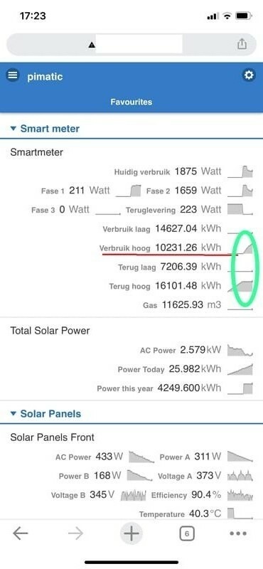

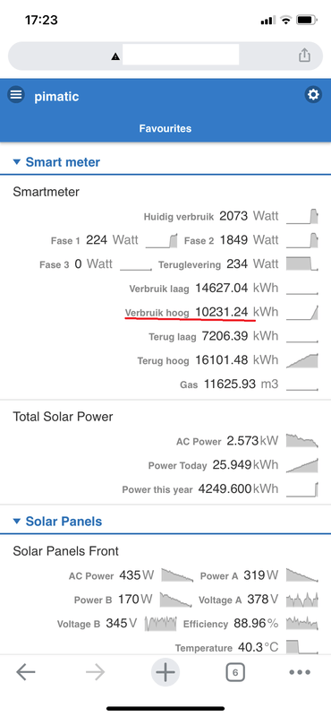

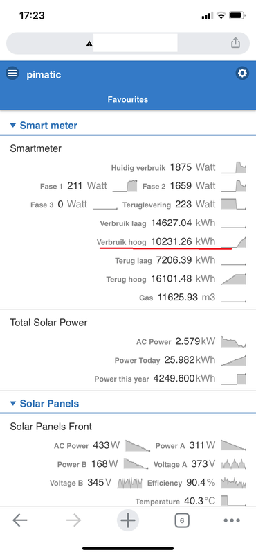

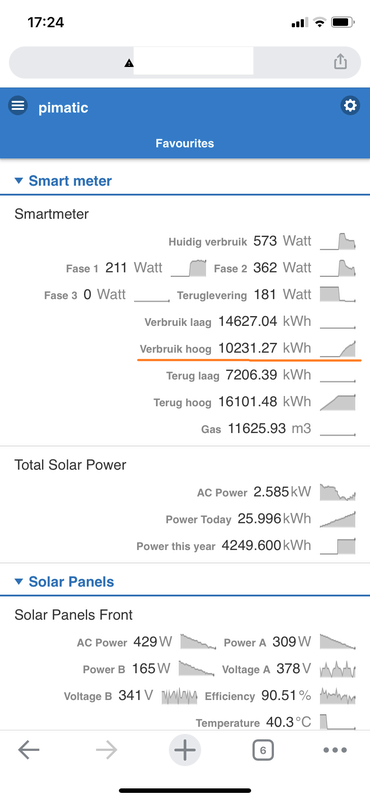

Hier zie ik inmiddels het per-fase gedrag wel op de meter. Vroeger als ik meer leverde dan afnam zag ik dat bv fase 3 op nul stond (dus ik leverde daar terug) en de andere 2 fases wel verbruik aangaven. Het 'huidig verbruik' stond dan op 0.
Ergens in de afgelopen 2 jaar is de meter ander gedrag gaan vertonen waarbij er nu dus wel verbruik wordt gemeld terwijl ik teruglever. Ook het 'verbruik hoog' loopt op terwijl ik teruglever. Het bewijs:
Afbeeldingslocatie: https://tweakers.net/i/tiCwYMxtb98QNsu4tEG89AL5uHI=/x800/filters:strip_exif()/f/image/cWoEntoXVJC466yNIlakypQY.png?f=fotoalbum_large
Afbeeldingslocatie: https://tweakers.net/i/Xkif2pCseFcX9WOoKqHnqQoLXM8=/x800/filters:strip_exif()/f/image/Fhyyn4km5enuHmw1duRxhZiQ.png?f=fotoalbum_large
Afbeeldingslocatie: https://tweakers.net/i/g5Sw_3uVTW0A5Ezdqw5U9bL3UVY=/x800/filters:strip_exif()/f/image/ja0ePTtN7SS5zhfQeaI7F6eo.png?f=fotoalbum_large
Afbeeldingslocatie: https://tweakers.net/i/C7EI8Hrh-nD_uH-SIZOmbyDMYBA=/x800/filters:strip_exif()/f/image/5NZKFMh78L5laon6OO44LyiI.png?f=fotoalbum_large
Afbeeldingslocatie: https://tweakers.net/i/7Nl0iaTxKejQaKVL1RaO6slArAI=/x800/filters:strip_exif()/f/image/Al8IEZTmEiDpAZwlBIuKO5bC.png?f=fotoalbum_large
Bovenin is de tijd te zien, in 1 minuut gaat de teller 0.03kWh omhoog, keer 60 is dat dus 1.8kWh, de teller loopt dus op de snelheid van het 'verbruik' ondanks dat ik teruglever.

Ik denk dat @Xander gelijk heeft. Terug hoog blijft in al je prints op 16101.48. Er werd nooit tegelijk twee kanten op geteld.
Wel ben ik blij met die link van @KabouterSuper vooral deze directe link die verwijst naar de Dutch Smart Meter Requirements (DSMR) en de P1 protocol beschrijving

@Xander maar het veld teruglevering en Huidig verbruik hebben allebei een waarde, en da's een beetje vreemd. Die horen ook tegen elkaar weg te strepen.
Maar voordat er conclusies getrokken worden, is het zaak om de telegrammen van de meter te bekijken. Dat is eigenlijk het enige bewijs dat voor de netbeheerder relevant is. Grafieken uit bijvoorbeeld Domoticz zijn ook verwarrend, omdat daar data van 5 minuten wordt samengevoegd, en dan heb je mogelijk best momenten dat beide tellers oplopen.
In dit geval weet ik niet hoe Pimatic dat doet en welk veld er exact getoond wordt (voor hetzelfde geld is teruglevering alleen het veld van fase 3 omdat dat de enige fase is waarop je teruglevert)
(en in theorie zou in een telegram beide tellers kunnen oplopen als er net in die ene seconde (of 10 seconden bij DSMR <= 4) de tellers opliepen door enorm verbruik en enorme teruglevering die elkaar afwisselden, maar dan zou je dat in het telegram er voor en er na ook wel moeten kunnen zien)

Als het je gerust stelt, dat is bij mij ook zo: Vermogen (Watt) is soms tegelijk 2 kanten op. Maar bij Energie (KWh) is alles gesommeerd.

Bedankt allemaal, inderdaad de tellers draaien niet tegelijk. Dat is dan wel weer positief. Ik zal de komende dagen nog eens wat verdere vergelijkingen maken en die direct van de P1 poort pakken.
Verder is de input van Pimatic real-time, het is geen geaggregeerde data.

Nog even een update hierover. Beide tellers draaien idd niet tegelijk, echter kunnen 'verbruik' en 'teruglevering' wel tegelijk waardes aangeven. De conclusie is dat je 'teruglevering' moet aftrekken van 'verbruik' om tot de daadwerkelijke waarde te komen.
In mijn voorbeeld was dat dus 1850-231=1619Watt gebruik. Ik kan weer rustig slapen ;)

Nouja, dat is het netto verbruik wat de meter meet en wat je bij de energieleverancier afrekent.
Dat is natuurlijk niet het daadwerkelijke bruto verbruik van de apparaten in je woning op dat moment, want daarbij zit een deel energie van de PV die direct weer wordt verbruikt zonder überhaupt de meter te passeren.
Je bruto verbruik in het voorbeeld was 1850-231+2579 = 4198W.
