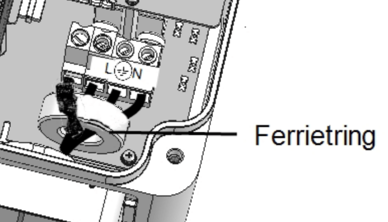

Heb ik net gedaan en nu merk ik nog meer. De ferrietring die ik dacht te zien, is er zelfs helemaal niet. Dus dan gaat hij ook geen geleverd vermogen laten zien. Ik heb de verkoper gecontacteerd, hopelijk heeft hij die nog liggen.
Indien niet, waar zou je zo'n ferrietring van SolarEdge kunnen kopen?

bucovaina89 schreef op maandag 18 april 2022 @ 21:14:
Waar maak je dat uit op? De ferriet ring heeft namelijk een totaal andere functie. Het laten zien van geleverd vermogen wordt door andere onderdelen gedaan. De ferrietring speelt daar geen rol in.
Wacht even tot er morgenochtend weer lekker wat daglicht is en check dan je systeem nog eens.

ivm de ferrietring, ik heb ff in mijn SE3000H gekeken, daar zit er wel een in maar die is nergens op "aangesloten". Ik dacht dat dat een soort "amperetang" ging zijn. Maar in de SE3000H zit die ook rond alle geleiders dus dat kan al niet. De ferrietring gaat idd een andere functie hebben. In mijn SE2200H zit hij evenwel niet in. Maar goed. De omvormer zelf gaf gisteren aan dat er 0W AC werd gemaakt op het LCD, de LED van productie brandde wel vol, dus niet pinkend.
