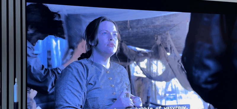

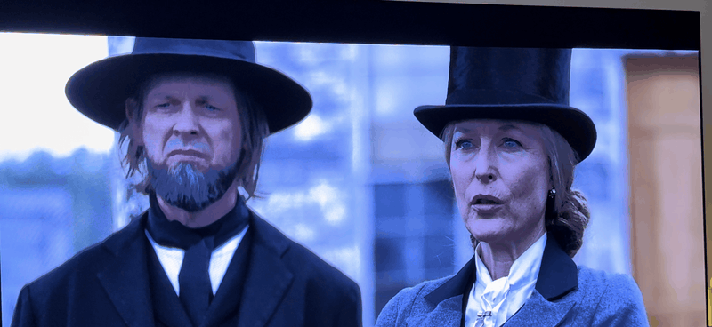

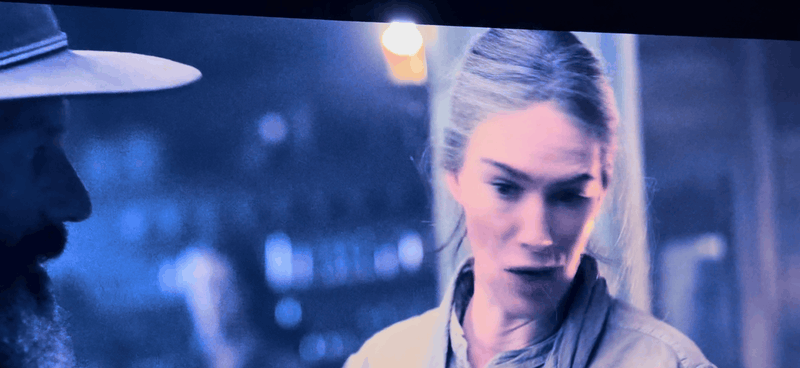

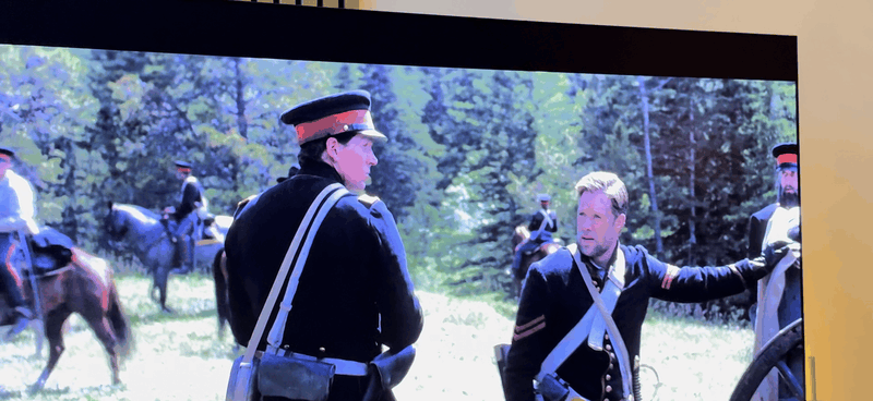

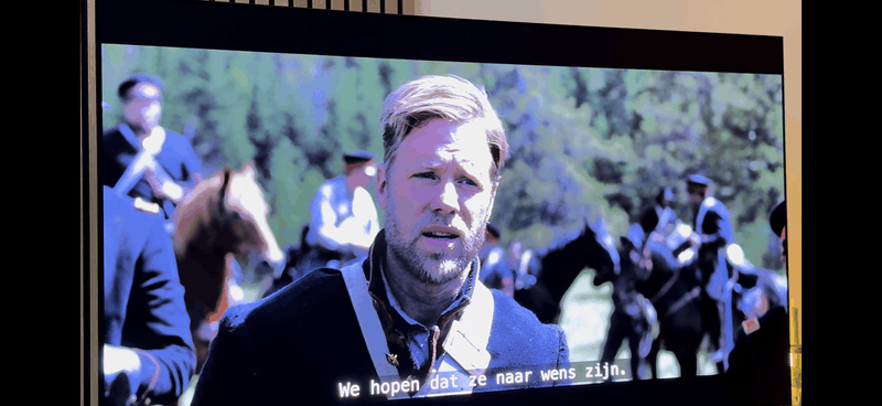

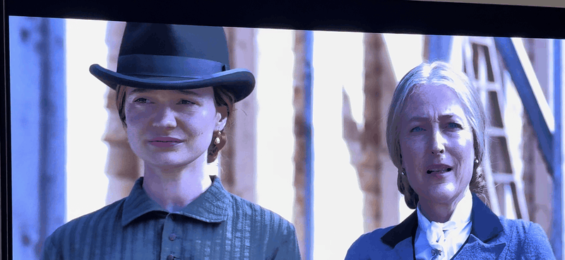

AgeOfPanic schreef op vrijdag 12 december 2025 @ 19:24:
Ik zou vragen om een vervangend model. Dit is niet de kwaliteit die normaal bij een S95F hoort. Ik ben echt heel tevreden.
Heb je al eens de ingebouwde apps gebruikt?
Nou heel verhaal, reparatie afdeling kan dat dus niet regelen, een vervangend model.
Hij kwam ook iedere keer met 4K youtube filmpjes aan.
Ja die zijn prima. Kleuren gaan wel goed.
Reparatie afdeling heeft de tv overgenomen en kon zo ook meekijken. Hij zei eerst iedere keer: “maar ik zie het door mijn computerscherm, dus ik kan niet exact jouw scherm zien”.
Ik heb hem wel 10 keer uitgelegd dat het niet aan zijn computerscherm ligt, maar dat dit echt is wat wij ook zien.
Doordat 4K YouTube filmpjes wel goed zijn (veel kleuren) kan hij niet een monteur sturen met een specifieke opdracht.
Gisteren was de laatste dag van 14 dagen termijn, dus hij heeft een retour aangemaakt. Die ga ik vandaag proberen op te zetten in een vervanging. Het was gisteren 22:00 uur dat we het gesprek eindigde namelijk.
Wordt vervolgd

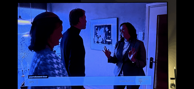

AgeOfPanic schreef op dinsdag 9 december 2025 @ 18:56:
Als ik mijn shield aansluit en via plex een film afspeel, dan zie ik wel gewoon dat het true hd is. Misschien moet je bij de instellingen de output op pass through zetten. Anders maakt hij overal pcm van.
Nadeel vind ik wel dat de Samsung geen dts geluid kan doorgeven. Die moet dus eerst omgezet worden in pcm.
Dat soort beelden had ik hier van de week ook op mijn vrij nieuwe OLED 4K 65S93F, maakte niet uit wat ik gebruikte, Amino, AppleTV 4k, etc.
Gereset, terug zetten fabrieksinstellingen en we hadden weer normaal beeld.

Tweak_ers schreef op vrijdag 12 december 2025 @ 16:35:
Nou het gaat hier nog niet lekker.
Vanavond een Samsung medewerker die op afstand meekijkt.
Hij lijkt met decaan erger te worden.
Saturatie had je toch vroeger, lijkt soms wel getekend. Gezichten en haar worden één vlak, zonder detail. En het volgende moment zit er weer detail in.
Dit is Netflix 4K abbo op de tv zelf:
[YouTube: 12 december 2025]
Ik heb Samsung aangegeven dat ik het niet acceptabel vind. Hij begon over bronnen etc.
Maar op deze manier wil ik de koop ontbinden. Het is gewoon echt lelijk.
Hoe is dit uiteindelijk opgelost? Nieuwe tv?
De mijne vertoont dit sinds gisteren avond ook...
Zal vanavond eens de fabrieks instellingen terug zetten, maar krijg er al een hard hoofd in.
  • Tweak_ers
  • Registratie: Oktober 2021
  • Laatst online: 21:33
Breugeltje90 schreef op maandag 2 februari 2026 @ 08:18:
Ik wacht nog steeds op reactie….
3 keer een reminder gestuurd, 0 reactie terug…
  • Breugeltje90
  • Laatst online: 20-09 11:25
Tweak_ers schreef op maandag 2 februari 2026 @ 16:40:
Voorspelt niet veel goeds...
Kwam er achter dat veel meer mensen dit probleem hebben.
Wat gisteren werkte is de aan/uit knop op de afstandsbediening lang ingedrukt houden.
Dan start hij opnieuw op en lijkt het even weg.
  • Tweak_ers
Breugeltje90 schreef op dinsdag 3 februari 2026 @ 07:11:
Na contact via de app, sturen ze een mail met de vraag om foto’s.
Dus ik heb erop gereageerd, maar het blijkt een no-reply e-mail adres.
Moet je weer via de app contact zoeken en krijg je via de mail weer een reactie met een no-reply adres.
Kreeg nu dit:
Beste Klant,
Onlangs hebben we contact gehad over uw bestelling.
U mag de zelfde TV bestellen, na levering mag u het ordernummer met ons delen zodat wij u kunnen voorzien van een gedeeltelijke terugbetaling.
Dit is een no reply e-mail, u kunt de informatie via WhatsApp met ons delen. Voor Nederland: https://wa.link/3edmwq OF België https://wa.link/gudky3.
Met vriendelijke groet,
Dus…
Ik moet nu een nieuwe tv bestellen, weer €2500.
Dan gedeeltelijke terugbetaling?
Dus weer via de app gevraagd waarom ze niet omruilen.
Blijkbaar willen ze nu dat ik de oude terugstuur, daar heb ik met BF €1429 voor betaald.
Dan een nieuw bestel.
Dat ik daarna €1429 + verschil €2500-€1429 terugkrijg.
Het is allemaal wel heel omslachtig voor een omruiling moet ik zeggen….

Ik kijk wel, door AI optimalisatie uit te zetten is het beeld meestal goed en niet meer zo bizar slecht als op de foto’s.
Alleen in donkere scenes zie het effect nog wel eens terug, maar niet meer zo erg als op de gedeelde foto’s.

Sinds November 2025 een 65S95F en vandaag merkte ik wat vreemde lijnen in het beeld op, dit is het beste te zien met een donker grijze achtergrond.
Herkend iemand dit probleem? Soft reset heeft niet geholpen.

Is er geen direct zonlicht op het scherm geweest?
  • To easy
  • Laatst online: 14:42
mar88vdv schreef op donderdag 26 februari 2026 @ 09:34:
Dat moet deze kunnen hebben met de coating zou je zeggen.
Ik denk wel echt iets technisch defect aan de strepen te zien. Ik zou met Samsung bellen gaan bellen!
Zie je dit alleen als die aan staat of ook uit? En hoe zie je het bij kleuren beeld dan?
Wat je zelf nog kan proberen:
1: Run Picture Test: Navigate to Settings > Support > Device Care > Self Diagnosis > Picture Test to determine if it is a panel failure.
2: even tijdje van het stroom af halen en opnieuw opstarten.
[ Voor 33% gewijzigd door To easy op 26-02-2026 11:12 ]
