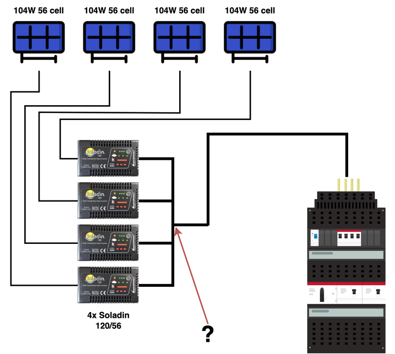

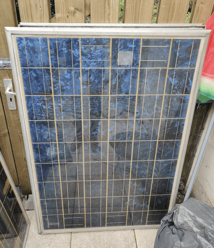

Hoi! Ik heb sinds kort wat oudere zonnepanelen liggen (104W, 56 cell) die ik in gebruik wil nemen. Na wat opties te hebben bekeken (batterijen + laadregelaar, APS/Emphase microomvormer, oude microomvormers met stekkers) denk ik dat de meest logische keuze is om 4x Soladin 120 omvormertjes te kopen die direct op een stopcontact aangesloten kunnen worden.
Volgens de huidige normen mag dat alleen niet meer (omvormer aansluiten via WCD). De veiligheid zou opzich prima zijn, ze zouden worden aangesloten op een aparte groep die ik naar de schuur aanleg, maar ik wil wel voldoen aan de normen ivm de verzekering.

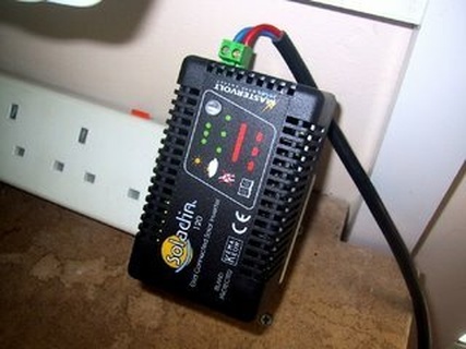

Deze kleine omvormers zijn perfect voor de panelen die ik heb, en zijn 2e hands ook nog redelijk beschikbaar. Met wat technische kennis zijn ze ook goed te repareren als een onderdeel kapot gaat. Een nadeel: Ze zijn ontworpen om direct op een stopcontact aangesloten te worden, wat dus niet aan de normen voldoet voor een nieuw systeem.
Dus de vraag is, hoe kan ik dit zo veilig mogelijk aansluiten en het tegelijk voldoen aan de normen? Omvormers openmaken en de WCD aansluiting vervangen met een kabel die direct aangesloten is aan een aparte groep (aardlekautomaat, 1 fase 16A) in de meterkast? :?
Hieronder een overzicht van wat ik wil bereiken, mijn vraag is hoe ik de aansluiting van omvormer naar de kabel naar de meterkast het beste kan regelen.
Afbeeldingslocatie: https://tweakers.net/i/WKxDb322JlrHNOV6XB5N7W1MRQE=/800x/filters:strip_exif()/f/image/ex3LPXLRYZCe2M8mM50V07Lx.png?f=fotoalbum_large

Waarom breng je de zekering in de meterkast niet naar 10A en sluit je de 4 omvormers gewoon aan op een bestaande groep?
Soladin 600 is ook een optie als de panelen dezelfde kant op liggen. Soladin 120 is een stuk minder efficiënt.

Had gekund, maar deze vraag gaat specifiek om het aansluiten van WCD micromvormers en het voldoen aan de NEN. De andere vraag is veel breder en richt zich op de verschillende opties om zonnepanelen aan te sluiten.

Daar zullen ze waarschijnlijk ook niet met een glimlach naar kijken, direct aansluiten mag ook niet meer, er moet toch een optie zijn om WCD-aangesloten omvormers te gebruiken en toch te voldoen aan de norm?

Dat is ook zeker een optie, goed punt! Zou de Soladin 600 dan direct met een kabel worden aangesloten aan de meterkast, of is in dit geval (10A aardlekautomaat) het wel toegestaan om die met een WCD aan te sluiten?

Als het een gescheiden groep is is het toch een kwestie van soladin (120 of 600) -> kabeldoos -> kabel naar meterkast -> eigen installatieautomaat.
Dan is het enige dat je op de plek van het ? nodig hebt een kabeldoos waar je de soladin(s) invoert en verbind met de kabel naar de meterkast. Lijkt mij prima conform NEN, want directe verbinding zonder stekkerverbindingen en eigen installatieautomaat. Maar, ik ben zeker geen specialist dus als dit niet conform NEN is leer ik graag. :)

Ik meen dat het probleem niet zo zeer de stekker is maar de eigen groep. Ook al maakt het hebben van een stekker (of eigenlijk vooral een stopcontact) het natuurlijk wel erg aantrekkelijk om er een verbruiker bij te drukken.
Ik zou het zelf gewoon de stekker eraf knippen en invoeren in een lasdoos met wat wartels en dan door naar een werkschakelaar. Met alleen de stekker eraf is de omvormer niet open geweest.
In de meterkast naar eigen groep (10A zou al prima moeten zijn) met aardlekschakelaar (of dus een alamat). Bij 1-fase ook maatregelen nemen voor de extra stroom.
Maar inderdaad, net 4x ben je denk ik al wel een eind richting een nieuwe omvormer.
