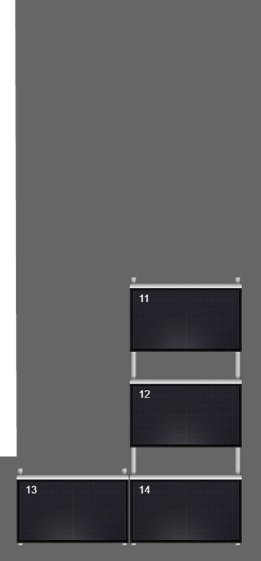

  • glider5
  • Registratie: Juli 2020
  • Laatst online: 17-04-2025
Zenix schreef op zaterdag 16 april 2022 @ 12:04:
Ik heb er 28 op mijn rijtjeshuis met Oost-West is dat niet zo lastig. ;)
Afbeeldingslocatie: https://tweakers.net/i/BNTJh1giBFCmoyzcD0IhE57lYoM=/full-fit-in/4000x4000/filters:no_upscale():fill(white):strip_exif()/f/image/Fi0JIs8EofpHhjLqUNCFyKze.png?f=user_large
Afbeeldingslocatie: https://tweakers.net/i/Q-QX4dpv0AS3O7DVpjYZTS0ty6g=/full-fit-in/4000x4000/filters:no_upscale():fill(white):strip_exif()/f/image/z9nApQtBRUEyJChk7E39TExW.png?f=user_large
Afbeeldingslocatie: https://tweakers.net/i/jhRrOU_ORXMGU17sqRtfBka4ego=/x800/filters:strip_exif()/f/image/k5lCpgqKuPheGJTqLs87X10s.png?f=fotoalbum_large
14, wil het een beetje rendabel zijn. 0/6 offertes adviseert meer. 🤷‍♂️
