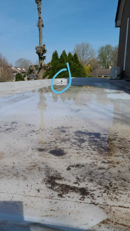

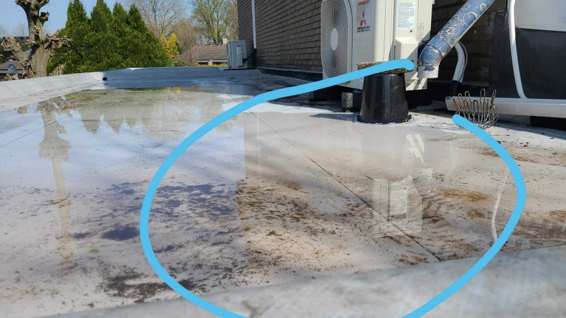

Hi Tweakers,
Ik ben flink aan het renoveren, en stuit daarbij uiteraard op meerdere tegenvallers. Meeste kunnen oplossen, maar er is nog 1 openstaand issue. We hebben ontdekt dat de hemelwater afvoer lekt op het punt waar deze op de riolering is aangesloten. Hierdoor stroomt regenwater rechtstreeks de kruipruimte in.

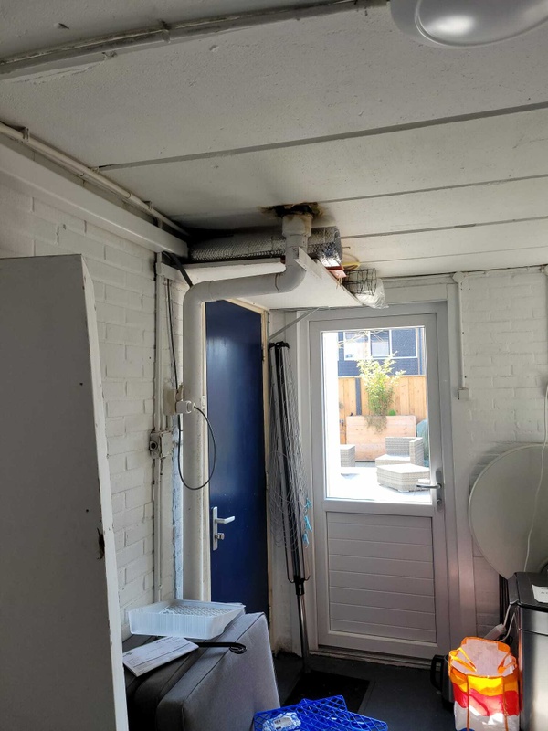

Deze plaats is niet bereikbaar zonder hak en breekwerk, omdat het precies tussen de garage en aanbouw zit.
Hieronder enkele foto's van de situatie. De afvoer zit op de plek waar de emmer op staat. De afwatering is daar op aangepast. Via daar gaat de afvoer door de garage en verdwijnt daar in de grond. Vroeger liep de afvoer uiteraard niet door de garage maar langs de achtergevel. Dit is in ' 93 zo aangepast met de aanbouw aan de achterserre. Van deze oplossing kun je uiteraard ook van alles vinden. :+
Er is nog 1 andere afvoer, maar die treedt pas in werking als er flink wat water op het dak staat (veel hoger punt). Naast mij is een stuk gemeentegrond, maar ook dat deel van het dak ligt een stuk hoger.
Afbeeldingslocatie: https://tweakers.net/i/dZKp4rOl0Csn4PLbSbGenJ38tVY=/800x/filters:strip_icc():strip_exif()/f/image/YhPje9cRpht2BsiQ5bh5Y4LO.jpg?f=fotoalbum_large
Afbeeldingslocatie: https://tweakers.net/i/B8_QyY2gnaawFFyuGW-kgVwQpck=/800x/filters:strip_icc():strip_exif()/f/image/71p80571HX0qyDiTGWX4GLB9.jpg?f=fotoalbum_large
Afbeeldingslocatie: https://tweakers.net/i/iXgVprFi6FKwT76I0g-3zhVeo6s=/x800/filters:strip_icc():strip_exif()/f/image/sdbZYDaYjAybRjYo4YU6vEUi.jpg?f=fotoalbum_large
Afbeeldingslocatie: https://tweakers.net/i/c6n7CmRQVsqQf47DlsgVVfhEdFc=/x800/filters:strip_icc():strip_exif()/f/image/ZPHkWho887xi5JhtFqpSI8i5.jpg?f=fotoalbum_large
Er zijn m.i. meerdere oplossingen, maar vind het een lastige afweging. Wellicht kan ik hier nog wat advies inwinnen.
De opties:
- Doorvoer maken richting gemeentegrond (uiteraard in afstemming met gemeente). Hiervoor moet ik wel de afwatering aanpassen van het dak, zodat er ook daadwerkelijk water wordt afgevoerd. Lijkt mij een vrij intensieve klus, omdat een deel van het dak dan open moet?
- De bestaande situatie behouden, en aan de binnenzijde afzagen en omleggen richting de gemeentegrond. Ik heb dan wel binnenlangs een flinke afvoerbuis langs het plafond lopen.
- Niets aanpassen, behalve dan de afvoer die problemen geeft op het dak dichtmaken. Er zal dan altijd wat meer water op het dak staan, tot dat afvoer 2 in werking treedt.
- Relinen van de afvoer/riool ondergronds. De meest kostbare optie (al snel 2000,-) en afgeraden door de riooldienst, omdat de oplossing altijd uit het zicht en moeilijk begaanbaar blijft. Als ik op een ander punt weer een defect krijg, dan is het allemaal voor niets geweest.
Wat zouden jullie doen?

Is de kruipruimte begaanbaar? Is de pijp tussen dak en kruipruimte recht?
Ik zou kijken of er een nieuwe (kleinere) pijp in de bestaande geschoven kan worden.
Andere optie: nieuw (warm) dak met pir platen met afschot, naar de bestaande of een nieuwe hwa.

Kruipruimte is begaanbaar, maar deze riolering ligt buiten de kruipruimte om. De pijp heeft meerdere haakse bochten, dus iets inschuiven zal erg lastig zijn. Tevens zit het probleem op een aansluitpunt van hwa en riool (dus ook weer een bocht).
Een compleet nieuw dak zie ik niet zitten, omdat dit dak in 2016 is aangelegd. Is aanpassing niet mogelijk?

water wat op je dak blijft staan is nooit goed je krijgt temperatuur verschillen en muggen. etc.
een dak kan het beste gewoon helemaal leeglopen en opdrogen. (1 cm is wel te overzien)
is het dak laten afwateren in je tuin geen optie ? met de bestaande afvoer of een nieuwe afvoer.
wel een putje grindbed gras afschot etc nodig. een plek waar het water ook blij flinke buien heen kan.
en niet zomaar op straat laten lopen.bij vorst dan is het snel glad!!! en breek je je rug. stuitje etc.

De huidige afvoer aanpassen en via het plafond verslepen naar de andere zijde en dan lozen op gemeente grond.
Als je later wel in de gelegenheid bent om de riolering te herstellen kan je het weer terug bouwen.
Of je laat een nieuwe uitloop maken op het laagste punt, als die in de schuur/garage uitkomt kan je vanaf daar naar de gemeente grond, de bestaande afvoer dan dicht laten maken.

Ik neig ook naar deze optie. Heb dan wel een 80mm pijp langs het plafond maken, maar dan ben ik er wel op de gemakkelijkste manier vanaf.
Of een nieuwe uitloop zou inderdaad ook kunnen.
De bestaande aansluiting op rioolpijp zal ik waarschijnlijk niet gaan herstellen. Het rioolbedrijf raadde dit ook af. Te hoge kosten voor te weinig baten en nog steeds een risico op die plek. Of er moet ooit eens worden gebroken in de betonvloer van de aanbouw waardoor je er bij kunt..

Er lijkt wat water te blijven staan. Persoonlijk zou ik op de plek waar nu het meeste water staat (diepste punt) een nieuwe doorvoer naar beneden maken.
Daar dan aan onder kant dak naar de zijkant gaan.
Let op dat je de buis naar zijkant hangt met een afschot van +/-1 cm per strekkende meter.
Dan door de buitenmuur naar buiten.
Beste is wel om dit op een riool aan te sluiten. Laten weglopen op straat gaat op termijn voor verzakking tegelwerk zorgen op de plek waar je dit laat uitstromen. Wellicht ook voor vochtproblemen in je muur.

Enig nadeel is dat ik dan dus een stuk afvoer door mijn garage heb lopen, maar dat heeft dit huis de afgelopen 30 jaar (sinds aanbouw serre) eigenlijk ook al gehad.

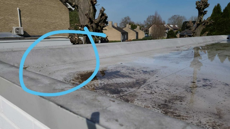

Heb niet veel verstand van daken, maar weet wel dat stilstaand water op een plat dak niet goed is.
Het liefst zou je willen dat het dak bol/schuin loopt naar de kant waar de afvoer zit. Net als in een douche waar de vloer een beetje schuin loopt naar het putje. In jouw geval is het dak in het midden lager. Misschien is het destijds zo gebouwd, of er is in de loop der jaren een kleine verzakking in het midden ontstaan.
Misschien niet het goedkoopste, maar ik zou eens een specialist naar het dak laten kijken. Misschien kan hij het corrigeren zonder het dak helemaal opnieuw te bedekken.

Het water loopt nu wel richting de afvoer, die dus lekt bij de rioolaansluiting.
Dit is niet 100% het laagste punt maar komt wel in de buurt. Dat er nu zoveel water te zien is op de foto komt omdat ik een emmer op de afvoer heb gezet om verdere lekkage te voorkomen.
Het allerlaagste punt is tussen de deur en het raampje op bovenstaande foto. Vandaar ook een eerder idee om daar een regenpijp te maken. Dat is alleen esthetisch niet zo mooi en ik zit dan nog met het water bij de poort. Het liefst wil ik dit in de gemeentetuin lozen.
Afwatering aanpassen zou idd een hele goede optie zijn, maar ik ben hier niet echt mee bekend. Kan het uberhaupt zonder het hele dak los te trekken? Mijn gevoel zegt me dat je niet zomaar 1 stukje dak kunt verhogen, alles staat met elkaar in verbinding.
Mijn dak is overigens van een soort schuimbeton platen met wapening. Die zijn best stevig, maar na 50 jaar inderdaad iets gaan doorbuigen. Vandaar dat in het midden van het dak altijd iets meer water staat.

pentaw1nz schreef op dinsdag 12 april 2022 @ 10:49:
Volgens mij zou je die afvoer in het midden (waar je de emmer op hebt staan) niet eens moeten hebben. Het mooiste is denk ik om het dak schuin af te laten lopen naar de afvoer achterin de hoek. Dan kan die hele afvoer in het midden weg.
Daar zal zoals ik zei wel een specialist voor moeten komen, om het uit te voeren en om te bedenken of dit goedkoop kan (aanpassen) en duur wordt (dak helemaal opnieuw bedekken).
Je zou dan bij die afvoer beneden een mooie grote waterton kunnen aansluiten, heb je direct gratis water voor je eventuele planten/tuin.
