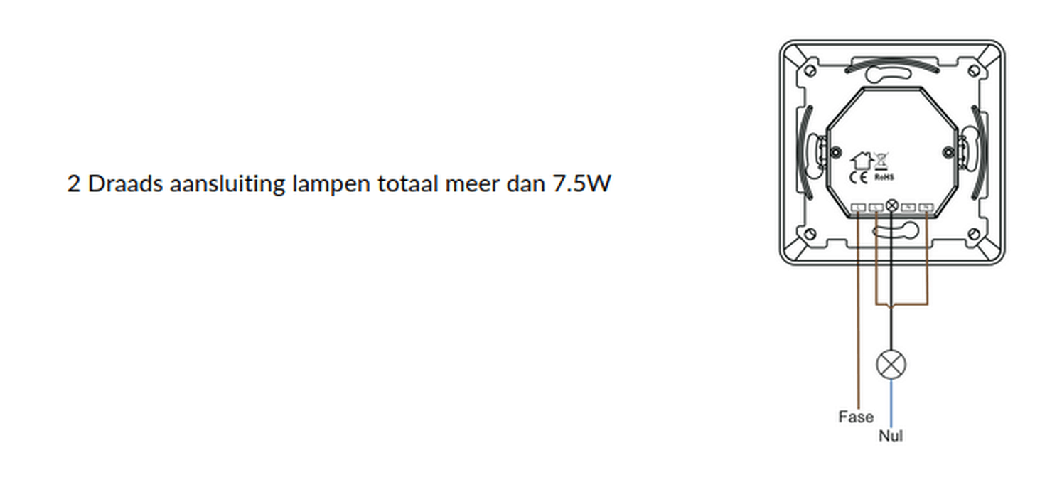

Zonder, dus deze optie:
Afbeeldingslocatie: https://tweakers.net/i/ya14xnxW6BAU8A4bIFQ311EeRVg=/full-fit-in/4000x4000/filters:no_upscale():fill(white):strip_exif()/f/image/7uZloIwQmRVp746txuvSenvC.png?f=user_large
(Alleen waar hier één lampje staat heb ik dus een WCD waar ze alle drie op zitten).

Als het mogelijk is kan je beter een nuldraad trekken, zoals het nu aangesloten is staat de dimmer in serie met de lampen. In die dimbare LEDs zit ook weer elektronica en dat werkt niet altijd zoals je zou hopen.

Hmm. Zou ik die dan uit de wcd halen waar de spots op aangesloten zijn? Want dat wordt wel lastig denk ik.
[ Voor 85% gewijzigd door Compuchip87 op 09-04-2022 22:15 ]
  • jadjong
Compuchip87 schreef op zaterdag 9 april 2022 @ 22:11:
Hmm dat wordt wel lastig vrees ik. Maar de dimmer staat niet 'echt' in serie met de lampen, toch? De lampen hebben een eigen stroomkring. Het enige dat de dimmer doet is zorgen dat de wcd waar ze op zitten afgeknepen wordt. Of begrijp ik het nu helemaal verkeerd?
Hoe zou een dimmer een lamp af moeten knijpen, al dan niet via een wcd, als het geheel niet in serie is?

Natuurlijk moet een dimmer in serie staan voor de fase aan- of afsnijding. Maar dit is een Zigbee dimmer waarbij ook de electronica die voor de draadloze communicatie en het aansturen van de fase aan- of afsnijding zorgt in serie staat met de lampen.
Met een ohmse belasting (lees gloeilamp) werkt dat vaak prima, maar als verderop in die serieschakeling ook weer electronica zit door de dimbare leds werkt het niet altijd zoals je wil.
