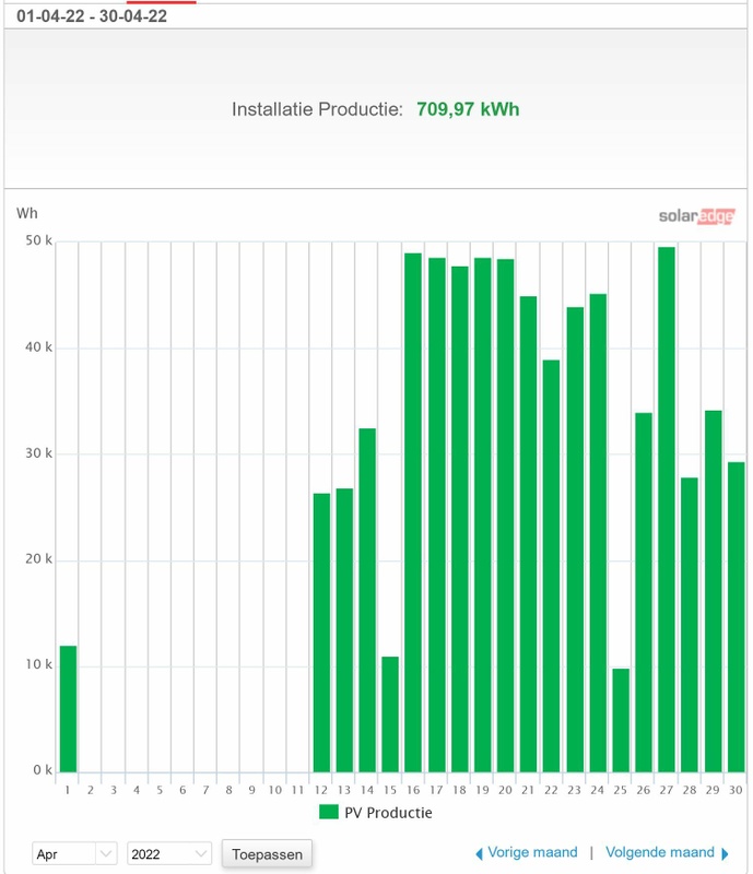

Nu viel ons vorige week zaterdag (2-4-2022) op dat de productie 's middags nog steeds 0 kWh was.
Weliswaar een vrij trieste dag qua weer, maar 0 is wel erg weinig.
Even gechecked in de SolarEdge monitoring portal (web-versie) en daar stonden inderdaad meldingen onder 'Alerts'.
Dit heeft SolarEdge trouwens goed voor elkaar.
Hieronder de 2 storings meldingen + layout overzicht en opbrengst van een dag.

Rechtsbijstandverzekering? Dan gelijk actie erop.. wie heeft het je verkocht? Mitchel of Solarbouwmarkt?
En de storing kan eenvoudig zijn, kabel in het water of stekker waar vocht in is gekomen

Ik gok ergens een natte stekker.
Leesvoer: https://www.solaredge.com...troubleshooting.pdf#page2

Ziet er uit als een probleem in je DC bekabeling, misschien een connector niet helemaal dichtgedrukt. Maart was droog en dan gaat het goed.

Mogelijke problemen zijn met stekkers die niet goed sluiten, of in water liggen. Of slechte vereffening van de installatie delen.

En dit klinkt ZEER aannemelijk.
Zie ook onderstaande foto's.
Het afschot op (met name) dakdeel 1ste verdieping is slecht te noemen.
Hier blijft na regenval altijd een laagje (tot max ~1 cm) staan.
Heb daar toevallig een paar weken ervoor (17-3-2022 toen de zon nog scheen) de installateur, Mitchel nog over gecontacteerd.
Of ik eenvoudig zelf ophoogblokken onder de panelen op 1ste verdieping kon plaatsen en de kabels met tie wraps aan het onderstel kon vastmaken. Om te voorkomen dat ze in het water komen te liggen.
Doordat die andere man het gaf op condensator storing, dit als oorzaak wat meer laten varen.

  • _Slick_Rick_
  • Laatst online: 13-08 11:58
@teacher Excuses, heb hier helemaal geen update meer over gegeven.
Was er oprecht bij ingeschoten en later vergeten. Bij deze.
Het probleem voor ons was dat we aanvankelijk geen reactie van Solar Bouwmarkt kregen.
Enkel dat de installateur niet meer met ze samenwerkte, wat geen vertrouwen gaf voor een (snelle) oplossing.
Dus een vrij duidelijk mailtje gestuurd, waarop ze gelukkig snel terug belden.
Ze gaven aan het extreem druk te hebben en maakten excuses voor de situatie.
Ze hadden geen installatie bedrijf die dit op korte termijn kon verhelpen.
Dus ze vroegen of wij het via een (lokale) installateur konden oplossen. Zij wilden dan de factuur wel betalen.
Zo niet, kwamen ze zelf langs. Zij hadden namelijk een paar mensen in dienst die zelf ook vaak installaties hadden uitgevoerd. Door de extreme drukte vroegen ze in eerste instantie naar een derde partij.
Wij hebben hier serieus naar gezocht, maar daar wilde eigenlijk niemand zijn vingers aan branden.
Solar Bouwmarkt vervolgens teruggebeld en afspraak met ze gemaakt dat zij de week erop langs komen.
Dit contact verliep in de week na de storing (zaterdag 2-4-2022).
Ze konden gelukkig snel, en zijn ma 11-4-2022 langs gekomen.
Thuiswerkdag ingepland :*) Alle punten wat mis was met de installatie (met dank aan jullie), van tevoren naar ze gestuurd met foto's.
Ze zijn een halve dag bezig geweest;
  • Panelen liggen op 3 dakdelen en enkel bovenste dak was geaard. Op de overige dakdelen aarding aangelegd.
  • Er was schijnbaar water in een connector gekomen. Ze hebben alle connectoren gecontroleerd en een aantal vervangen.
  • Ballast correct verdeeld.
  • Ze hadden ophoogblokken voor het eerst dakdeel meegenomen. Daar blijft het meeste water opstaan. De Solarstell ophoogblokken geplaatst en deze hebben we als service en vergoeding voor het ongemak 'gekregen'.
Moet eerlijk zeggen, de jongens van SB waren erg vriendelijk en hebben wel 10x excuses gemaakt, waardoor ik me haast schuldig voelde :P
Enige wat ik nog graag had gezien is dat ze de kabels wat fraaier hadden opgebonden met tie wraps. En deze netjes afknippen.
En de kabels van 1ste naar 2de dakdeel liggen me nog te bloot over het dak.
Maargoed dat doe ik wellicht ook liever zelf. Ben bijna door mijn andere klusjes heen, dus voornemens om dat sws aankomende weken/ maanden nog even definitief netjes af te maken. :*)
Lang verhaal kort: ze hebben het uiteindelijk vrij snel opgelost en we zijn (slechts) 10 dagen aan opbrengst in april misgelopen.
Afbeeldingslocatie: https://tweakers.net/i/ZWDXJuJ00bDYmlODXqag3FA5_74=/x800/filters:strip_icc():strip_exif()/f/image/WXzRpNMMyU2YoqZlU8sc64qR.jpg?f=fotoalbum_large
Toevoeging:
In de maanden erna hebben we niet veel, maar enkele keren wel aanhoudende of hevige regenval gehad. Vergelijkbaar met wat in april de storing veroorzaakte. Dat was dus een goede test. En gelukkig na de 'herstel-installatie' geen storing meer gehad. (slechtste woordgrap van vandaag incoming;) draait als een zonnetje :Y
[ Voor 5% gewijzigd door _Slick_Rick_ op 08-07-2022 20:05 . Reden: Spelling ]
